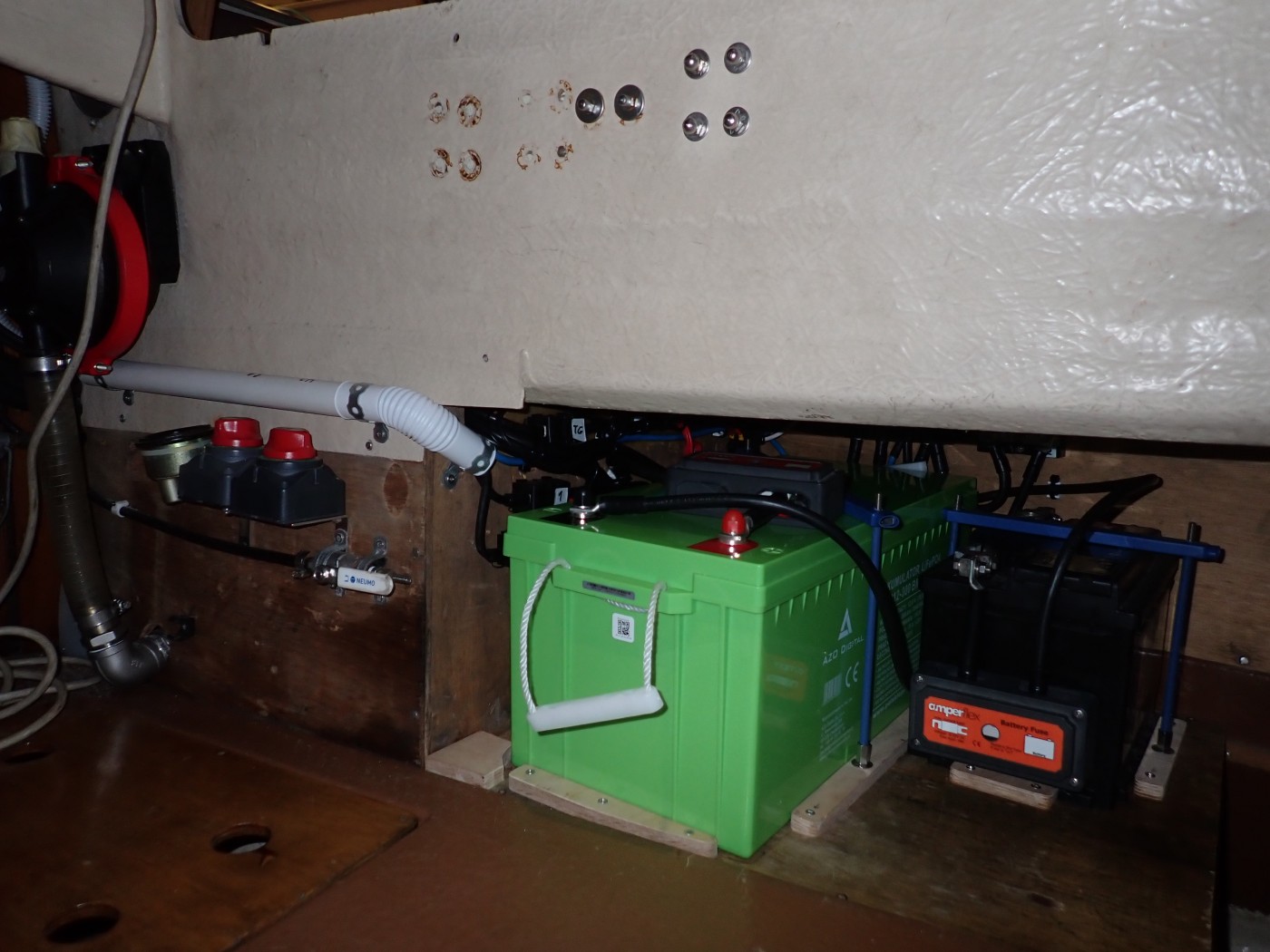

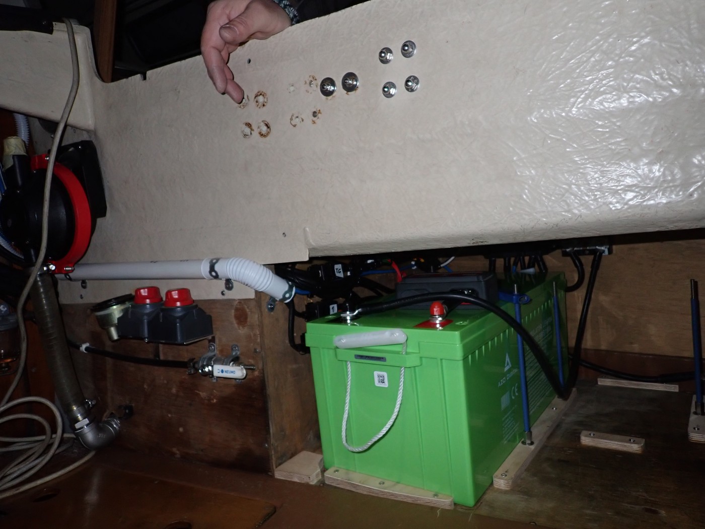

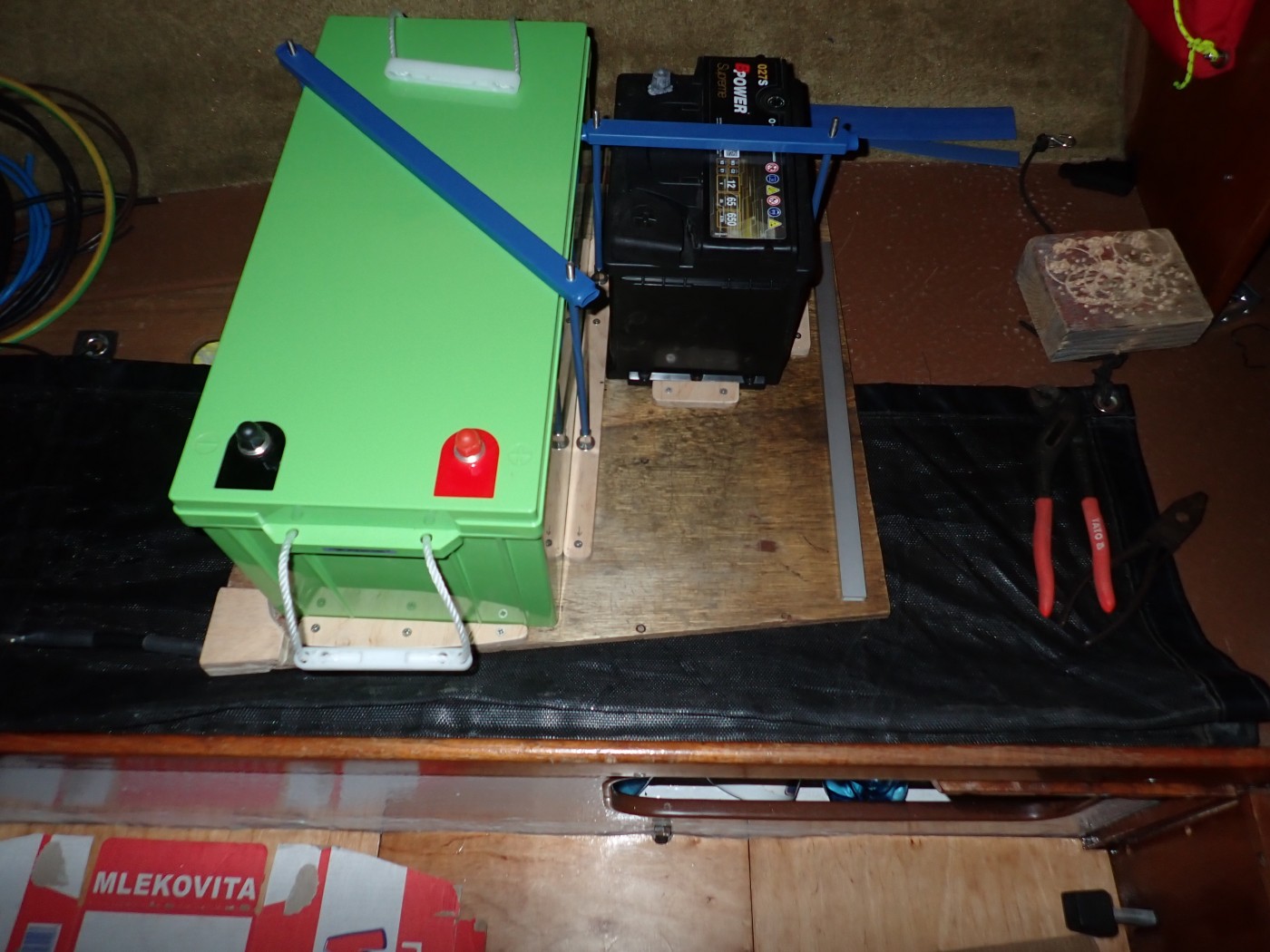

Podstawa i akumulatory jeszcze w kabinie. Kiedyś ją polakieruję.
P3180338_2.jpg [ 259.92 KiB | Przeglądane 3527 razy ]
Na tym zdjęciu już na miejscu. Brakuje jeszcze dwóch przewodów. Łączników między bezpiecznikami ANL a busbarami dla każdego akumulatora.
Wtedy można będzie włączyć wszystko i sprawdzić, czy i co nie działa. ;)

Nie robiłem jeszcze takich mocowań, ciekaw jestem jak to się sprawdzi.
No i trzeba jeszcze zrobić mocowanie dla zbiornika paliwa, które musi być łatwo demontowalne.
Pomysł już chyba mam, pewnie w weekend uda się to zrobić.

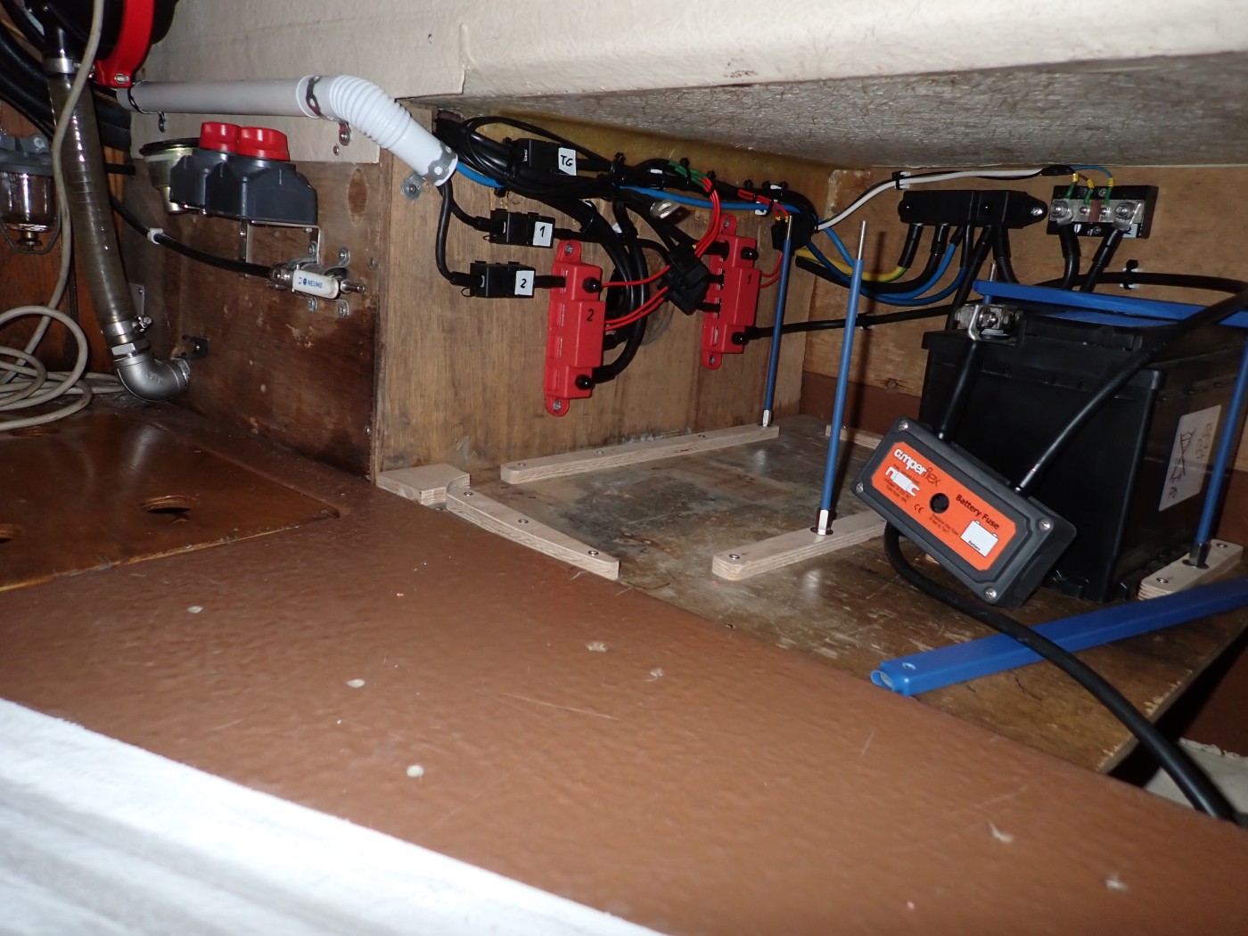

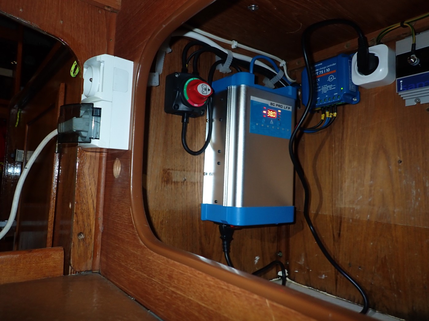

Dzisiaj dodałem dwa brakujące kable, założyłem bezpieczniki ANL, sprawdziłem czy to się w ogóle da sensownie montować/demontować.
P3190345_2.jpg [ 284.21 KiB | Przeglądane 3321 razy ]
I jeszcze prowizorycznie (sklejka i blokady tylko nałożone, bez skręcenia), ale uruchomiłem wszystko i sprawdziłem, czy działa.
P3190350_2.jpg [ 224.34 KiB | Przeglądane 3321 razy ]
Otóż działa. :)

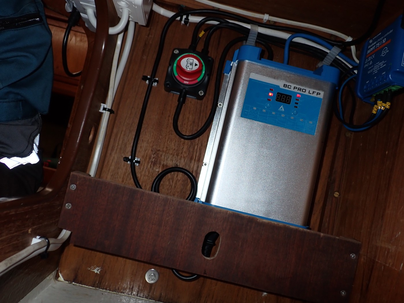

Ładowarką najpierw doładowałem aku rozruchowy, co zajęło krótką chwilę.
Potem przestawiłem przełącznik, zmieniłem tryb pracy ładowarki i włączyłem ładowanie nowego aku.
P3190349_2.jpg [ 264.54 KiB | Przeglądane 3321 razy ]
Z jednej strony jestem zadowolony, że prawie koniec prac i że ogólnie działa.
Ale co do ładowarki, to mam mieszane uczucia. Przy tych nominalnych 40A (było w okolicy 39) jest, jak dla mnie, głośna. Będzie ciężko się przyzwyczaić z tym spać.
Może jak potem prąd spada to ona cichnie (aku rozruchowy ładowała bez wentylatora).

tomasz piasecki napisał(a):
czy każdy wyłącznik (zdjęcie ..0350) obsługuje jeden aku;
Mówisz o tych na ściance bakisty, z czerwonymi pokrętłami?
Jeżeli tak, to ich funkcja jest inna. Jeden przełącznik obsługuje jeden główny obwód, czyli hotel albo silnik.
Przełącznikiem wybiera się, który akumulator ma zasilać dany obwód.
Żeby się nie mylić, to na rurce nad nimi jest łopatologiczny napis: H2, S1.
Czyli hotel domyślnie zasila akumulator nr 2 (teraz to jest nowy) a silnik domyślnie zasila aku rozruchowy (ma numer 1, od zawsze).
Ale można to awaryjnie przestawić i taka jest właśnie idea całej instalacji.
Mogę ustawić np tak, że ustawię H2 na jednym i S2 na drugim. W tym momencie oba obwody będą zasilane z aku 2 a akumulator nr 1 będzie w ogóle odłączony od sieci (poza ładowarką, która też ma już przełącznik obok siebie).
Schodząc z jachtu oba przełączniki ustawiam na 0, czyli obwody nie są w tego w ogóle zasilane, a aku są odpięte od sieci jachtowej (znów, poza ładowaniem z solara, ona ma swój wyłącznik).
czy czerwone obudowy zawierają bezpieczniki paskowe ANL i jaki jest ich prąd wyłączenia;
Tak, i oba to 150A. Tak oszacowałem prąd rozruchowy silnika i dotąd się sprawdzało. Jeden i drugi aku może odpalić silnik i bezpieczniki nie powinny zadziałać.
czy możesz napisać coś o ładowarce, bo wygląda bardzo poważnie ?
Kupiona razem z aku z AzoDigital. Ta dokładnie:
https://www.polskieprzetwornice.pl/skle ... -ladowania
Wybrana po namyśle, zdecydował stosunek możliwości do ceny oraz to, że jest także do aku kwasowych - żeby np zimą można było doładować aku rozruchowy.
Ale cholera jest głośna gdy pracuje na maksymalnym prądzie.
Na pewno można kupić lepsze (większe prądy, dwa osobne wyjścia (ale raczej i tak na jeden rodzaj akumulatorów, więc mnie to nie urządzało)), cóż - finanse.
Zobaczymy jak się sprawdzi, na razie mam mieszane uczucia.
Poprzednia, Waeco, to jednak inna liga. Ale tylko 15A, więc może dlatego.

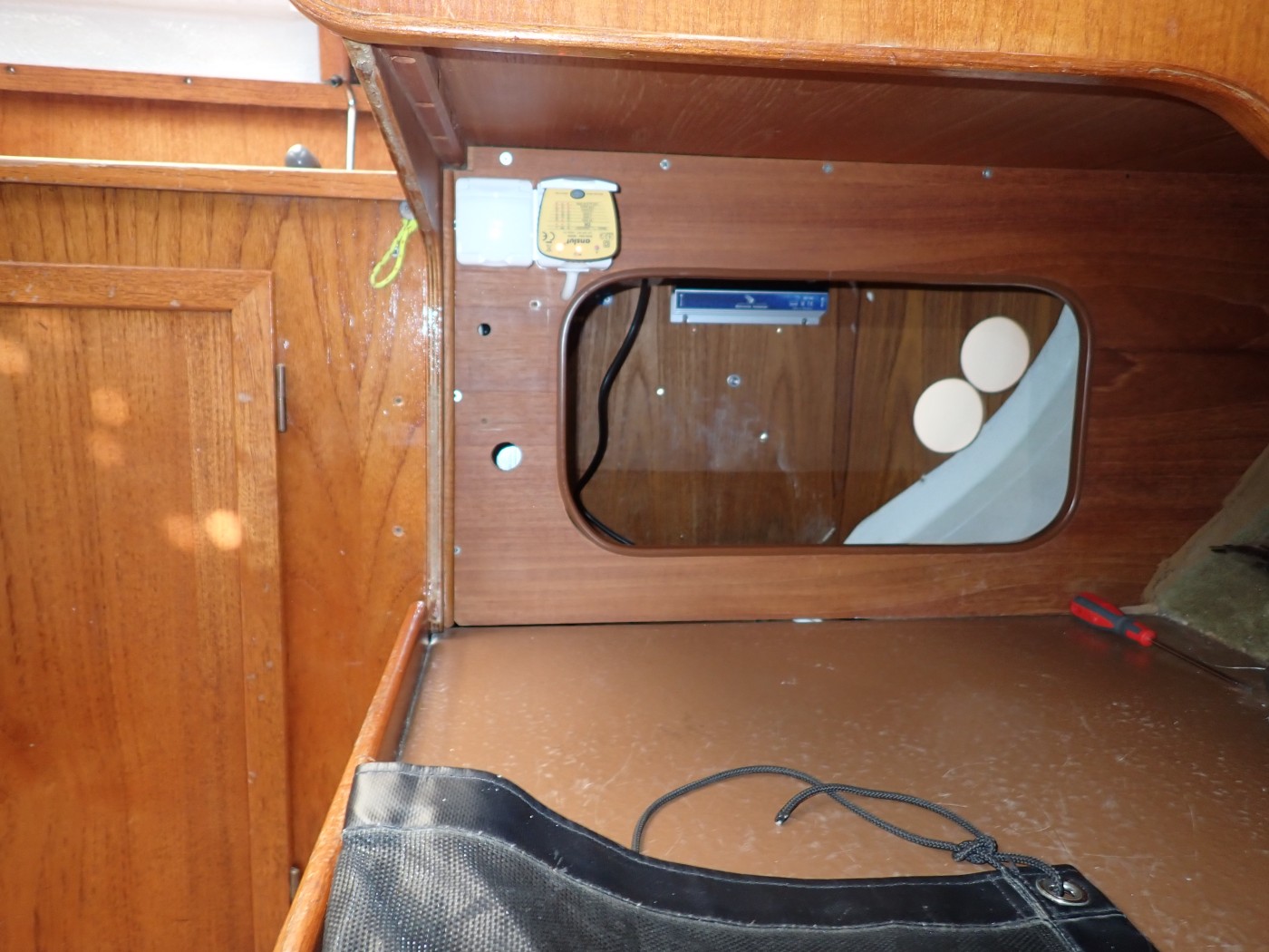

Dzisiaj nie miałem za wiele czasu, ale udało się skończyć, uruchomić i sprawdzić instalację 230V. Jedno nowe gniazdo w ogóle, drugie nowe zamiast starego i w ciut innym miejscu, sprawdzenie poprawności połączeń (widać na zdjęciu prosty tester).
Prace się przeciągnęły, bo raz, że musiałem powiększać otwory w plastikowych osłonach pod koją (to zaślepki otworów po ogrzewaniu).
Druga nieprzewidziana praca to przykręcenie sklejki pod kuchenką.
Ku mojemu zdziwieniu okazało się, że sklejka jest tylko przylaminowana do grodzi. Nie była w ogóle przykręcona do listew pod kuchenką. Listwy są, ale to wszystko. Wygląda to na fuszerkę stoczniową.
Przykręciłem oczywiście, ale chwila zeszła.
Grunt że gotowe.
BTW Mocowania kabli E3 są naprawdę świetne. Taki mały drobiazg, a naprawdę ułatwia prace.

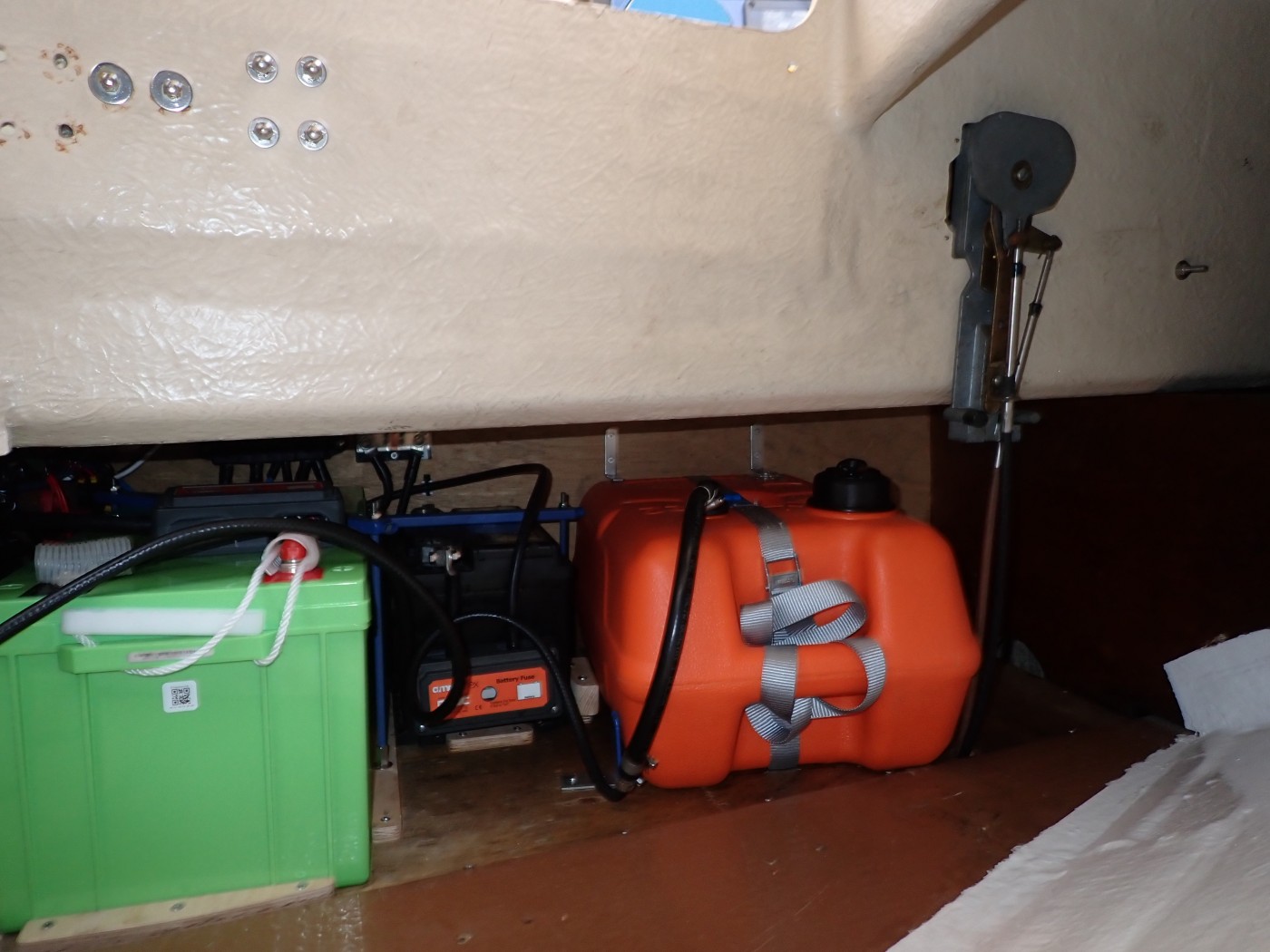

Prace elektryczne zakończone.
Zostało jeszcze zrobienie mocowania zbiornika paliwa, ale to już inna bajka.
P3230410_2.jpg [ 286.94 KiB | Przeglądane 2691 razy ]

Ładowarka dzisiaj prawie naładowała nowy akumulator. Jak wyłączałem wszystko to prąd ładowania był w okolicy 2 amperów. Nastawione napięcie to 14,2 V.
Wentylator ładowarki wyłączył się przy prądzie około 4A, więc lipa.

Cała opisana poprzednio przebudowa i podwyższanie koi nie wystarczy aby zmieścić w bakiście podkojowej aku LFP, który przeciętnie mierzy całe 24 cm.
Przestrzeń bakisty jest nieregularna (wystające wzdłużniki denne o różnych wysokościach) więc pomiar pojedynczego pola nie byłby reprezentatywny dla wpasowania trójwymiarowej bryły. Dla uniknięcia błędów, do pomiaru użyłem bryły w postaci skrzynki od akumulatora, co pozwoliło zmierzyć miejsce na baterię, ale też sprawdzić drogę transportu, czyli "czy wejdzie".
W rezultacie okazało się, że mam do dyspozycji wysokość ok. 21 cm. Wystarcza to dla akumulatora o wysokości 19-20 cm, ale jest za mało dla aku o wysokości 24 i więcej cm, czyli przeciętnej wysokości baterii LFP.
No nie wiem...
Wymiary aku 200Ah z Azo: 484x241x171 mm
Moja trzysetka ma wysokość 220 mm.
Więc taka dwusetka powinna wejść. Choć dla pewności warto to w Azo potwierdzić.

Dzięki za informację,
Fakt, wg tabeli danych na stronie AZO, aku LFP 300 Ah 12 V ma wysokość tylko 220 mm. Muszę zmodyfikować model do sprawdzenia, czy przy pozostałych wymiarach, zwłaszcza szerokości, wejdzie.

Dzisiaj na tyle zrobiłem mocowanie zbiornika paliwa, że można było (po rozmontowaniu instalacji, wyjęciu akumulatorów i podstawy) na nowo, już docelowo, złożyć wszystko. Płyta pod akumulatorami została przykręcona do kadłuba, akumulatory wstawione, na nowo podłączone i przykręcone. Wygląda na to, że nowe mocowania nie są złe.
Ładowarka skończyła ładowanie nowego akumulatora (na napięciu 14,2V), prąd ładowania spadł do zera.
Może czas podłączyć się smartfonem do akumulatora? Muszę Asię poprosić.
Za ten post autor waliant otrzymał podziękowanie od: Młody Zbieraj

Koniec wieńczy dzieło, jak to mówią. Zbiornik paliwa zamontowany docelowo. Wszystko poskręcane, wąż paliwa podłączony i paliwo nawet zaciągnięte do układu.
W zasadzie można było próbować uruchomić silnik, ale było już za późno na odborygowanie silnika, podłączenie wody z wiadra i tak dalej. Ciekaw jestem, czy wszystko działa.

Podsumowanie pełne napiszę swoją drogą, ale w skrócie: same zmiany w elektryce (te opisane, bez nowej lampy topowej, którą dzisiaj wyjąłem z paczkomatu) kosztowały prawie równe 5000 zł i odciążyły jacht o 7,85 kg.
Bez sensu wydałem 200 zł na bezpieczniki termiczne, ale z drugiej strony na akumulator i ładowarkę dostałem bardzo dobrą cenę.
Łącznie prace tej zimy odciążyły jacht o 9 kg. W końcu waga na minus.
