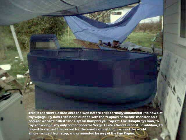

myszek napisał(a):
Znaczy, jest wyzwanie :)
Albo chodzi o sprzeczne założenia, czyli - nie da się i już. Jak myślisz?
Da się wszystko;
tylko nie jest pewne czy to ma sens.

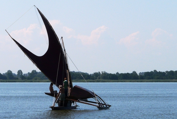

Jeśli przełamiemy stereotypy to w 4m Lc da się wysokość stania także zrobić,
jeśli w C'hardym Lc=5m się dało (wystarczy trochę poobcinać nawisy patrz fot 3)
Pytanie;
jak to będzie pływać i czy ktoś to będzie chciał zbudować?
Troszkę te "setki łódek na świecie" mnie tez szokują... znam życie,
(no może, gdy nie znam języków "naprawdę obcych",
to moje życie jest zaściankowe)
PS.
Wygląd jak już pisałem to rzecz gustu;
...są tacy którzy nawet skrzynkę od pyrów... :lol: :lol:
ale która z poniższych łódek jest "tym czymś" - nie dam głowy.

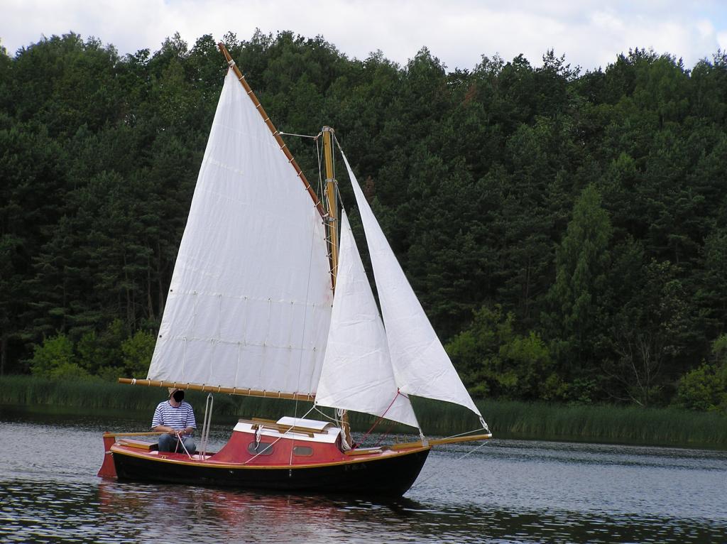

myszek napisał(a):
Da się! Nawet, jeśli się nie da! :DD
- Można, tylko trochę niewygodnie.
A ta regatówka, którą pokazałeś, chyba jest zbyt... no, radykalna.
krzys
Nawet w oceanicznym (pacyficznym) proa (TePuke) jeśli pominąć falę można obniżyć podłogę kabinki do wysokości stania.
nic nie ujmując z walorów nautycznych.
Można też w inną stronę - bardziej swojsko np.

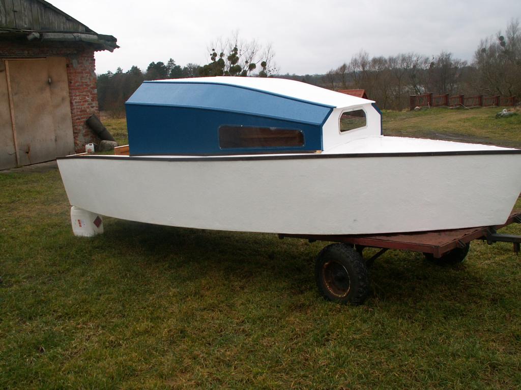

szalupka "Wanda" przerobiona wg mojego projektu.
albo "Reks?!" także na bazie mojego projektu :lol: :lol:

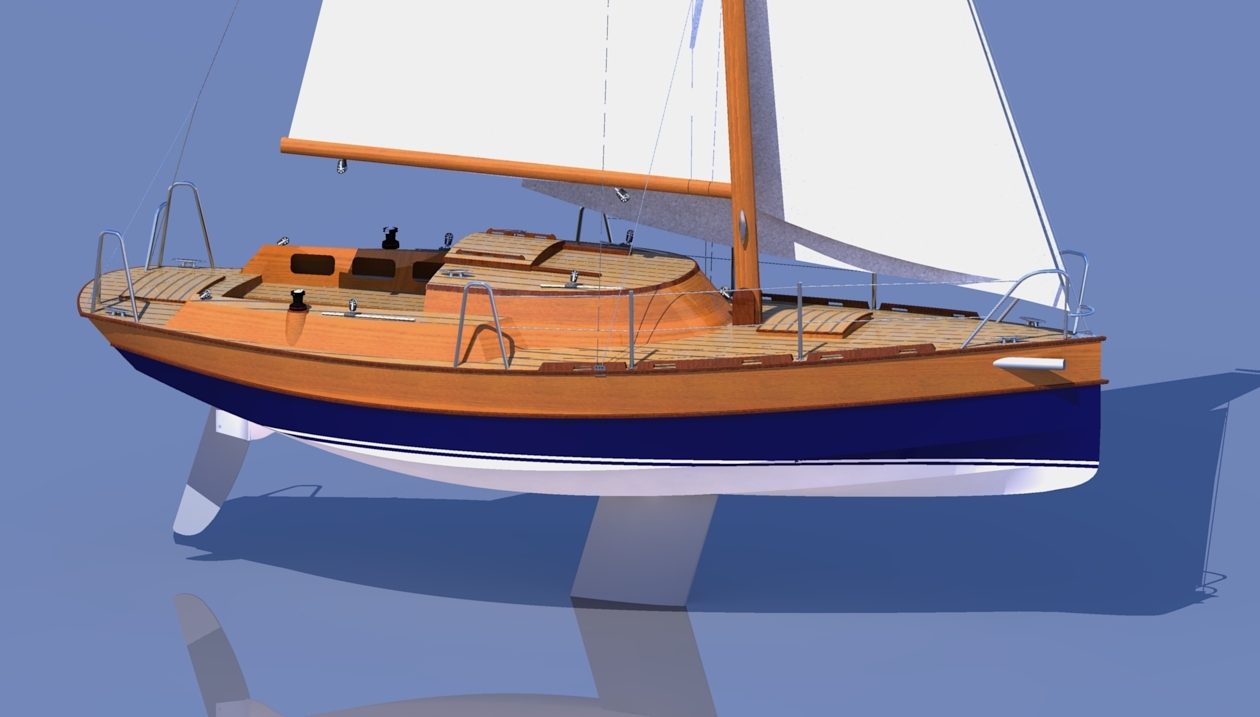

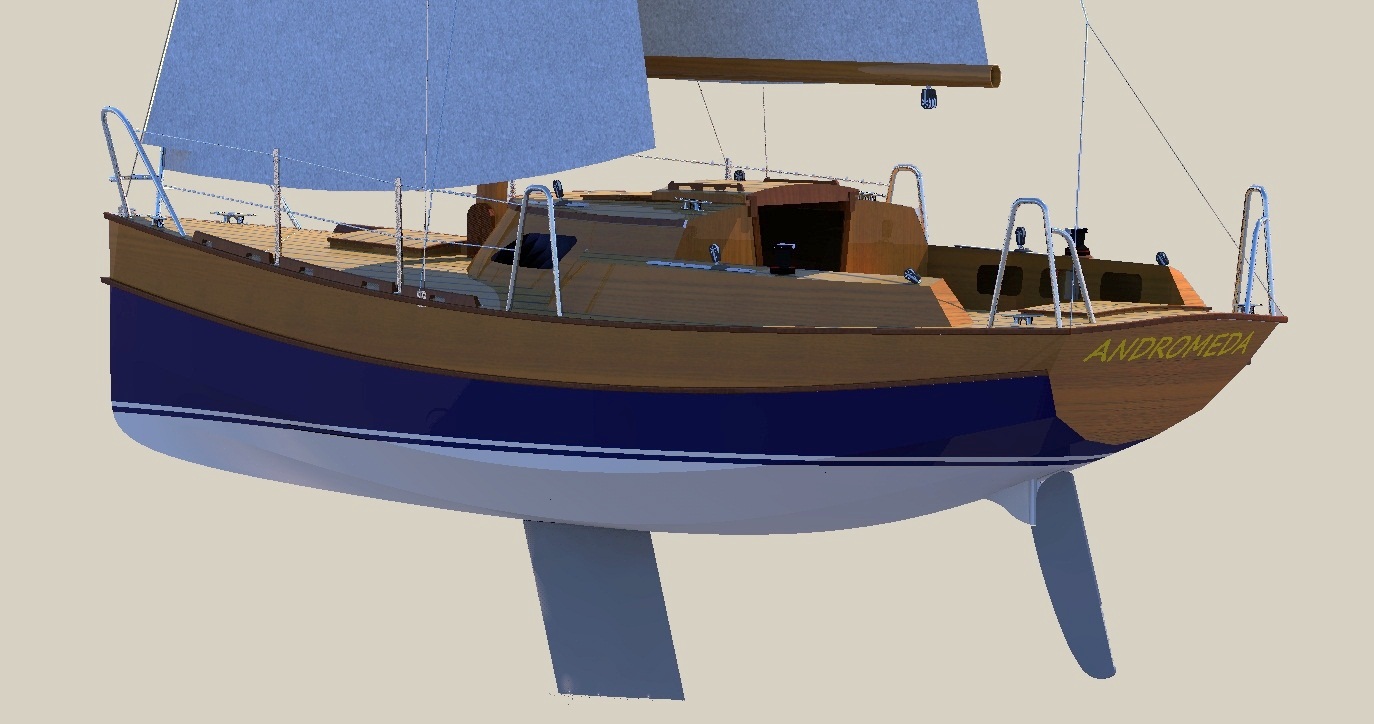

Panowie pochamujcie ;) Jak kto chce kabinową, wygodną, ergonomiczną i co tam jeszcze łódkę o długości 4m to jego problem :) . Jak dla mnie to zawsze będzie boja z żaglem :lol: ;) . Ile w boi zmieścić koi??
Ten może mniej wygodny (?) ale chyba performance ma niezłe:
Z tą powierzchnią żagli i takim kilem, to pewnie zachowuje się dokładnie jak boja z żaglem :lol: No ale wygląd to ma wysoce performance.
Moim zdaniem, należy poprzestać na tym - kabinówka o długości 4 m, nigdy nie będzie jachtem dla preferujących komfort.
o to to.
Śliczności. :D
Ja tam wolę do tych czterech metrów dołożyć jeszcze dwa i wcale nie poszerzać. W górę też bym nie szedł, tylko wystarczające minimum. Odrobinę tradycji zmieszał z odrobiną nowoczesności. Szybrowy balast i sprawny takielunek, to i Bornhorn na urlopie, w dwie osoby zahaczyć można a i w łikendy na jeziorku się sprawdzi. Może i mocno OT ale co tam. Pokaże. Przeca to też z dykty.
Przemek

przemek napisał(a):
Pokaże
No i wreszcie! :D
Nie wszystko mi się podoba, ale ogólnie bardzo. :respekt:
A co Ci się nie podoba? :evil: ;)
Przemek
Na przykład... Kształty kabiny* i obrzeży (falochronów) kokpitu** i wysuwany bukszpryt z metalowej rury. Ale może to uprzedzenia?
___
*) Z innej bajki, niż kształt kadłuba.
**) Widać to dobrze na drugim obrazku, tym skośnie z tyłu.

Kształty kabiny
Przyznam się że zastanawiam się nad bardziej kanciastą, pasującą do falochronów.
A te mają być proste. Jeden kabestan do szotów genuy(nui) i brasów genakera.
wolę wysuwny niż stały, a drewniany wysuwny jakoś słabo widzę.
Przemek

Pabouk: Love
Śliczności! :D
I kabinka i obrzeża kokpitu pasują!
PostNapisane: 29 paź 2012, o 18:22
Posty: 980
Podziękował : 196
Jest estetycznie logiczna, szybka,w miare wygodna i przestudiowana specjalnie dla zakochanych- stad i dodatek do nazwy Pabouk: Love
Ale to jest przecież najnormalniejszy catboat nic w nim nowatorskiego nie ma :D przecież takie buduje się już ponad 100 lat :D

peter napisał(a):
Ale to jest przecież najnormalniejszy catboat nic w nim nowatorskiego nie ma przecież takie buduje się już ponad 100 lat
Ale ne z plastyku. Swoją drogą widziałem plastyczane deski, może nadały by się na jakiś ładny kadłubik?? :lol:
Przemek

przemek napisał(a):
Ale ne z plastyku.
Nie rozumiem cię! Buduje się je i z drewna i z laminatu.
Ale panowie! O czym wy tak gadacie. Przecież doskonale wiecie (i nie rozumiem dlaczego nie chcecie tego powiedzieć na głos) że najładniejszą,najlepszą łódeczką w taj wielkości jest Micro Bolgera! :lol:
Może jak los będzie dla mnie łaskawszy w przyszłym roku uda mi się go poskładać do końca.
Przynajmniej projekt konsekwentny "do bólu"!
Ja go kocham! :D
PostNapisane: 29 paź 2012, o 19:32
Posty: 10959
Podziękował : 1348
Otrzymał podziękowań: 2630
Ja go kocham!
Zboczeniec.... Zwlaszcza wystrzal jest bardzo praktyczny...
Konsekwentny do bólu to jest Pabouk Love i cos takiego da sie zrobic ze sklejki ( mamy tu specjaliste od jej torturowania...)
Wlasnie.
No chyba, ze musi byc nowatorskie...
W tej lodce dosc nowatorski jest balast... I cale podejscie do projektu. ;)
Nie znam bardziej udanego ( i sprawdzonego ! ) kompromisu.
Slusznie, bo Robert wyjatkowo ma racje: Moje pierwsze wrazenie: zbyt "duzo" na pokladzie - tak, jakby kadlub i poklad projektowali inni ludzie.
Kabina przypomina nasze zwycieskie prototypy Micro. "Falochrony" wychodza znikad, co komplikuje nie tylko wrazenia ogolne, ale i budowe i koszty.
Dla mnie? Nie musi, dobrze jednak, kiedy coś wnosi do historii sztuki użytkowej, a projektowanie jachtów taką jest.
Wystrzał w Micro Bolgera, jest dość łatwo demontowany.
Jeden ze zdjęcia ma właśnie zdjęty. (edit: chyba nawet oba)
