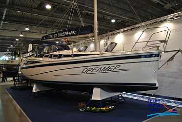

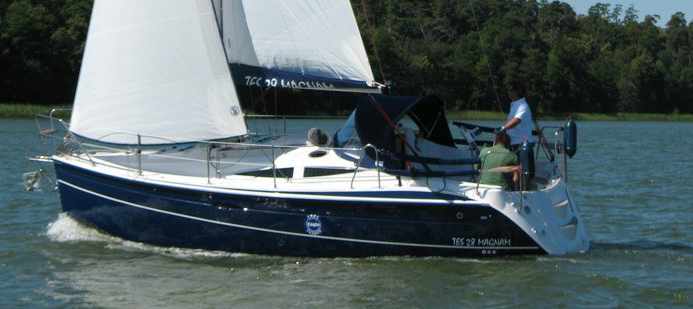

Komentarz: być może mógłby falkę mieć jeszcze bardziej z przodu...
tes8 m.jpg [ 28.41 KiB | Przeglądane 8758 razy ]
tes dreamer m.jpg [ 14.63 KiB | Przeglądane 8758 razy ]

Gruszki dziobowe w TESach podobają mi się m.in. dlatego, że nie zniekształcają dziobu w przechyle. Podobnie zresztą działa ujemnie pochylony dziób mojej Aurory. Ale, na przykład, jaki jest rzeczywisty wpływ przechyłu jachtu na opory i czy to, że płynie trochę bokiem, dużo psuje? tego nie wiem. A to już można sprawdzić od ręki na tejże Aurorze, która ma nastawny miecz.

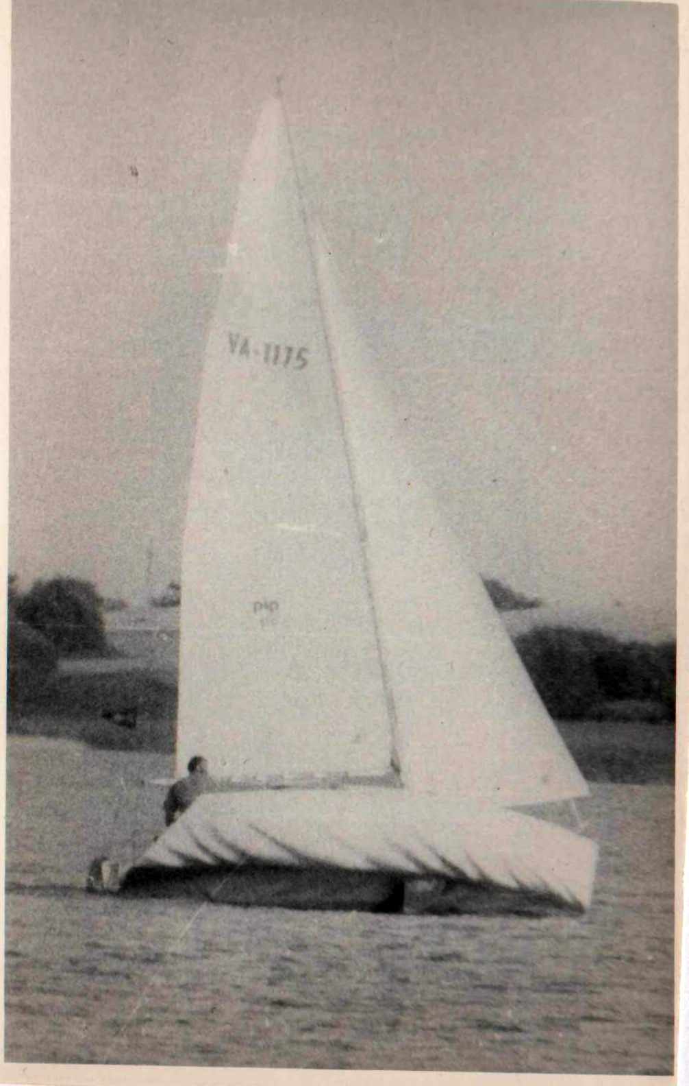

Dlaczego myślisz że dziób PIP 'a sterczy nad wodą?
Jest w wodzie, bo kiedy łódka płynie szybciej to zawsze jest fala dziobowa.
On sterczy tylko w momentach kiedy łódka nie robi fali bo za wolno płynie,
a wtedy to zaleta.

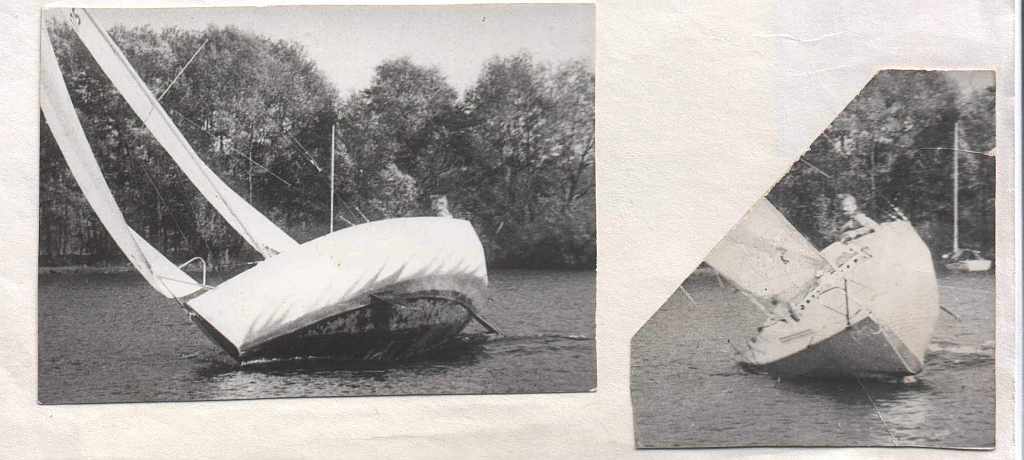

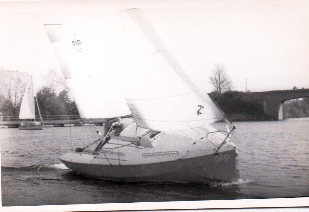

na fotkach widać jak łódka płynie po prostej i kiedy ostry zwrot podnosi dziób - prawdopodobnie to działanie przegłębiające (hamujące) steru.
PIP 01.jpg [ 164.25 KiB | Przeglądane 8539 razy ]
PIP przechyły m.jpg [ 45.1 KiB | Przeglądane 8551 razy ]
Pip z dala.jpg [ 72.03 KiB | Przeglądane 8551 razy ]

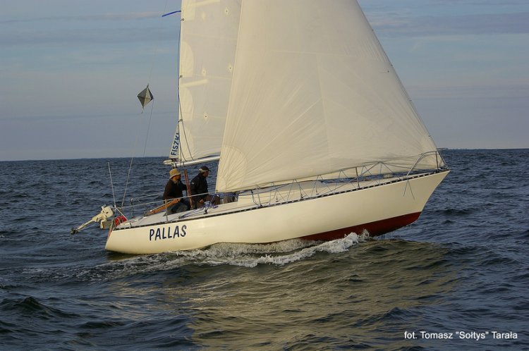

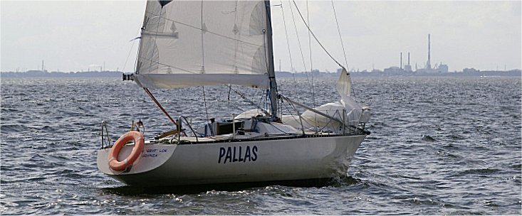

Tomku, imho to zalezy od jachtu. Faktycznie widze jak prujesz pallasem przez fale i stalem w miejscu gdy tylko swoim jachtem probowalem to powtorzyc.
To nie jest zerojedynkowe.

PALLAS.jpg [ 63.98 KiB | Przeglądane 8272 razy ]
Pallas.jpg [ 68.23 KiB | Przeglądane 8272 razy ]
Domyślam się, napisałem, że to zależy od jachtu. Czyli co? Na morze jednak jacht dostosowany do morza... ;)
Mówicie o Tym/Tej Pallas?
Bo jeśli tak to się wcale nie dziwię.. :roll:
Dokładnie o tym jachcie pisałem. A czemu się nie dziwisz? Jakiś szerszy opis, please!
PostNapisane: 10 gru 2012, o 13:07
Oczywistym jest, ze na morze potrzebny jest jacht dostosowany do morza. Nic to nie zmienia jednak w przypadku mojej lodki :mrgreen: jest ona z pewnoscia dostosowana do warunkow w jakich miala plywac i plywala.
Powiedzialbym inaczej: na morze trzeba sternika dostosowujacego sie do warunkow i jachtu. Jeden jacht prowadzi sie tak, drugi inaczej. Jakas bawarka (jacht dostosowany do morza) tez zachowuje sie zupelnie inaczej niz Pallas. Na fali plywamy pelniej od Pallasa, ale zdecydowanie szybciej. Nie szukalbym tej roznicy jedynie w ksztaltach kadluba, bo sama zmiana zagla u mnie daje mozliwosc innego plywania. Na nowej gieni plywalismy ostrzej na fali, na jednym foku (ostrochodzacym na srodladziu) na fali pelniej, za to na foku, ktory na srodladziu zmusza do pelniejszego plywania, na fali plywamy skuteczniej.
Nie jest to wszystko zerojedynkowe i nie wszystko jest pod woda imho.

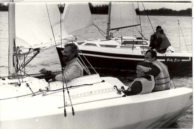

Projektując PIPa wymiary żagli przerysowałem od Skrzata z Kankana ( oczywiście za wiedza i zgodą w.w.) po to aby mieć choć jedną niewiadomą mniej.
Jednocześnie startując widziałem że wygrywam z tymi którzy powinni mi dać w kuper bez większych ceregieli.
W zasadzie nie wygrałem tylko z trzema: Wrochna-"Sportina" i Górski-"Spark" i xxx-"Gruba" (wszyscy aktualni lub byli kadrowicze).
A więc łódki których typy wiele razy objeżdżałem w kółko (z innymi załogami).
Czy świadczyło by to o złym ustawienie i złym żeglowaniu tych z tyłu mnie?
Ale ja też źle żeglowałem i źle miałem ustawiane żagle;
bo niby dlaczego miał bym mieć dobrze skoro cała załoga była nieobeznana z regatami, a sternik dupa. (to nie o sobie tak piszę :roll: )
Wniosek mam jeden: moja koncepcja kształtowania kadłuba była (w tamtych warunkach) wtedy lepsza od innych i to ona dawała mi przewagę nad obiektywnie lepszymi rywalami.
Ci lepsi; np. Jasek Paluszkiewicz (ten od klasy;Tango730) gdy przegrał w eliminacjach do pucharu klasy 550
wsiadł na PIP'a aby rozprawić się z obrońcą pucharu ... i przegrał.
Potem powiedział dwa sławne zdania
Górski pływa powyżej praw fizyki
a PIP to jest samolot którego trzeba się nauczyć aby zaczął latać."

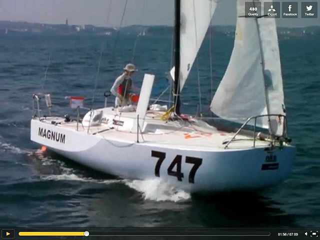

Wg mnie proporcje jachtów są zaburzone nawet przepisami drogowymi: 2,5m szerokości to jest w sam raz dla łódki MICRO.
Popatrz na Magnum i podobne: tam przepisy kazały uciąć kawał burty po bokach, bo projektantom naturalny kadłub wychodził szerszy.
Mnie też tak wychodzi, samo wydłużanie szkodzi koncepcji jachtu; wszak najmniejszą powierzchnię zmoczoną ma wycinek kuli a nie cygara. :roll:
PIP i Spark.jpg [ 29.61 KiB | Przeglądane 8133 razy ]
magnum 747.jpg [ 22.82 KiB | Przeglądane 8133 razy ]
Bo tak cały czas pisałeś :)
Ale jak patrzę na zdjęcia, to w ogóle nie podnosi się do góry i nie skraca (albo zupełnie minimalnie) linii wodnej.
Podobnie jak większość innych jachtów wcale nie "ryje" dziobem - różnice między nimi to dosłownie kilka centymetrów. Jednym z nielicznych, świeżym przykładem łódki, która naprawdę ryje dziobem, jest Nexo - ale to raczej wyjątek, spowodowany, jak sądzę, dążeniem do powiększenia powierzchni nośnej w ślizgu.
Coraz mnie przejmuję się bryzgami, coraz mniej odpadam gdy woda znika mi spod dziobu... Czasami zdarza się paskudny bryzg albo kadłub z hukiem uderza o wodę (czasami!). I chyba to się opłaca, oczywiście gdy jest odpowiednio silny wiatr.
Bo może (nie wiem, może!) jest właśnie tak, że Pallas traci mniej energii na uderzenia o fale, a więcej traciłby na zmianach kursu. A jacht Plitkina na odwrót.
O ile pamiętam, Plitkin ma bardziej płaskie przekroje kadłuba, zwłaszcza w części dziobowej. Hm, wszystko do siebie nawet pasuje :)
Inna sprawa, że praca żagli na fali to też bardzo poważne źródło rezerw. W sytuacji,k kiedy przez połowę czasu żagle nie pracują, bo jachtem akurat kiwnęło na zawietrzną, a przez drugą połowę jest urwany opływ, wszystko, co pozwoli żaglom lepiej pracować, jest korzystne. Znowu egzotyczne doświadczenie bo z Pjoa: na krótkiej fali zatokowej opłacało się sterować wiosłem, powodując dodatkowe opory, ale pracować żaglem tak żeby zawsze ciągnął, bez zwracania uwagi na samosterowność
Co do problemu "płynięcia bokiem" to zauważmy, że jacht o stałej płetwie mieczowej lub kilowej płynie zawsze wzdłuż linii stępki plus kąt dryfu. Asymetria kadłuba w przechyle przekłada się na pewną asymetrię w generowaniu fal, ale przyjmuje się, że z dobrym przybliżeniem największy wpływ na opór falowy ma całkowity rozkład wyporności - asymetria zwiększa nieco opory, ale chyba nie aż tak bardzo. Wir, wzbudzany przez stępkę, jest następnie rozpraszany przez płetwę, więc też specjalnie nie rzutuje.
Jeżeli jednak chcemy zniwelować asymetrię opływu, wywołaną przechyłem i dryfem, stosując dwa miecze albo miecz nastawny, albo kil z trymerem, to wszelkie kanty na dziobie będą ewidentnie niekorzystne. Część dziobowa powinna być, z grubsza rzecz biorąc, stożkowa. Chyba że jest to punt :)
Na koniec: mnie też wychodzi, że jachty powinny być szerokie, jeżeli część podwodna ma w przechyle wyglądać jak jacht a nie jak rogalik. Przy czym szerokość linii wodnej może wcale nie być duża. W 2m szerokości Aurory ledwo się zmieściłem przy szerokości KLW 1.6m. Inna sprawa, że jest ona zaskakująco stateczna przy tak wąskiej linii wodnej.
