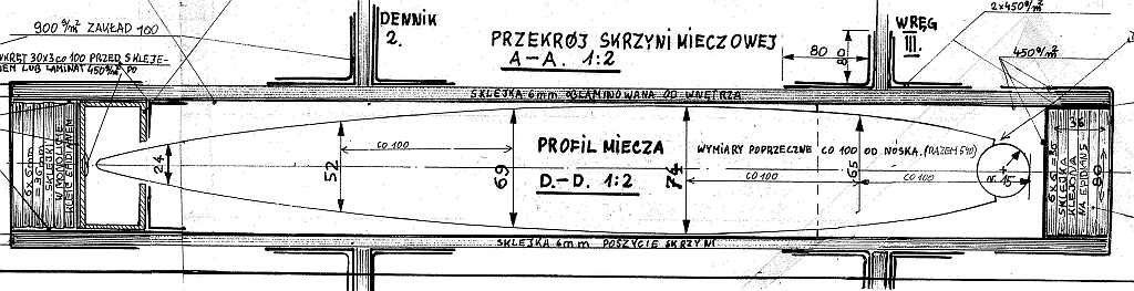

Dobrze myślisz;
Ja kile ( miecze wyczynowe :lol: ) robiłem tak:
Kilka sklejek do kupy i na epoksyd: docisk dechą i na to kołem auta stanąć.
(możesz stary miecz wkleić w środek odrdzewiwszy przedtem dobrze)
Potem duża "diaksa" z regulowanymi obrotami i dysk ścierny (40-60)
i robisz profil symetryczny (na oko - widać izobary)
To oblaminować 3x 450g/m2 i masz.
Luz tak ze 2-3mm w skrzyni wystarczy.
Część nie wychodząca ze skrzyni lepiej jak będzie nieprofilowana :lol:
PIP profil szybra.jpg [ 50.55 KiB | Przeglądane 4150 razy ]

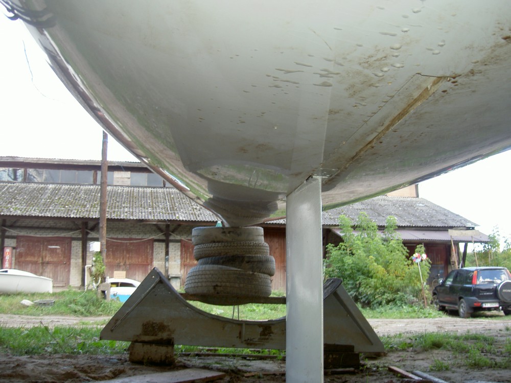

...jak chodziłem do szkoły :lol:
ps.
..a tą dziurę po mieczu to sobie daruj;
będziesz zatykał na poziomie walki o tytuł miszcza kraju. :roll:
pod warunkiem ze zrobisz to dokładniej niż tu:
Komentarz: "Patent" Pana Dr konstr. J.P.
Uszczelka skrzyni.jpg [ 166.77 KiB | Przeglądane 4111 razy ]

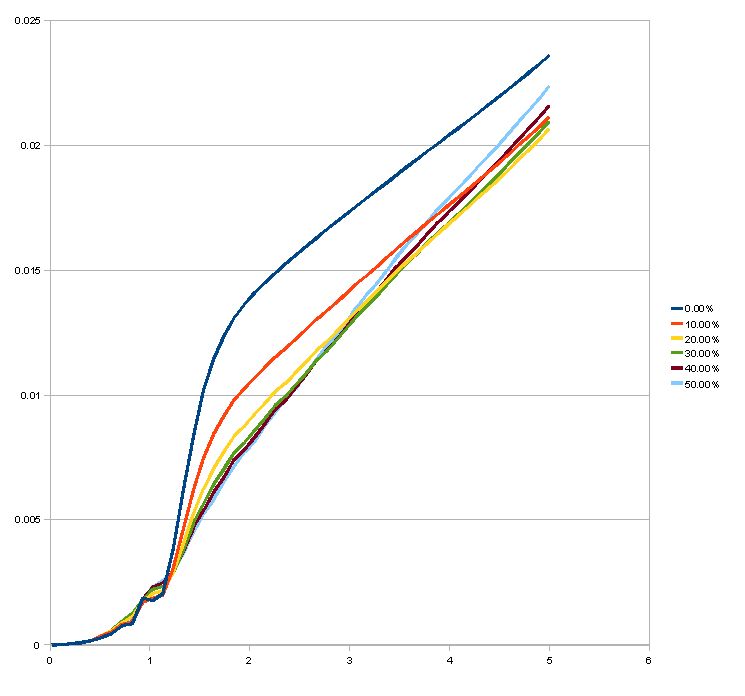

Przepraszam, że na chwilę wrócę do tematu ;)
Właśnie mam za sobą pół nocy zabawy z Michletem i różnymi kadłubami... i wyniki są dość szokujące.
Była to zabawna historia - chciałem sprawdzić kadłub, w którego zalety zupełnie nie wierzyłem (jak się okazało, całkiem słusznie), narysowałem go mniej-więcej we FreeShipie, wyeksportowałem do Michleta, patrzę - faktycznie opory przy dużych prędkościach mniejsze o 1/3 od zwyczajnego. Okazało się jednak, że to FreeShip niedokładnie wyeksportował dane i zostawił w wodzie trochę pawęży...
Zacząłem to sprawdzać i oto co wyszło.
Sprawdziłem opory ruchu typowego kadłuba Wigleya, którego używa się jako wzorca do różnych badań. Jest to okrągłodenny szpicgat z grubsza rzecz biorąc, nic ślizgowego.
Dałem mu długość 1m, wyporność 0.01m^3. W bardziej ludzkiej skali miałby np. 1.25t wyporności przy 5m, czyli absolutnie nie ślizgowy. Zrobiłem symulacje oporów ruchu przy prędkościach do 5m/s czyli aż do czterokrotnej prędkości granicznej.
I teraz uwaga: po prostu, po chamsku odcinałem mu po 10% rufy, zachowując długość kadłuba. Oczywiście pojawiał się dodatkowy opór (uwzględniany przez symulator), związany z zawirowaniami za pawężą, ale za to linie kadłuba miały odpowiednio łagodniejszy przebieg.
Wyniki są następujące:
opory1.jpg [ 33.62 KiB | Przeglądane 3973 razy ]

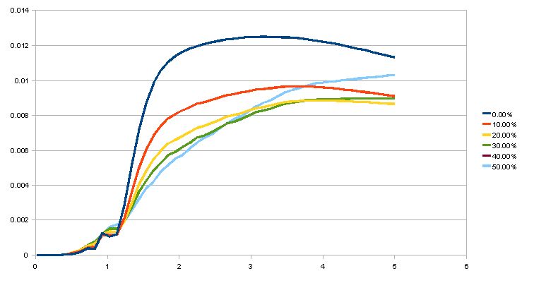

To są opory ruchu
opory2.jpg [ 27.45 KiB | Przeglądane 3973 razy ]
A to opory po odliczeniu oporu tarcia (czyli falowy i dodatkowy związany z moczeniem pawęży).
Oczywiście poniżej prędkości granicznej, tutaj wynoszącej ok. 1.2m/s, moczenie pawęży jest niekorzystne, generuje 10- a w skrajnym przypadku 20-procentowy wzrost oporów. Natomiast powyżej tej prędkości, dla kadłuba bez pawęży mamy wyraźną barierę wzrostu oporu, podczas gdy przy pawęży w wodzie jego przyrost jest znacznie łagodniejszy. Różnica jest niemal dwukrotna dla 1.5-2m/s. Efekt widać jeszcze silniej po odrzuceniu oporu tarcia (drugi wykres).
Zauważmy teraz następne nieoczekiwane rzeczy. "Rozpędziłem" kadłuby do 4-krotnej prędkości granicznej - dla 5m łódki byłoby to ponad 20 węzłów! Zobaczmy, co się dzieje dla prędkości bardziej rozsądnej, np. 3m/s (odpowiadającej 13 węzłom dla 5m).
Oryginalny, zupełnie nie ślizgowy szpicgat napotykał przy tej prędkości opór rzędu 1/5.6 ciężaru, podczas gdy poniżej prędkości granicznej była to 1/50 ciężaru - nic dziwnego, że przyrost oporów zasługuje na miano bariery. Kadłuby z zanurzoną pawężą mają przy tych prędkościach opór 1/7.5 ciężaru - dla porównania minimalny opór płaskiej płyty w ślizgu to 1/10 ciężaru. 1:7.5 to wynik typowy dla rzeczywistych, dobrych kadłubów ślizgowych.
Wygląda więc na to, że przy rozważanych prędkościach, typowych dla jednostek żaglowych, ślizg jako taki nie ma znaczenia dla zmniejszenia oporów. Czy wypór jest statyczny czy dynamiczny, wodę musimy poruszyć w tym samym zakresie.

Jak widać, przycięcie kadłuba w 20% potrafi zmniejszyć opó
Za ten post autor myszek otrzymał podziękowanie od: Marian Strzelecki

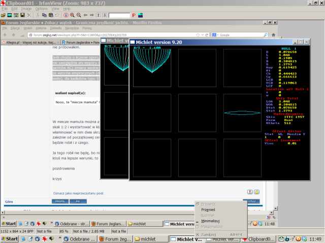

Myszku:
Najpierw naucz nas co to jest Michlet;
Przepraszam. To taki darmowy programik, dostępny np. tu:
http://www.boatdesign.net/forums/attachments/design-software/56593d1303985599-michlet-9-20-released-mlt920.zip
Liczy opory ruchu kadłubów, ma też możliwość optymalizacji kształtów jakimiś algorytmami genetycznymi - jeszcze tego nie próbowałem.
Jeśli chodzi o liczenie oporu, to Michlet korzysta oczywiście z pewnego przybliżenia - kadłuby nie powinny być za grube, nie uwzględnia ani wyporu dynamicznego, ani dynamicznej (ulubionej przez Mariana i konstruktorów niegdysiejszych jachtów AC) zmiany wodnic kadłuba. Mimo to jest przydatny, bo w swoim zakresie liczy jak jest naprawdę, nie korzystając ze wzorów empirycznych (o których nie wiadomo do czego się nadają). Działa dla wielokadłubowców (nawet bardzo-wielo), dla kadłubów typu SWATH, dla wszelkich dziwadeł. Ja mu w każdym razie wierzę :)

PostNapisane: 24 sty 2013, o 11:24
Posty: 1230
Podziękował : 70
Otrzymał podziękowań: 735
Czy "ciagniecie wody" zanurzona paweza nie utrudnia ich osiagniecie?
myszek napisał(a):
efekt ten jest wyraźny już przy prędkościach niewiele powyżej wypornościowej
Ale jak ja przekroczyc, i to ciagnac wode?
Siłą :)
Mówimy o prędkościach rzędu 2x wypornościowa, przy których opory ruchu - obojętnie, w ślizgu czy nie - są rzędu 1/10 ciężaru. Mając do dyspozycji ciąg rzędu 1/10 ciężaru, spokojnie pokonamy opór rzędu 1/40 ciężaru przy mniejszej prędkości - czy to będzie o te kilka % więcej czy mniej, nie robi specjalnej różnicy.
Te różnice są ważne, jeżeli np. piłujemy pod słaby wiatr - ale coś za coś.
myszek napisał(a):
ślizg jest innym, równolegle występującym zjawiskiem, które owszem, też zmniejsza opór, ale raczej tarcia
Zgoda, ze innym, ale czy "rownoleglym"? Nie kolejnym ( ostatnim )?
Po kolei, tak jak ja to rozumiem (mogę się mylić). Ślizg jest wtedy, kiedy ciężar jachtu utrzymywany jest przez wypór dynamiczny. Wystąpienie takiego wyporu wiąże się oczywiście z deformacją powierzchni wody, podobnie jak przy zwykłym pływaniu wypornościowym.
Można oszacować wielkość tej deformacji - wychodzi, że jest ona mniej więcej taka sama jak przy żegludze wypornościowej przy prędkościach poniżej 2.5x wypornościowa. Czyli aż do tej prędkości łódka robi z grubsza taką samą falę i ma takie same opory - bo i powierzchnia zmoczona podobna - niezależnie od tego, czy utrzymuje ją na wodzie stary Archimedes czy dynamiczna siła nośna.
Dopiero przy większych prędkościach ślizg zaczyna mieć przewagę, bo zmniejsza się nam zarówno powierzchnia zmoczona jak i "dziura w wodzie" w stosunku do pływania wypornościowego.
Jak mozna ( jesli mozna... ) przekroczyc trzykrotnie "predkosc graniczna" płynac "czysto wypornościowo"?
Domyslam sie, ze piszesz o wielokadlubowcach i nawet o niektorych, rzadkich mono, czyli o tym, co nazywalem "fendeur" ( rozcinacz, rozpłatywacz ).
Piszę o łódkach dostatecznie lekkich - bo maksymalny opór falowy jest proporcjonalny do wyporności w potędze 1.5 przy tym samym kształcie kadłuba. Przy bardzo ciężkim jachcie (albo takim, który dynamicznie przyssie się do wody) nic nie pomoże, opór powyżej prędkości wypornościowej będzie rzędu 1/4 ciężaru i niczym się tego nie uciągnie.
Przy jachcie bardzo lekkim w stosunku do swojej długości opór falowy, nawet przy żegludze czysto wypornościowej, to ledwie pojedyncze procenty ciężaru, nie stanowi problemu - przy czym jest tym bardziej obojętne, czy to kadłub ślizgowy, czy wąski wielokadłubowiec albo inny przecinak.
Przy jachcie średnio lekkim daje się wydatnie zmniejszyć barierę prędkości przez zastosowanie kadłuba z zanurzoną pawężą - też do pewnego momentu wszystko jedno, czy płyniemy wypornościowo czy w ślizgu. Niemniej, tutaj już mówimy o oporach rzędu 1/10 ciężaru, w najlepszym razie 1/15. Opór 1/15 ciężaru jeszcze można pokonać na jednokadłubowcu, przy 1/10 może już nie starczyć momentu prostującego.
Przy okazji wyjaśniło się, dlaczego konstruktorzy katamaranów nie martwią się specjalnie, że w czasie żeglugi na jednym pływaku zanurza się on znacznie głębiej, zwiększa się jego współczynnik cylindryczny i moczy się pawęż - oba te zjawiska są korzystne przy większych prędkościach, jakich możemy się spodziewać w żegludze "na kancie".
Eksperymentuję teraz z różnymi kadłubami. Wyniki są dziwne: zaskakująco dobry jest kadłub Wigleya i podobne canoe-szpicgaty (ewentualnie z obciętymi rufami). Trochę mnie ten wynik niepokoi, bo na naszych zlotach proa konstrukcje skośnodenne o mniejszych współczynnikach cylindrycznych wydawały się lepiej spisywać niż zwinięte z jednego kawałka sklejki.
Znalazłem też linie kadłuba Warda, optymalizowanego (w 1965r.!) dla niewielkich prędkości - wychodzi gruszka na dziobie i rufie. Przy prędkościach nieco poniżej wypornościowej opór falowy jest prawie zerowy; przy większych oczywiście rośnie, ale jest niezły.
Najdziwniejszy jest inny wynik. Otóż wypróbowałem kadłuby zbliżone do tego, co zwykle robi się w motorówkach (i niektórych żaglówkach też): kadłub z grubsza skośnodenny, o ostrym przekrojach na dziobie, wypłaszczających się w stronę rufy. I co się okazuje - taki kadłub wydaje się gorszy od wszystkich pozostałych! I to w całym zakresie prędkości.
Jego zaletą jest dobra stateczność i łatwe wchodzenie w ślizg - ale dla porównania przetestowałem zwyczajny stożek zanurzony w wodzie, zwinięty z jednego kawałka sklejki albo blachy. Właściwości statecznościowe i ślizgowe podobne - opory wychodzą o 20% mniejsze, mogą zbliżać się do osiąganych dla kadłuba canoe.
"Stożkowa beczka" w rodzaju Aurory okazuje się, nawiasem mówiąc, zupełnie dobra dla prędkości w okolicach wypornościowej, powyżej jednak ustępuje zwiniętemu kawałkowi blachy.
No więc te zdecydowanie kiepskie osiągi kadłuba typu ślizgowego są dla mnie mocno zagadkowe - bo w końcu cała masa łódek ma takie kadłuby. A różnice są co najmniej kilkunastoprocentowe.
pozdrowienia
krzys
PostNapisane: 24 sty 2013, o 11:56
Myszku : wolniej i dokładniej plliss
Próbowałem uruchomić Michleta
i mi się kaszana robi
nawet nie daje się zamknąć
bez salutu na trzy palce.
Dlaczego dziura w wodzie kończy Ci się tak daleko
skoro ślizg zaczyna się zaraz po przekroczeniu.
Co to jest przyśśie się do wody?
pokaż tego Warda linie.
i w ogóle więcej obrazkami a mniej gadania:
Nie wszyscy są tacy lotni jak Ci się wydaje :evil: itp.
Michlet.jpg [ 28.88 KiB | Przeglądane 4019 razy ]
