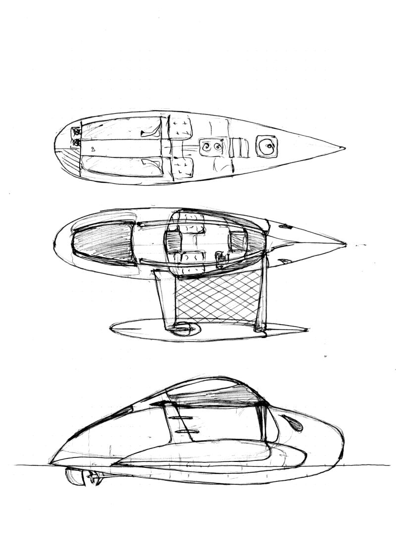

Na moich kilka pytań uzyskałem odpowiedź od Roberta Bednarczyka...
Witam
- Zabudowa wnętrza jest propozycją. Jestem otwarty na zmiany projektowe.
- Jacht będzie realizowany metodą one-off w technologi wybranej przez armatora.
technologia przekładkowa na włóknie szklanym lub węglowym.
grodzie zespolone z kadłubem. Wykończenie w zgodne z wymaganiami Armatora.
Zostanie zrobiony osobny projekt wnętrz.
- W zależności od wybranej technologi rozważony zostanie współczynnik balastowy i nie wykluczam zwiększenia pow. ożaglowania.
- Płaski w pełni komunikacyjny pokład ułatwia pracę i wypoczynek.
- Jacht jest zaprojektowany tak aby maksymalnie ułatwić prowadzenie nawet przez jedną osobę.
- Kokpit dla skippera celowo oddzielony i przystosowany do swobodnej pracy dla jednej lub dwóch osób (wachta w dłuższych rejsach.
- Kokpit dla załogi głęboki o osłonięty. długość siedzisk pozwala na wygodne leżenie dla osób chorujących na chorobę morską.
- Szoty i fały mogą być obsługiwane z obydwu przestrzeni.
- Wygodne i wysokie wnętrze w najwyższym miejscu około 220 cm.
- Wysokość wolnej burty i ukształtowanie bryły pozwala uzyskać zakres dodatnich momentów prostujących aż do 150 stopni.
- Pełna widoczność z kokpitu sternika. pokład główny na wysokości 110 cm (wysokość klamki w drzwiach)
Displacement - 8,6tonne
L - 12m
Beam - 3,95m
Draft to Baseline - 2200mm
Immersed depth - 2199,8mm
Lwl - 1180mm
Beam wl - 3262,4mm
Main Sail - 45m2
genoa - 44m2
Engine - 45hp
WSA - 35672002
Max cross sect area - 1,501538 m2
Waterplane area - 24,8961393 m2
Cp - 0,452
Kategoria projektowa - A
Powyższe parametry plasują jacht jako szybki i lekki jacht turystyczny
arch. Robert Bednarczyk.
mobile: +48 518 707 066
http://www.brj-design.com

Merytorycznie: uważam, marianie, że Twoje łódki są absolutną odmiennością w porównaniu do łódek będących przedmiotem niniejszego wątku. Łódki BRJ wg mnie "biorą" wyłącznie design-em. Ty natomiast szukasz i próbujesz promować/uzasadniać postępu w nautyce. Dla mnie - żeglarza z zacięciem sportowym, Twoje podejście jest dużo bliższe. Jestem gotów poświęcić wygodę w środku w zamian za lepsze osiągi (zresztą dziesiątki tysięcy żeglarzy tak samo), ale nie poświęcę nautyki, wygody i sprawności na rzecz nietypowego wyglądu (zresztą sądzę, że sporo osób spokojnie takiej wymiany dokona).
Robert nie powiedział ani słowa o rozwiązaniach technicznych, o tym dlaczego wg Niego ta łódka będzie sprawniejsza. Całość opiera się więc na design-ie, który dla mnie osobiście jest wtórny gdy mam go mieć kosztem wygodnego kokpitu czy bezpiecznych relingów.
Gdyby Robert napisał, że znalazł nowy kształt dna, profil żagla czy cokolwiek, co mogłoby wyróżnić ten jacht nautycznie - chętnie bym w ogóle pomijał w dyskusji wygląd i rozmawiał o tych rozwiązaniach. Wszak wygląd moim zdaniem postępu nie kreuje.
AFAIR niemiecki autor Graff powiedział o modzie coś w stylu "pierwszy i ostatni jej zwolennik wygląda śmiesznie". Zgadzam się z nim. Być może projekt Roberta jest zbyt śmiały na ten czas, a za 20 lat będzie to standard, by za 50 lat znowu wyglądać śmiesznie? Nie wiem. Jestem szarą masą która nie czuje i nie rozumie mody. Dlatego wolę rozmawiać o jachcie, nie o design-ie. Ten projekt jako jacht mi się nie podoba, bo widzę dużo niespójności. I pozwól, że taką opinię wyrażę też tutaj, a nie tam gdzie mnie (mam nadzieję niechcący) odsyłasz :)
Nie rozumiem też Marianie Twojej fascynacji tym projektem. Mam wrażenie, że jest ona spowodowana jedynie tym, że widzisz analogię ze swoimi próbami przebicia się przez beton sprzed wielu lat. Przecież tak celnie merytorycznie potrafisz wykazać niedociągnięcia techniczne wielu nowoczesnych konstrukcji, by tutaj ślepo akceptować wyraźne spore naciągnięcia designerskie. Co poza nowym wyglądem ten jacht wnosi i dla czego? O tym chętnie podyskutuję. O artystycznej składowej dyskusja na forum żeglarskim jest mało merytoryczna – są lepsze miejsca do tego.

Dla odpftopienia:

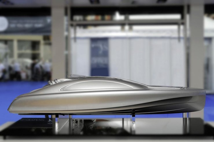

Mercedes:
Całkiem nowy Całkiem zwykły
- podobać się mać wszystkim :rotfl:
wyróżniać się mać... ino lexusem
broń boże inowacyjnością;
(jak bym widział swoje szkice z lat 90tych.) :rotfl:

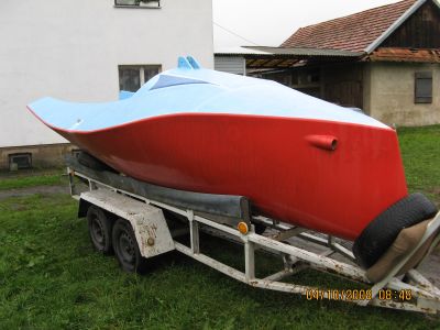

... a Aurora już nawet w tym wątku była download/file.php?id=21812&mode=view
projekt Krzyś Mnich, wykonanie prototypu Przemek Herbut
...a o niej także,
(ten znamienity Kolega Mistrz i Konstruktor) wyrażał się z kpiną:
np, że nie będzie umiała stać w pionie: :rotfl:

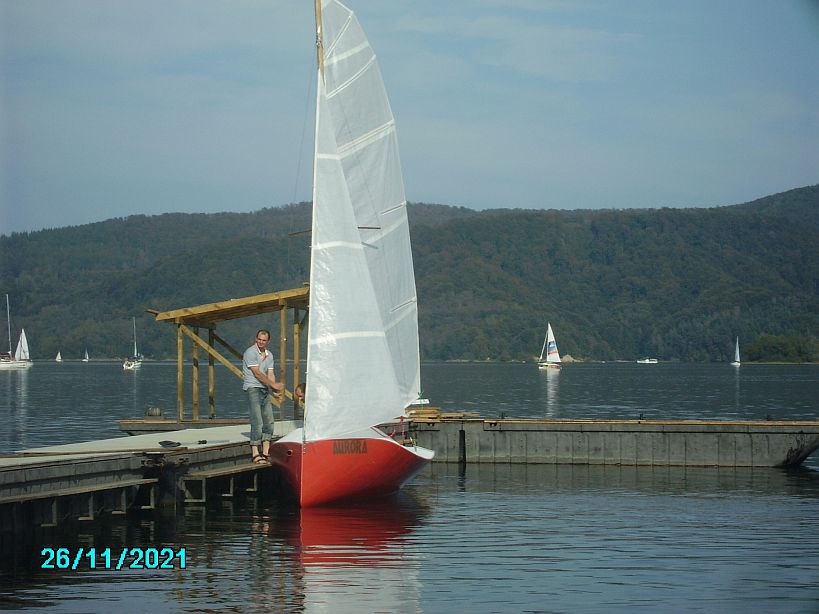

aurora069.jpg [ 91.41 KiB | Przeglądane 7228 razy ]
Ja OT bo już zamęczymy całkiem temat RBJ-tów i wizji twórczych.
PostNapisane: 2 paź 2013, o 20:00
Posty: 13931
Podziękował : 1652
Otrzymał podziękowań: 2402
26/11/2021 ;)
PostNapisane: 2 paź 2013, o 21:30
Posty: 14018
Podziękował : 10568
Co? jeszcze jej nie zbudowali?
Ładny im render wyszedł :cool:
Chwalić Przemka ;)
PostNapisane: 2 paź 2013, o 21:32
