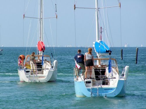

Owszem dają sobię radę , jak każdy jacht poprawnie zaprojektowany.
Tylko: pływają w rejsach dookoła; z załadunkiem na full: Rezultat?
Mantry A i A.jpg [ 34.15 KiB | Przeglądane 6344 razy ]
Proszę jak ciągną wodę rufami już na małej prędkości.

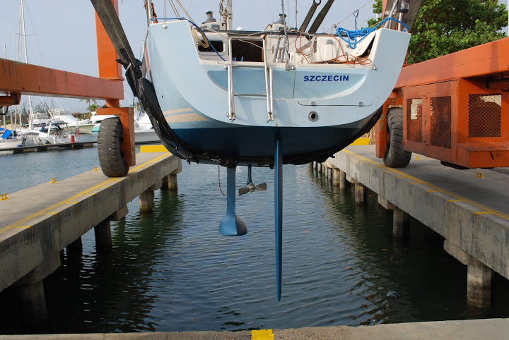

Pływają z załogą 1-3 osoby:
Puerto La Cruz (4).JPG [ 115.96 KiB | Przeglądane 6344 razy ]
a kokpit zajmuje 1/3 jachtu i ma wyjśćie do wody jak na Mazurach
Ileż miejsca sie marnuje w środku.

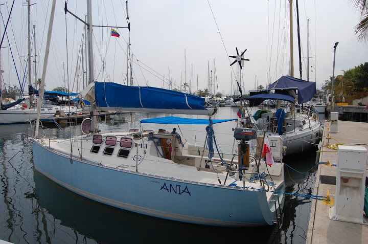

Pływają turystycznie:
Puerto La Cruz (22).JPG [ 115.21 KiB | Przeglądane 6344 razy ]
to co robi ten niczym nie osłonięty ster?

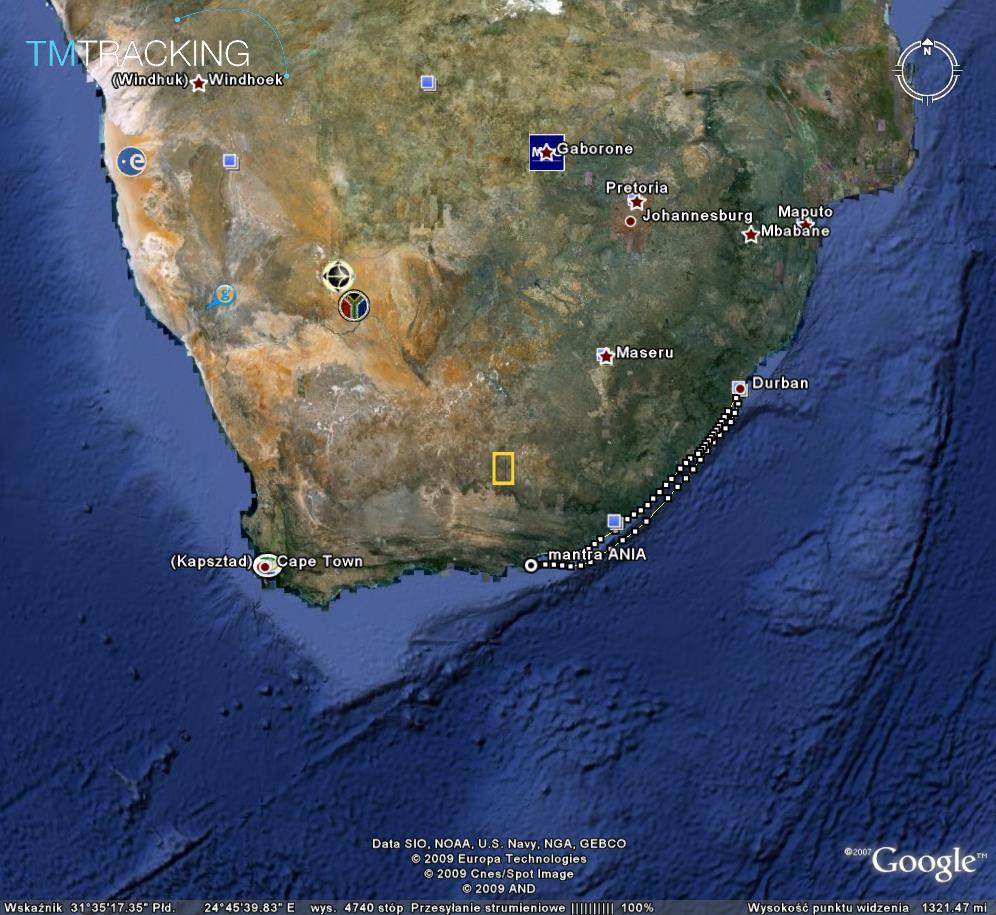

Pływają po oceanie w długich przebiegach;
Puerto La Cruz (20).JPG [ 148.76 KiB | Przeglądane 6344 razy ]
To dlaczego mają kil z bulbą o barzdzo smukłych prpporcjach i dużym zanurzeniu?
Daje to mała stabilność kursowa i duże naprężenia w kadłubie.
a tak na szybko...Mantry to dobre jachty, ale na pewno nie do włóczęgi oceanicznej.

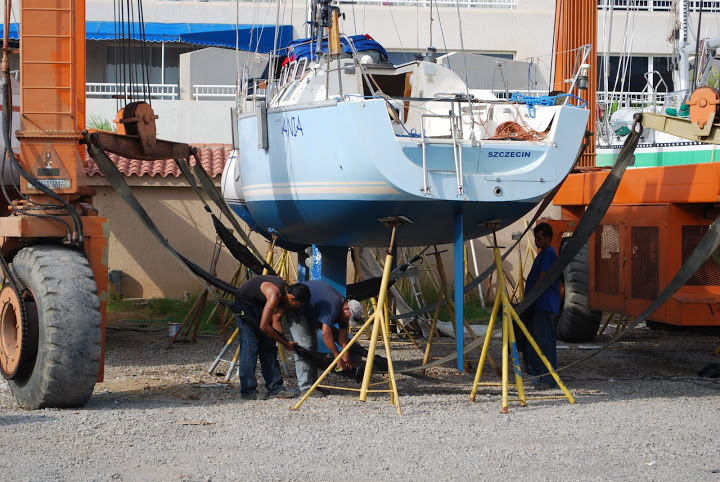

Tak samo jest z konstruktorami: nie zawsze ilość przeradza sie w jakość, czasem bywa odwrotnie (rutyna), a czasem nie ma korelacji między jednym a drugim, a także między ilością przepływanych mil przez nich i ich jachty.
Chyba tak, świadczyć o tym może zapętlona pętla... jednej z Mantr:
mantra ANIA.jpg [ 139.78 KiB | Przeglądane 6051 razy ]
