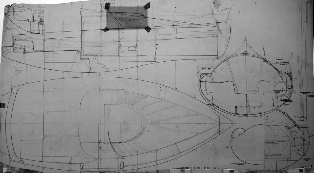

Znam te wszystkie wypowiedzi i sam trochę pływałem po morzu (głównie bez relingów i szelek) ale głownie na jachtach z kabiną wystająca z pokładu. więc było się czego trzymać.
Po pływaniu na PIP'ie
zacząłem rozmyślać nad inna drogą rozwojową kształtowania pokładów.
To niedorzeczne że płaski pokład jest wypukły na obie strony w chwili gdy gro czasu pływania jachtu jest w przechyle.
Powinno być odwrotnie trudniej chodzić w porcie niż na morzu.
W dobie tworzyw sztucznych deszczówka stojąca na pokładzie nie jest już tak szkodliwa jak dawniej.
Moda i wymogi pakowności określiły nam standard koromysła, i trudno od niego uciec.
Z drugiej strony płaskie żelazka narzuciły szeroką rufę.
Ale przecież nie zawsze tak było - szukano np. tak:
Micron 1cub.jpg [ 217.31 KiB | Przeglądane 7053 razy ]

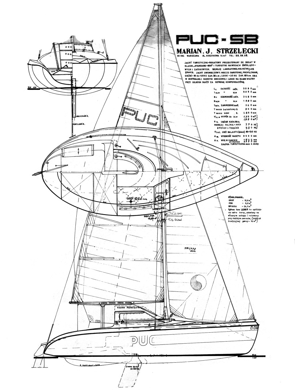

Począwszy od Puca,
puc 600 m.jpg [ 256.54 KiB | Przeglądane 7053 razy ]
przez Vipa
PICT8393 m.jpg [ 129.6 KiB | Przeglądane 7053 razy ]
aż do Punta poszukuję wiec alternatywy.
Nie wiem czy się sprawdzi ale wg mnie tak długo być nie może: będzie bardziej ergonomiczne od płaskich pokładów z małym gwizdkiem na górze które nam dominują.
Jak popatrzymy to już powoli kabinki zaczynają rosnąć, a czasem i pokłady falować.
Maxusy i Tesy są dowodem na to, że to się już zmienia, że konstruktorzy szukają.
(nie tylko na pokładzie)

Takie są początki,
ja szukam bardziej radykalnych ale nie we wszystkim rozwiązań.
Nie wierze, że takie akurat pokłady się przyjmą, co nie znaczy, że nie ułatwią drogi innym.
( ;) Awangarda nigdy nie była masowa)

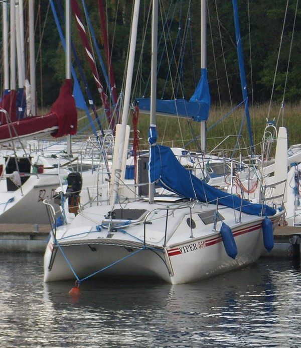

Ot takie sobie walnięcie na oklep jakie pokazał przed chwilą Colonel na temat jachtu Viper-550 jednego z najciekawszych i najbardziej przemyślanych kadłubów jakie ostatnio widziałem. (nie mówię o pokładzie; był także większy Viper i miał ładniej)
Viper 550+-.jpg [ 41.51 KiB | Przeglądane 6833 razy ]
Nie zastanawiając się w ogóle nad istotą sprawy i przyczyna takiego kształtu.
Viper rufa.JPG [ 179.66 KiB | Przeglądane 6833 razy ]
Tu jest istota koncepcji: po to aby podnosić dziób , ma się waska rufę.
To jest ta sama koncepcja jaką ja głoszę.
A ty chyba wiesz czy konstruktor Viprea to ten san co i łodek okrągłych, ale jesli tak to mu gratuluję, jest odważniejszy ode mnie :cool:
Jak zauważyłem jacht BRJ'ta tylko Ty krytykowałeś merytorycznie;
inni znanym sposobem dyskredytacji: at personam.
