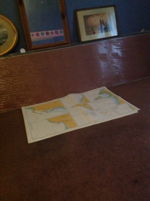

A co do reszty Twoich pytań - gdybym miała się kierować wyłącznie hotelem, nie wiem, co bym wybrała. Na Wiedźmie hotel mi sie na kokpicie kończy. Z drugiej strony, pękata Wiedźma ma olbrzymią ilośc miejsca w środku. Najlepiej to widać gdy idzie się na dziób, zagląda za koje dziobowe i podziwia, ile przestrzeni jest przed nimi, a to tylko dziób jachtu ;) ma dość miejsca aby w klasycznym dość układzie zmieścić PEŁNOWYMIAROWY stół nawigacyjny i go nie widać we wnętrzu. Pełnowymiarowy - znaczy na całą, niezłożoną mapę admiralicji. O taką:
Napiszę zaraz coś wiecej

Aha, zapomnialabym. Na pokładowce PRZED masztem jest dość miejsca aby trzymać tam sztywny bączek albo napompowany ponton całkiem przyzwoitych rozmiarów WCIĄŻ widząc i mogąc pracować na dziobie. Tam wciąż jest dużo miejsca :)

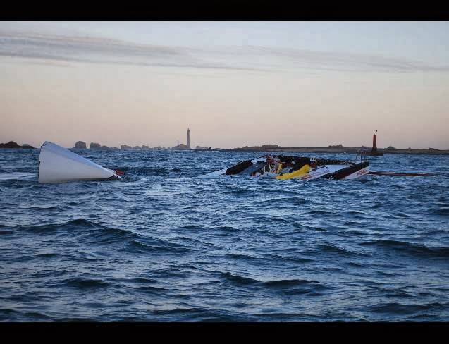

Oraz jeszcze przyjemniej - cała kwintesencja polega na zadowoleniu. Dla jednych to speed, dla innych wygoda, a dla jeszcze innych opłacalność. Dla każdego jest jedno wspólne - satysfaction. W funkcji od czegoś. :)
A spoglądając na nieuchronny postęp w ewolucji kształtów kadłuba, to widać wyraźnie unoszenie stępki ku KLW i poszerzanie tzw. spodu. Był przekrój poprzeczny w kształcie cebuli, jest prawie prostokątny, czyli będzie trapezowy. A stępka powędruje jeszcze do góry, ciekawy jestem tylko na jaką szerokość... Małą czy dużą?
Jak widać po przygodzie Czarnego Kota brakuje sztywności wzdłużnej. I gdy kompjuter przestaje nawigować autopilotem (w sensie po utracie masztu i przechyłu), to na fali sztormowej kadłub jest jak kajak - płaski i długi. :roll:

Masz jakies zrodlowe informacje o przyczynach odlamania sie dziobu , czy jedynie dedukujesz ?

Pisano, że ułamał się na mieczach przed masztem, ale nie wiem czy to sprawdzona informacja.

Ta informacja jest stara i sprawdzona ale dlatego ratowali jednostke zeby poznac przyczyny awarii. Dlaczego doslo do zlamania jescze nie podano.Warto wziac pod uwage ile i w jakich warunkach ten jacht przeplynal od wodowania.

O "Cheminées Poujoulat" mówicie? On wszakże złamał siem w żegludze, a patrząc na to - pod wpływem żagli... Szedł na małym foczku i głęboko zrefowanym grocie. Dziób napięty sztagiem foczka, jacht walący płaskim dnem po fali... :oops:
Odłamał się za sztagiem wewnętrznym i grodzią. Przed mieczami. Tą partią najbardziej tłucze i tam kawałka brakuje. Może dojdą szczegółów. Ale tak na oko patrząc - akurat pomiędzy obszarem masztu i balastu, obciążających w dół, a sztagami i dziobową partią dna bijącego po fali - obciążonymi w górę...
Sztywnośc kadłuba, powiadasz? :roll:
Tu to widać (dziób po numerze można przypasować), kadłub zaś zachował się trochę do przodu od nazwy na burcie (nie znalazłem fotki); miecze są w środku napisu (na "jou"), tuż przed masztem.
Obrazekg

Rysiu, jak mi Kolega z Francji przekazal , reszte ratowano wlasnie po to zeby zdiagnozowac przyczyne zlamania bo jacht raczej nie zostanie odbudowany.

Wiem, też czekam z ciekawością na wynik. Ale nie on jeden, z takich wydmuszek, pękł jak raz w tym obszarze...
