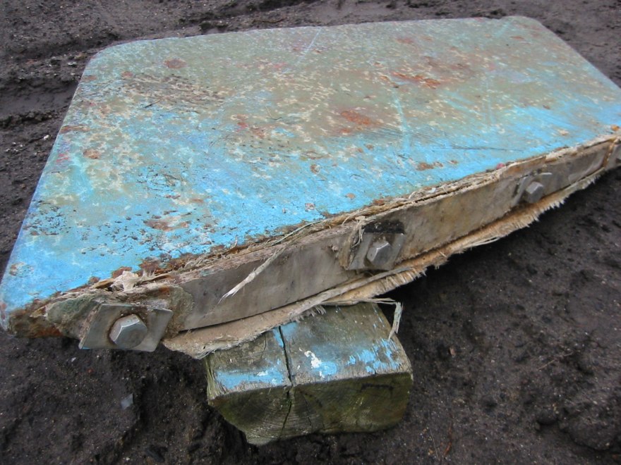

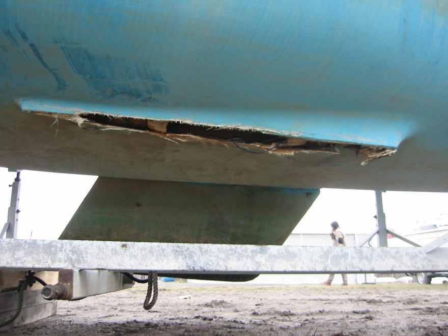

I nie tylko tamte miały problemy z mocowaniem:
http://allegro.pl/jacht-newbridge-ventu ... 18470.html
Ale to chyba choroba naszych czasów te kile mocowane do cienkiego poszycia
newbridge_venturer22_6.jpg [ 147.51 KiB | Przeglądane 7678 razy ]
newbridge_venturer22_4.jpg [ 145.82 KiB | Przeglądane 7678 razy ]

Poruszacie dokładnie problem o którym wspomniałem Przemkowi, widząc duże rozchylenie płetw w Jego projekcie.
Ale Westerly Centaury, to chyba nie "nasze czasy", bo produkowano je przed... 1980 rokiem (BTW - circa 2500 sztuk w 12 lat!).
I raczej nie w "mocowaniu do cienkiego poszycia" leży problem w łódkach o których piszę, bo poszycie akurat w Centaurach - to takie raczej pancerne jest.
Problem bardziej w zastosowanym sposobie uszczelniania bolców i całego połączenia...
No i w zlekceważeniu sił, jakie wytwarza mocno ukośne mocowanie płetw w trakcie setek (czy tysięcy!) cykli osiadania w mule przy odpływie i "wysysania" zeń kadłuba jednostki przy przypływie - o sytuacjach niezamierzonego osiadania na twardej mieliźnie nawet nie wspominając...
Skośna płetwa zawietrzna jest efektywna w przechyle i pozwala łódce żeglować nieco ostrzej do wiatru (zwłaszcza, że w Centaurze jest ona dodatkowo odchylona kilka stopni od linii osi symetrii - w kierunku dziobu). Ale wielokrotne przejmowanie przez "rozkraczone" płetwy całego ciężaru jednostki to duże wyzwanie dla konstruktora. Nie widziałem obliczeń, ale o Centaurze mówiono mi, że konstrukcja nie przewidywała działania sporych sił w.... "przeciwną" stronę, niż ciężar łodzi na osuchu. Chodziło o siły powstające kiedy jacht zagrzebie się podczas odpływu płetwami w grubej warstwie mułu - i przychodzi przypływ. Poziom wody rośnie i wypór kadłuba "wyrywa" kadłub wraz z płetwami z mułu...
