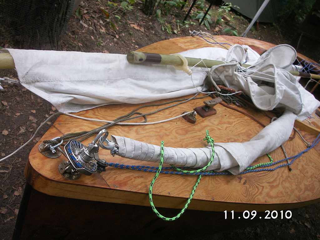

Ja na moim Finnie (rozprzowym Va-Marian) mam małego rolerka i składany (2m) bukszpryt a rolerek będzie na jego końcu. :D
PICT4823.JPG [ 99.59 KiB | Przeglądane 7201 razy ]

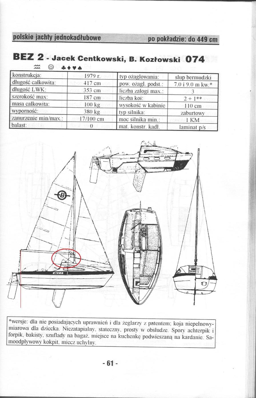

Mam jeszcze pytanie do szanownych kolegów forumowiczów odnośnie szotów grota.
Wyczytałem gdzieś na forum że aby zyskać tak cenne miejsce w małym kokpicie
niektórzy przekladają mocowanie szotów na koniec rufy i do noku bomu - tak własnie zrobiłem u siebie dzisiaj na próbe - tak miałem też w moim maczku.
Tylko nurtuje mnie jedno pytanie - czy przy pełnych kursach bom nie będzie przy "dziwnych wiatrach" podnoszony do góry - zdarzało się tak własnie na maku, a na bomie nie mam gdzie przyczepić ewentualnej liny żeby go obciągnąć.
Na zdięciu zaznaczyłem czerwoną strzałką oryginalne miejsce na talie grota , a na bomie była mocowana do ucha mniej wiecej w 1/3 długości bomu.
Czy Waszym zdaniem można tak śmiało pływać - zależy mi na bezpieczeństwie bo pływam z córką i żoną (panikary z nich niemałe :) )
Obrazek Obrazek Obrazek
PostNapisane: 28 maja 2014, o 21:48
Posty: 2815
Otrzymał podziękowań: 735
Patrząc na proporcje bomu i grota na zdjęciu, masz jakąś samoróbkę. Na poprzedniej stronie wątku jest skan z książki gdzie masz oryginalne proporcje i bom nie wystaje za rufę. Twój bom jest dłuższy i wygląda, że grot może mieć większą powierzchnię a co gorsza wyższy środek ożaglowania, co może powodować większe przechyły. Według pomiarów oryginalnych żagli na moim Bezie grot powinien mieć około 4.5 m2 a fok 2.5 m2. Mocowanie talii jest na rufie i przy grocie nie ma problemów z podnoszeniem bomu. Ale w Twoim przypadku trzeba dać zdjęcie łódki z postawionym grotem. Wtedy spece od żagli coś Ci doradzą. Ja się obawiam, że przy dłuższym bomie i powiększonym grocie, może być problem. :-?

Jak tak się przyglądam, to może tylko z perspektywy na zdjęciu bom wydaje się dłuższy. W każdym razie na pewno oryginalne mocowanie talii było na rufie a przenoszenie go do kokpitu w przypadku tak małej przestrzeni, moim zdaniem, nie bardzo miało sens.

Gratulacje za zbezikowanie!W taki sposób mam u siebie poprowadzony szot grota -spisuje się o.k.Nie wybierzesz w tej konfiguracji grota "na blachę",ale na Bezie -wiadomo-to nie wchodzi w rachubę :-? .
Z tym poradzisz sobie w prosty sposób.Zrób obciągacz bomu -u mnie to krótka stalówka zaczepiona do cęg masztu i do bomu.Od spodu bom ma nawierconych kilka otworów ,a na lince obciągacza bomu jest mały ,odpowiednio mocny haczyk.Podczas stawiania żagla przed pływaniem można regulować wybrzuszenie grota , w zależności od siły wiatru.Na pewno są lepsze rozwiązania,ale mam takie i na razie nie zmieniam.W razie potrzeby mogę dorzucić wymiary. W międzyczasie Bastard zwrócił uwagę na ważny szczegół,ze zdjęcia może wynikać że bom masz za długi.dorzucam obrazek -pionowa linia od noku da Ci orientację, jak jest w oryginale .W elipsie widać szkicowo obciągacz

Przyjrzałem się i mogę Ci powiedzieć ,że ten bom nie jest z pewnością oryginalny,wygląda na dorobiony z np.kawałka jakiegoś masztu.

Teraz u nas pada więc nie mam jak porobić zdięc z żaglem ale
znalazłem jedno - z ostatnich pływań - może pozwoli bardziej określić na czym ja to żegluje :) ?
Dziekuje tez za skan z ksiązki - rzeczywiście u mnie bom jest dłuższy niż na rysunku.
Tak wygląda pod pełnymi żaglami
