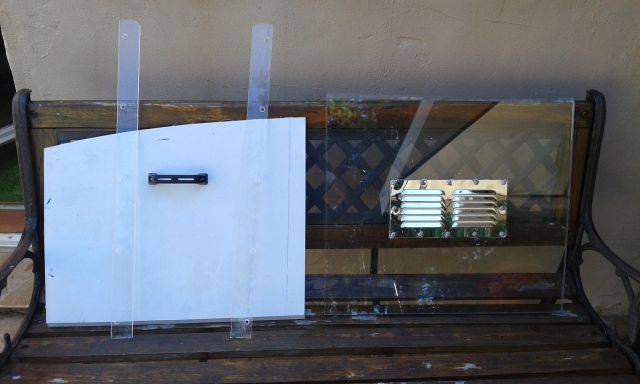

Skończyłem dłubanie przy sztorcklapie, jest gotowa do montażu.
Nie bedę jej jednak oklejał folią. Wszystkie okna są bezbarwne to i sztorcklapa bedzie taka. Może kiedyś w przyszłości jak bedę miał wolną kasę wymienię wszystkie na dymne poliwęglanowe.
