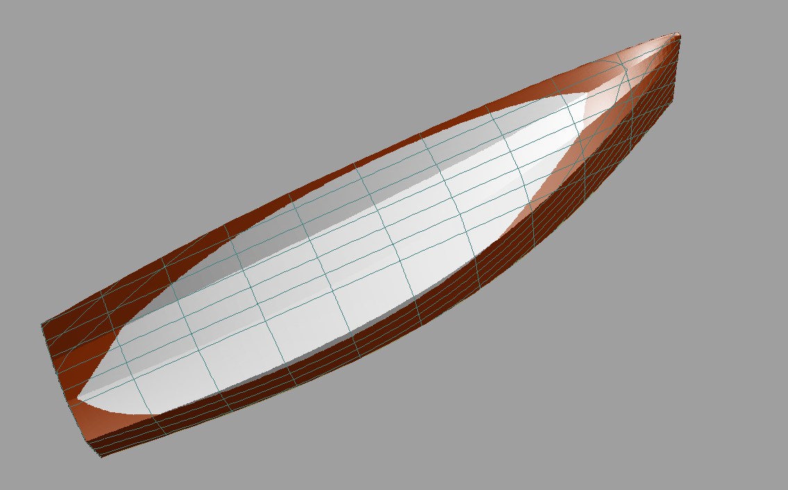

Kanciastość, kanciastość się pojawiła, łukiem triumfalnym na pawęży zrównoważona:
m7.jpg [ 88.31 KiB | Przeglądane 6363 razy ]

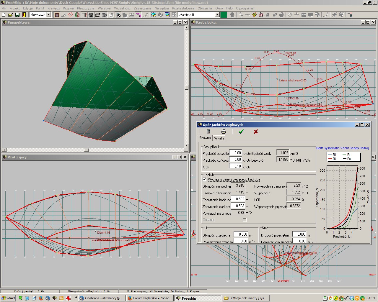

No, nie wlewa się, punkty leżą na osi wzdłużnej, pawęż powyżej lustra wody, a w przechyle 30* woda nawet nie chlupie poza oś:
m8.jpg [ 91.39 KiB | Przeglądane 6300 razy ]
Pojawia się komunikat, że cp>85 i dlatego nie daje rady, ale w tabelce cp=0,59...
Takie podchody. A może to i dobrze, bo jeszcze wlazłbym w boczny trend analizy drobiazgowej, tracąc czas na kierunku głównym. Wracam zatem do rysowania płatów.
Nie pamiętam jakie miewałem komunikaty, ale pomagała zmiana ciężaru = wyporności (na chwilę by potem wrócić, i program zapominał, że coś było zle.
Czasem krzyczał, że linia wodna jest za krótka w stosunku do wyporności i takie tam głupoty.
Zależy od typu kadłuba: przy Śmigłym w jedną stronę krzyczał, a przy Knurze w drugą. :lol:
Acha i pilnuj aby się środek wyporu nie przesuwał (znaczy koryguj położenie kadłuba wzdłuż.)

Sprawdziłem go w numerze niżej czyli FS 3.41 ale bez zmian, działa dokładnie tak samo. Najpierw buntuje się z powodu B/L > 2 i rzeczywiście podaje szerokość na KLW 2,86 m... Niby ma rację, bo kadłub podwojony w liniach kontrolnych, żeby wyglądał jako cały (po wyłączeniu jednej połówki) w przechyle, ale nie na tyle głupi, żeby dać się nabrać na ręczne zmniejszenie szerokości o połowę... To znaczy, rozgarnięty jak "my - spryciarze" nie jest, żeby przymknąć oko na wyłączenie jednej połówki z jednoczesnym prezentowaniem całości, ale pamięć chyba ma dobrą, bo jarzy, że kadłub jest podwójny (chociaż połowa się nie wyświetla), więc nawet wspł. pryzmatyczny ma przerośnięty. I może się blokować... :roll:
I w tym sensie go rozumiem i nawet podziwiam za konsekwencję.

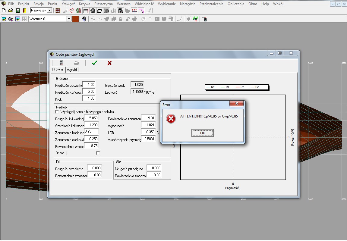

Nie pamiętam już jak przechylałem, ale u mnie liczyło
Przechyliłeś standardowo, bo masz wyłączoną ikonkę Pokaż obydwie strony modelu.
Wyciąłem pokład, tak na wszelki wypadek, żeby mu nie zakłócać obliczeń nadmiarem danych.
Podałem odczytane z obrazu prawdziwe dane L i B na KLW. Zakrztusił się... i z uporem maniaka głosi nieprawdę:
Cp 0,85.jpg [ 150.46 KiB | Przeglądane 6124 razy ]
- Toooż szszoook! :roll:

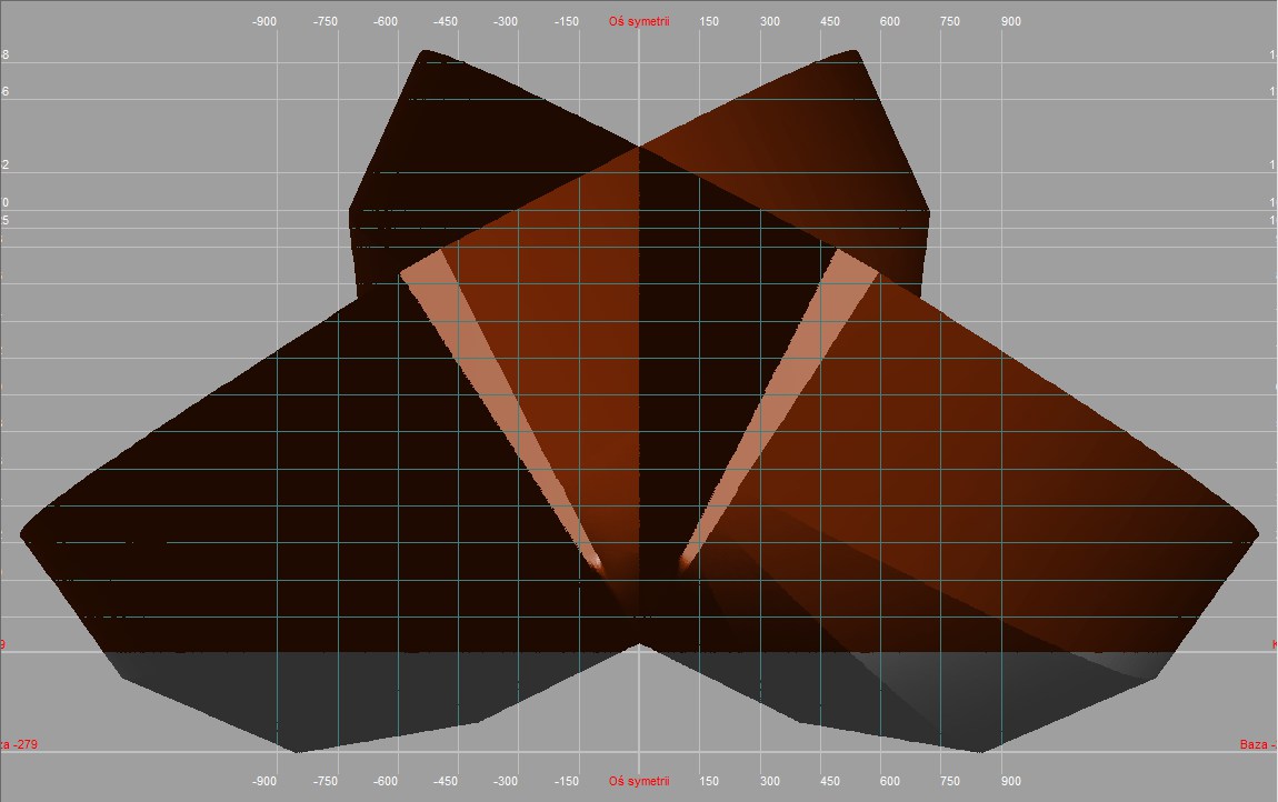

Chyba wiem, co się dzieje.
W obliczeniach hydrodynamicznych jest taka uwaga:
UWAGA 2: Wszystkie współczynniki bazowe obliczone są na aktualnych wymiarach zanurzonej bryły.
Jeśli współczynniki liczy wg wymiarów zanurzonej bryły, to inne parametry też.

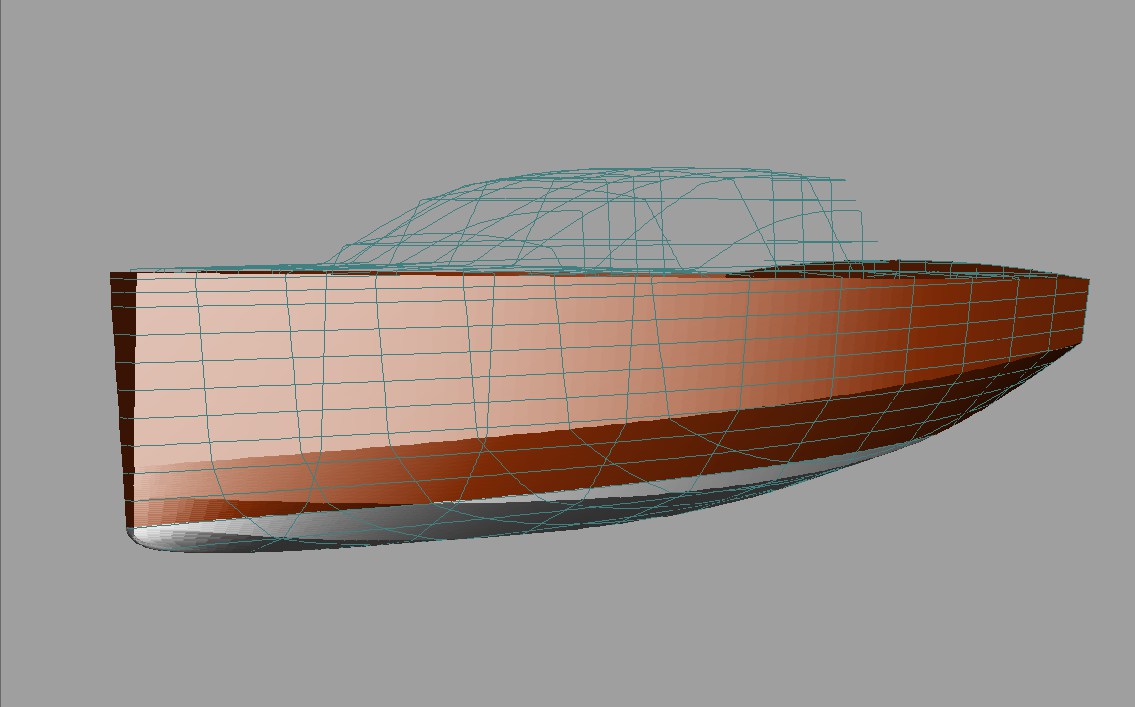

A bryła w przechyle jest taka:
m9.jpg [ 107.95 KiB | Przeglądane 6120 razy ]
i wg takiej bryły liczy wszystko. Ma ustawione ramy rozsądnych proporcji np. L/B i blokuje gdy mu wczytasz jakieś monstrum w dwóch bryłach przenikających się...
Co innego, gdy podsuniesz mu kadłub wąski. Wtedy B na KLW mieści się w tolerancji programu i liczy. Ale czy liczy kadłub ZERO, czy kadłub MIRROR? Oto jest pytanie...

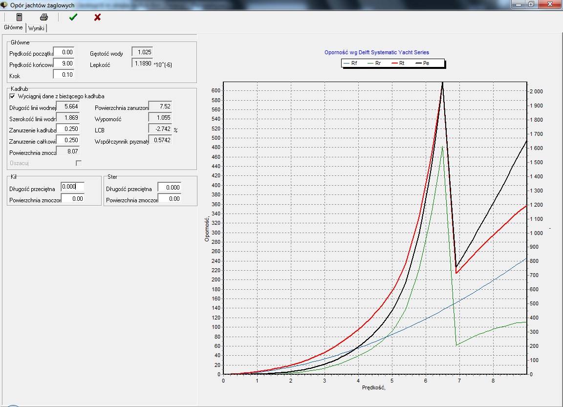

Kadłub na płasko opory pokazuje takie:
Wykres oporów 6 m.jpg [ 201.04 KiB | Przeglądane 6120 razy ]
I tego należy się trzymać. :D

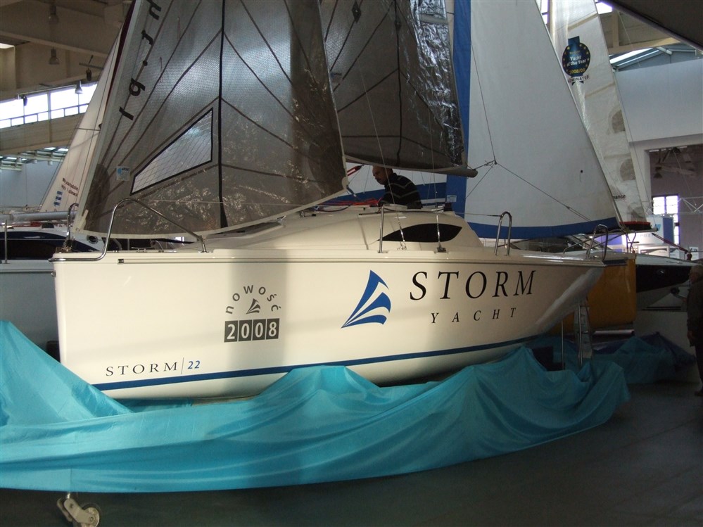

A' propos przymiarek do innych jachtów podobnej wielkości, to zajrzałem do mojego zbioru z roku 2008, kiedy to na MTP była najlepsza wystawa jachtów i wtedy pstryknąłem takie zdjęcia:
flyer.jpg [ 154.53 KiB | Przeglądane 6074 razy ]
antila.jpg [ 151.71 KiB | Przeglądane 6074 razy ]
krak.jpg [ 147.53 KiB | Przeglądane 6074 razy ]
storm.jpg [ 144.3 KiB | Przeglądane 6074 razy ]
Dzisiaj można dołożyć Maxusa 22, jest jeszcze 6-metrowiec spod Szczecina, ale nie mogę go znaleźć. Oczywiście Skippi 650, mam go gdzieś na filmie. No i Sportina 600.

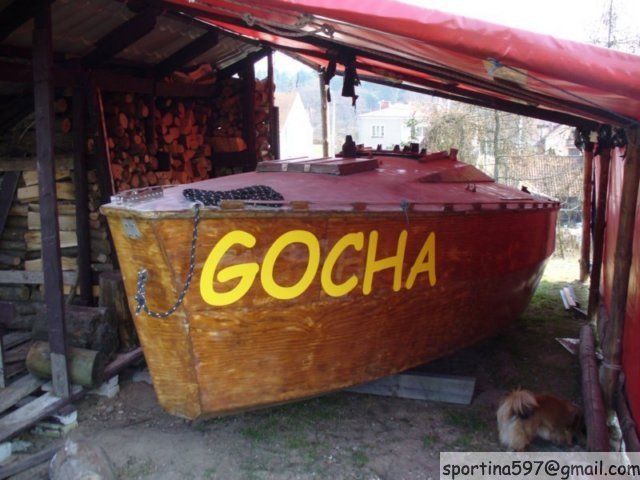

Kiedyś...po zobaczeniu Gochy postanowiłem zaprojektować PIPa
Ale dopiero po opływaniu PIPa zacząłem myśleć o ...pustakach.
PICT0012.JPG [ 317.76 KiB | Przeglądane 5979 razy ]
Nie dziwię się. Ona idzie na wiatr.

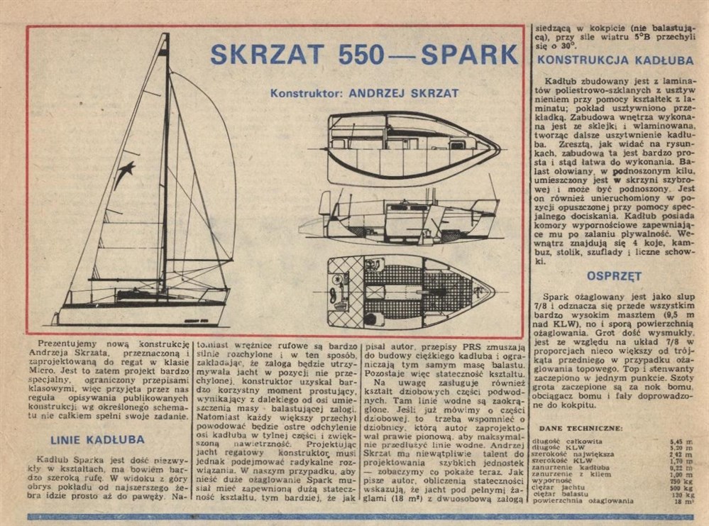

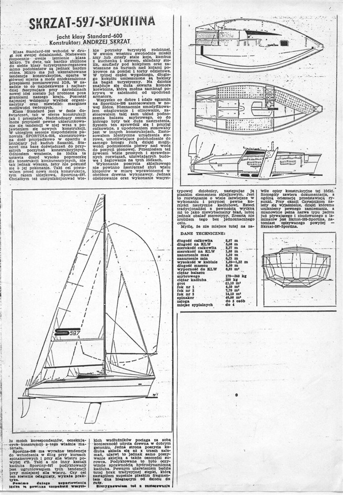

Swego czasu, Sportina 597 była popularyzowana w Żaglach:
sportina 597.jpg [ 231 KiB | Przeglądane 5938 razy ]
Spark też:
spark 550.jpg [ 233.2 KiB | Przeglądane 5938 razy ]

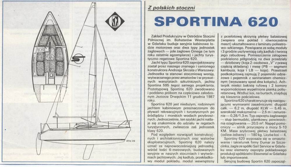

Jak i Sportina 620:
sportina 620.jpg [ 182.14 KiB | Przeglądane 5938 razy ]

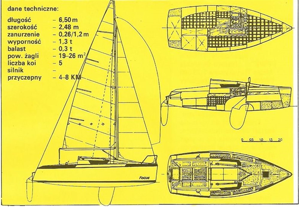

Nie sposób nie zauważyć sympatycznej Corvetty 650 http://porty24.pl/jachty/jachty-zaglowe ... rettyPhoto[pp_gal]/0/ oraz śmigającego Fokusa 650:
Fokus 650.jpg [ 168.59 KiB | Przeglądane 5901 razy ]

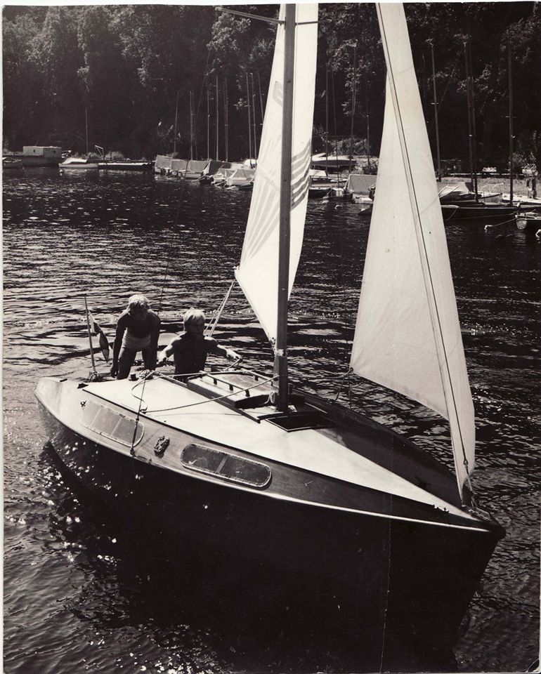

Panna Wodna - prototyp (Maka 666) zbudowany przez Henryka Horbaczewskiego
Była "przełomem mentalnym" : Henryk Jaszczewski pokazał , że można (i u nas) skutecznie ścigać się jachtami kabinowymi.
Mak666 i bracia Cwiertnie.jpg [ 153.84 KiB | Przeglądane 5833 razy ]
Sam był praktykującym (na Finnie) regatowcem.
Przez wiele lat Panna ścigała się i wygrywała na krajowym polu, z kolejnymi pokoleniami łódek. Nawet Adam Orych pierwszymi pegazami nie dawał rady. Dopiero skrzatowa Sportina 595 (Mrówka?)potrafiła przełamać passę.

Dla mnie wzorem jest jednak sklejkowa Sportina 597. Nawet mój guru wzorował , jak się dowiedziałem z forum na niej PIP-a 550.
Za ten post autor brodaty otrzymał podziękowanie od: Marian Strzelecki
