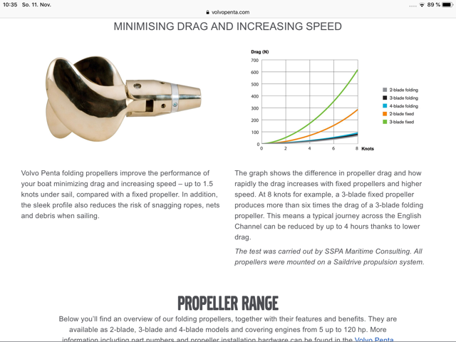

Tak sobie wkleję.
DCCBDEAD-1BC5-497F-81B0-03DFAFFDB5CA.jpeg [ 35.79 KiB | Przeglądane 6122 razy ]

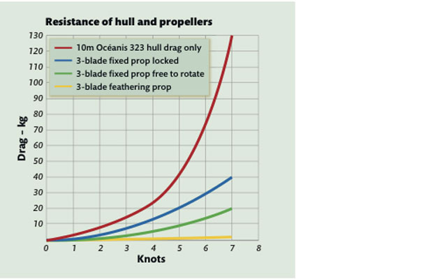

To z broszurki VP.
Ważne dla mnie było potwierdzenie z niezależnego źródła.
E627768B-8A58-4105-A43A-0F79C6F646A9.png [ 138.86 KiB | Przeglądane 6111 razy ]

Spójrz proszę na wykres kilka postów do góry, albo na stronę VP.
Pokazuje opór ciągniętych śrub na tle oporu kadłuba, przy różnych szybkościach.
VP dał te badania przeprowadzić (wynika z tekstu).
