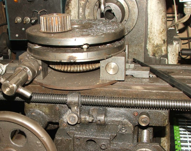

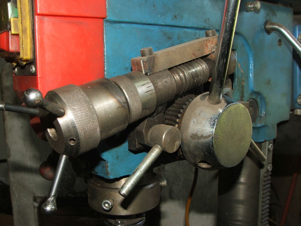

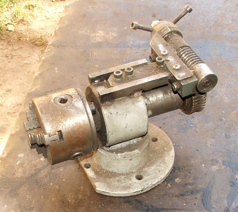

Tak dla ilustracji, jakby ktoś nie wierzył, ze to takie proste :mrgreen:
Zrobiłem kilka...naście kiedyś tym sposobem.
( Ale już niewiele z tamtych czasów pamiętam - skleroza zabrała )
Przekładnie ślimakowe są drogie, ale podzielnice bezluzowe, w których te przekładnie występują - są jeszcze droższe :mrgreen:
Nie miałem za bardzo wyjścia ;)

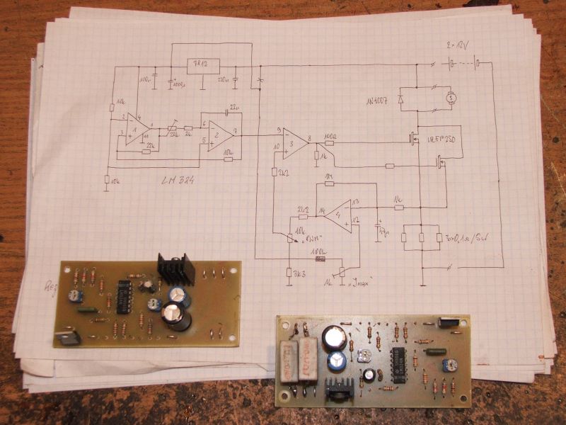

W zasilaczach nazywa się to układ miękkiego startu. Trzeba pogrzebać na allegro i wyszukać regulator prędkości do elektrycznego quada.
No to popatrz na to co akurat lezy u mnie na warsztacie :lol:
Widzisz Jacku. Moje nieszczęście polega na tym, że gdziekolwiek bym nie depnął - pozamiatane :lol:
To będzie PWM do elektrycznego silnika łódki a drugi do "żywej torpedy" ( Skutera podwodnego )
Będzie o tym wątek niebawem, bo Moniia zainspirowała nas Swoją wyprawą do działania :D
Jacku nie w soft starcie sedno. Rzecz w tym, żeby Robert nie biegał za swoją łódką ;)
Tutaj elektrycznie nie poszalejesz, bo nie te zakresy.

Gdybyś jednak chciał pogrzebać, to możesz spokojnie wykorzystać napęd od hulajnogi elektrycznej, zintegrowany z kołem. Silnik bezszczotkowy + regulator (ESC), nie sądze, żebyś do 150kg potrzebował jakiegokolwiek przełożenia. Napędów znajdziesz na allegro mnóstwo, w cenie ok 150-300zł.
Softstartem przy lipo bym się nie przejmował, 150A-250A z pakietu lipo to nie jest wielki problem.
U siebie też mam w cholerę regulatorów, silników i pakietów. Pomysł z zasilaną przyczepką jest naprawdę ciekawy...
pozdrawiam,
Piotr
Za ten post autor burzum otrzymał podziękowanie od: robhosailor
