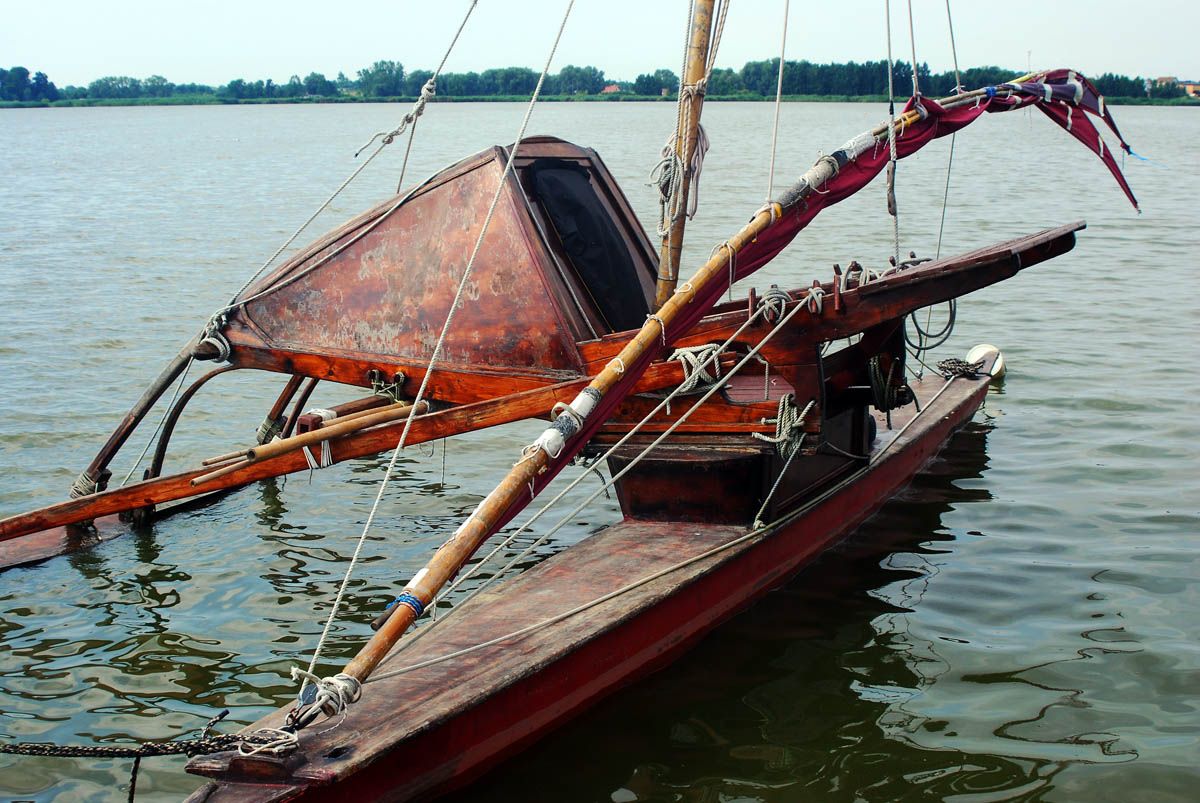

No tak, Twoja, Jurku, Te-Puke była naprawdę piękna. Szkoda, że nie dane mi było zobaczyć jej w stanie rozkwitu. Znam jedynie ze zdjęć i tego filmu.
Komentarz: coś do kolekcji Robert
całeproa.jpg [ 182.96 KiB | Przeglądane 4550 razy ]

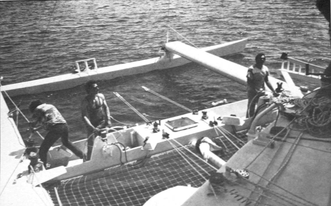

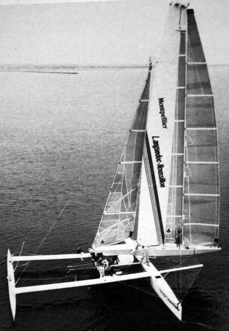

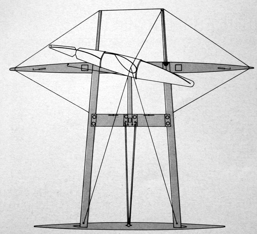

gbproa2.JPG [ 127.92 KiB | Przeglądane 4456 razy ]
Mir napisał(a):
Świat biegnie naprzód, proa wydaje się być wspaniałym skansenem i atrakcją turystyczno-rekreacyjną...
Co niewątpliwie jest frapujące, ale...
Te katamarany, z tymi foilami... no one są takie dynamiczne... no:
gbproa.JPG [ 100.38 KiB | Przeglądane 4456 razy ]
gbproa1.JPG [ 128.31 KiB | Przeglądane 4456 razy ]
Mir-powiedz że nie jest frapujące....proa też idą i nadążają za postępem....

Idą, idą, rozwijają się technologicznie, nawet modelarze sięgają po tę konstrukcję z awangardowym żaglem:
Układ pływaków jest zachęcający, bo pozwala na jazdę z uniesionym pływakiem i zwiększenie prędkości. Niemniej wykonanie zwrotu zajmuje pół minuty i wymaga niezwykłej zwinności sternika, do tego cały takielunek jest przez owe pół minuty w jego rękach. Coś jak na desce windsurfingowej.
Wydaje mi się, że katamaran jest sprawniejszy nautycznie, a trimaran jeszcze bardziej. Tam jest symetria i kierunek na sterze. Nie ma ryzyka utraty masztu. Poza tym maszt na środku pomiędzy pływakami ma lepsze oparcie w stateczności poprzecznej. A w proa tylko wyporność i ciężar pływaka, na który trzeba sie zwinnie wdrapać, żeby zbalastować przechył, nie wypuszczając wiosła z rąk. Trochę to ekfilibrystycznie wygląda, gdy przywieje. Bo przy słabych wiatrach spokojna zabawa i relaks.
