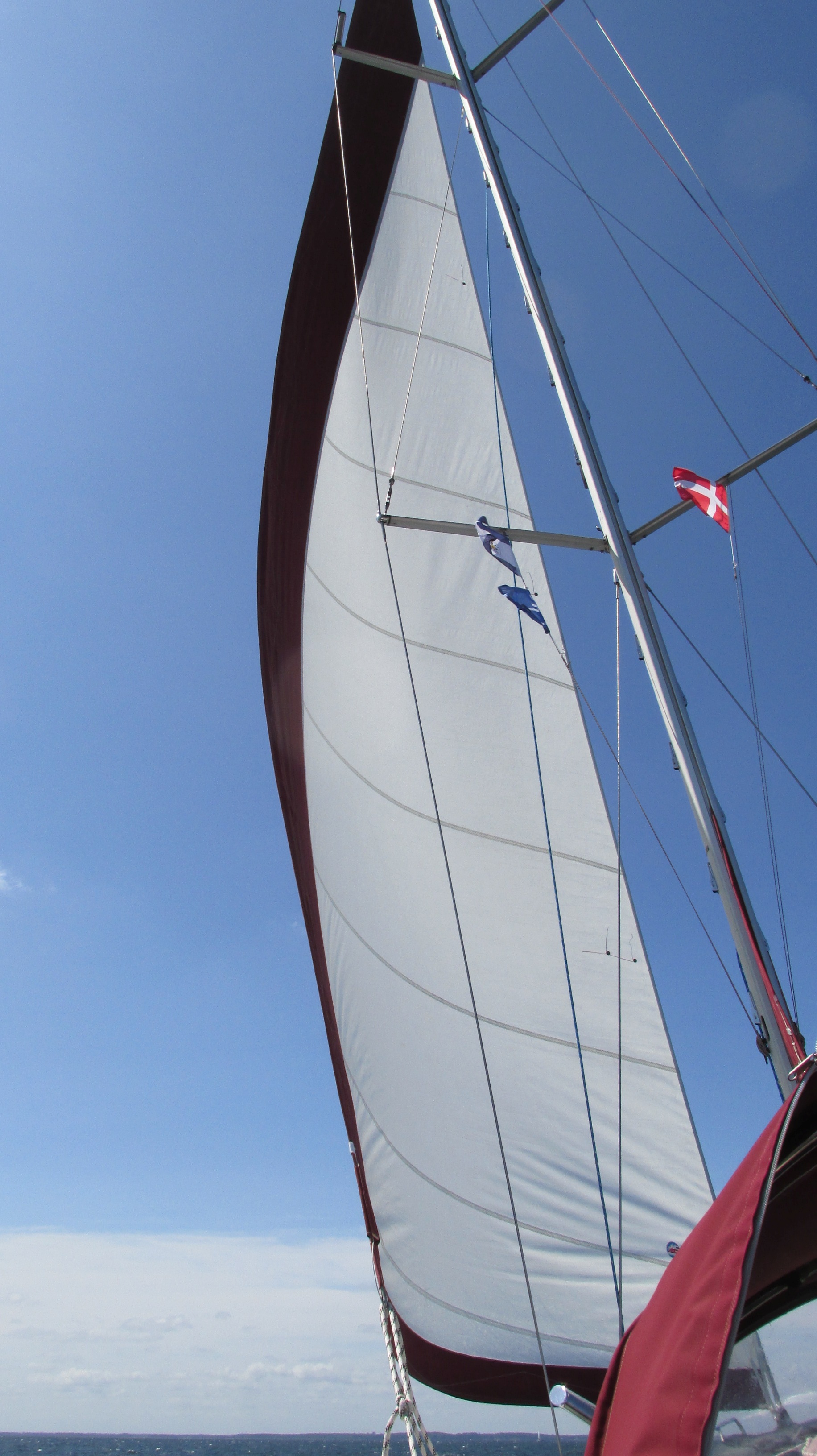

ależ oczywiście Tomku - wczoraj płynąc do Karteminde miałem w prognozie do 17 - 18 kn w porywach a w realu na samym podejściu do portu miałem do 25 kn tak że Kocurek mój Kochany na jednym żagielku - w bajdewindzie 60 st. do wiatru
IMG_2207_1.jpg [ 1.16 MiB | Przeglądane 5601 razy ]

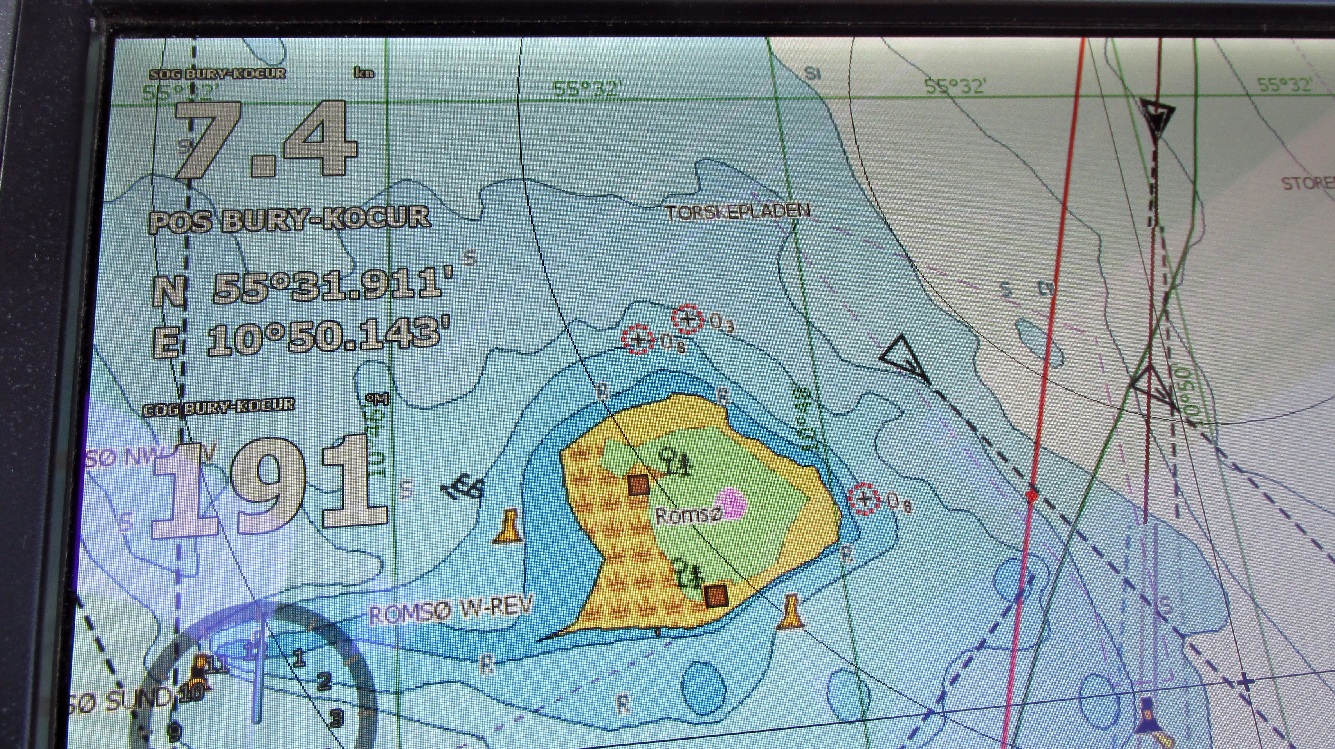

jechał sobie > 7 kn.:
IMG_2206.JPG [ 637.79 KiB | Przeglądane 5601 razy ]
i coś się działo ?
Nic - nic się nie działo - łódka jak widać nawet specjalnie się nie przechyliła - żebym nie zerknął na wskaźniki to nie wiedziałbym ile wtedy wiało...
Także po pierwsze Panie Tomek to jak widać rzecz się ma dobrym przygotowaniu jachtu do pływania w warunkach silniejszego wiatru - tyle , że jak widać z mojego opisu prac wymaga to po pierwsze systematyki a po drugie wytrwałości...
Dlatego dziś mogę powiedzieć śmiało, że mam chyba na takie warunki Kocura przygotowanego :D

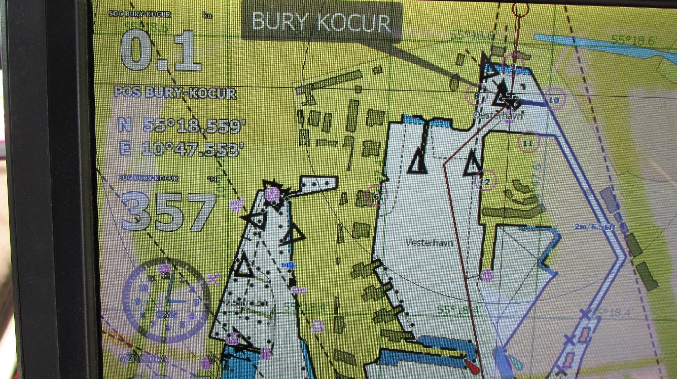

Pzdr serdecznie z portu Nuborg w Danii - dziura pozornie straszna i jeszcze na dalekim uboczu, ale niezwykle mimo lokalizacji zapchana ...
IMG_2354.JPG [ 620.91 KiB | Przeglądane 5601 razy ]

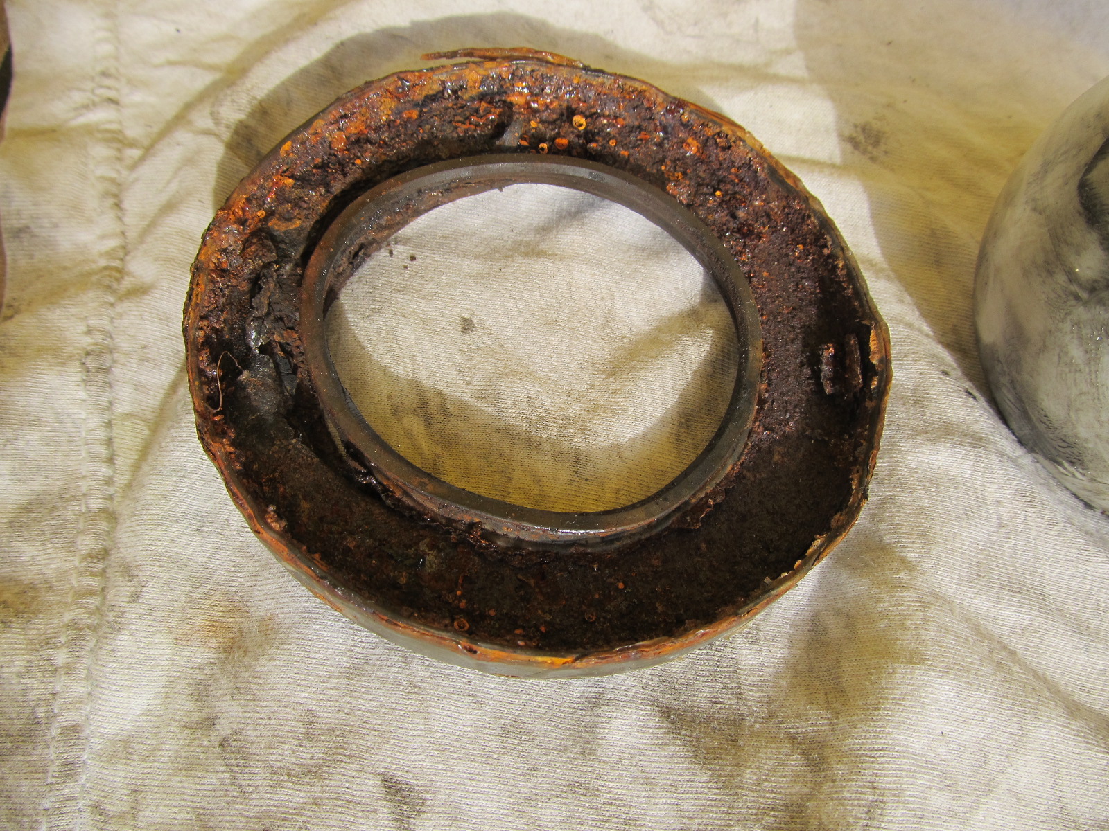

Kolega pisał o jarzmie steru i od razy przypomniało mi się jak trzy czy cztery lata temu wymieniałem u siebie łożyska trzonu steru.
Niby nie miały dużego luzu - na końcu płetwy było go może 5 - może 8 mm, ale jako mechanik uznałem ten stan rzeczy za zbyt zużyty i całość rozebrałem dla kontroli.
Przy okazji tego przeglądu okazało się, że na uszczelniaczu trzonu - tam, gdzie trzon przechodzi przez kadłub - stan uszczelniaczy simeringowych był w tragicznym stanie - sprężynki w simeringu nie było w ogóle a całość uszczelnienia wyglądała jak poniżej:
Stary uszczelniacz obudowy trzonu steru.JPG [ 822.07 KiB | Przeglądane 5492 razy ]
Było z tym dwa dni roboty - łożyska zostały wymienione na nowiutkie zakupione wcześniej w firmie JEFFA, założyłem nowe simeringi ze sprężynkami z nierdzewki a całość została wyczyszczona i stosownie nasmarowana zgodnie z procedurą producenta łożysk.
A przy składaniu zwróciłem uwagę na rzecz równie istotną - na zabezpieczeniu przeciw samoczynnym wysunięciu się trzonu z łożysk.
Ktoś powie - a co to ma wspólnego z przygotowaniem jachtu do pływań w trudniejszych warunkach?
Ano twierdzę, że jednak ma - pamiętam historię zatopienia sprzed kilku laty Bavarii 37 z powodu odkręcenia się nakrętki kontrującej możliwość wysunięcia się w tym jachcie trzonu steru - ster pojechał w dół i swoją pracą spowodował wyrwanie zamocowania dolnego łożyska z kadłuba i jacht utracili.
Także jacht przed pływaniem wymaga kontroli jak wiesz naprawdę wielu rzeczy.
