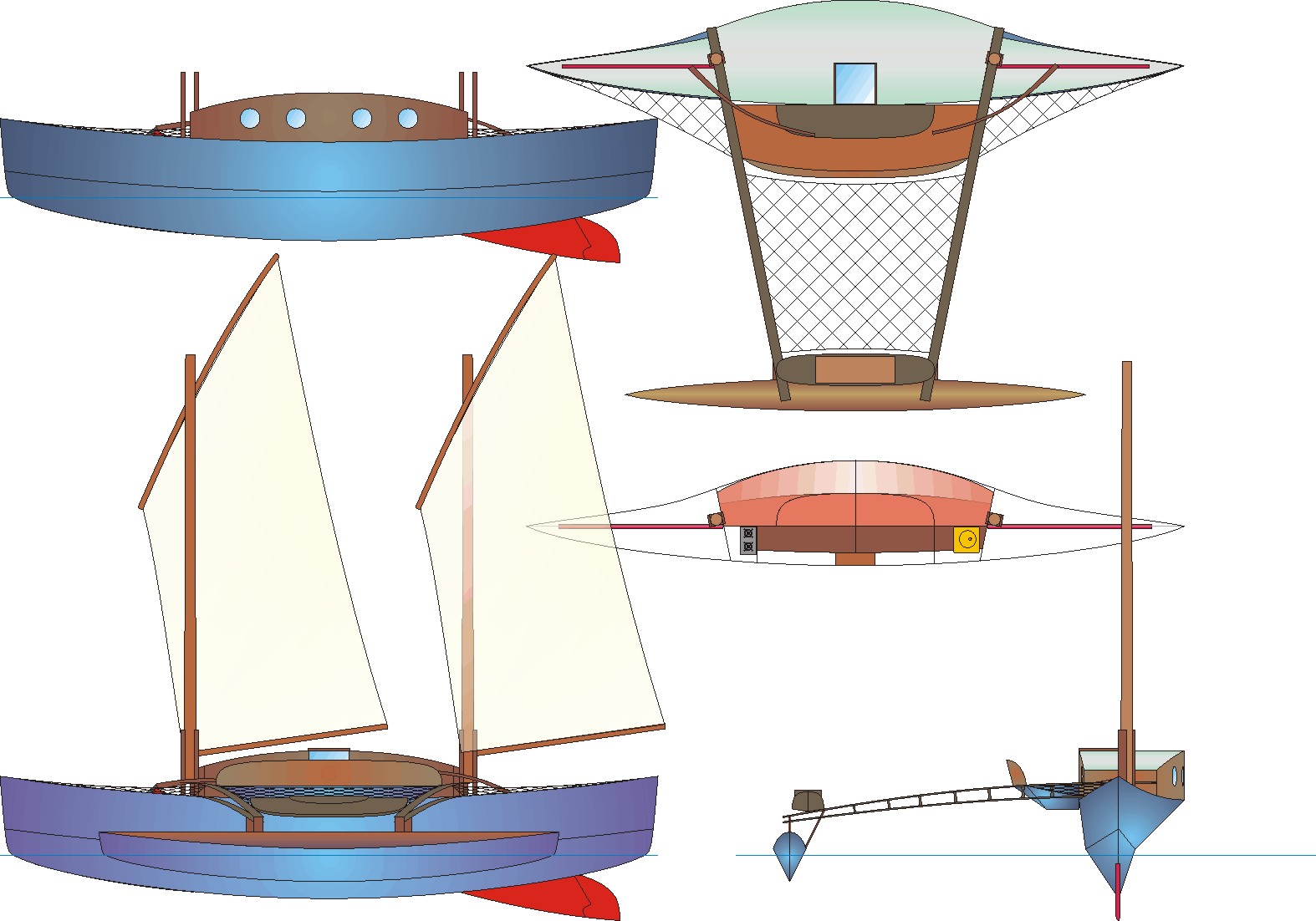

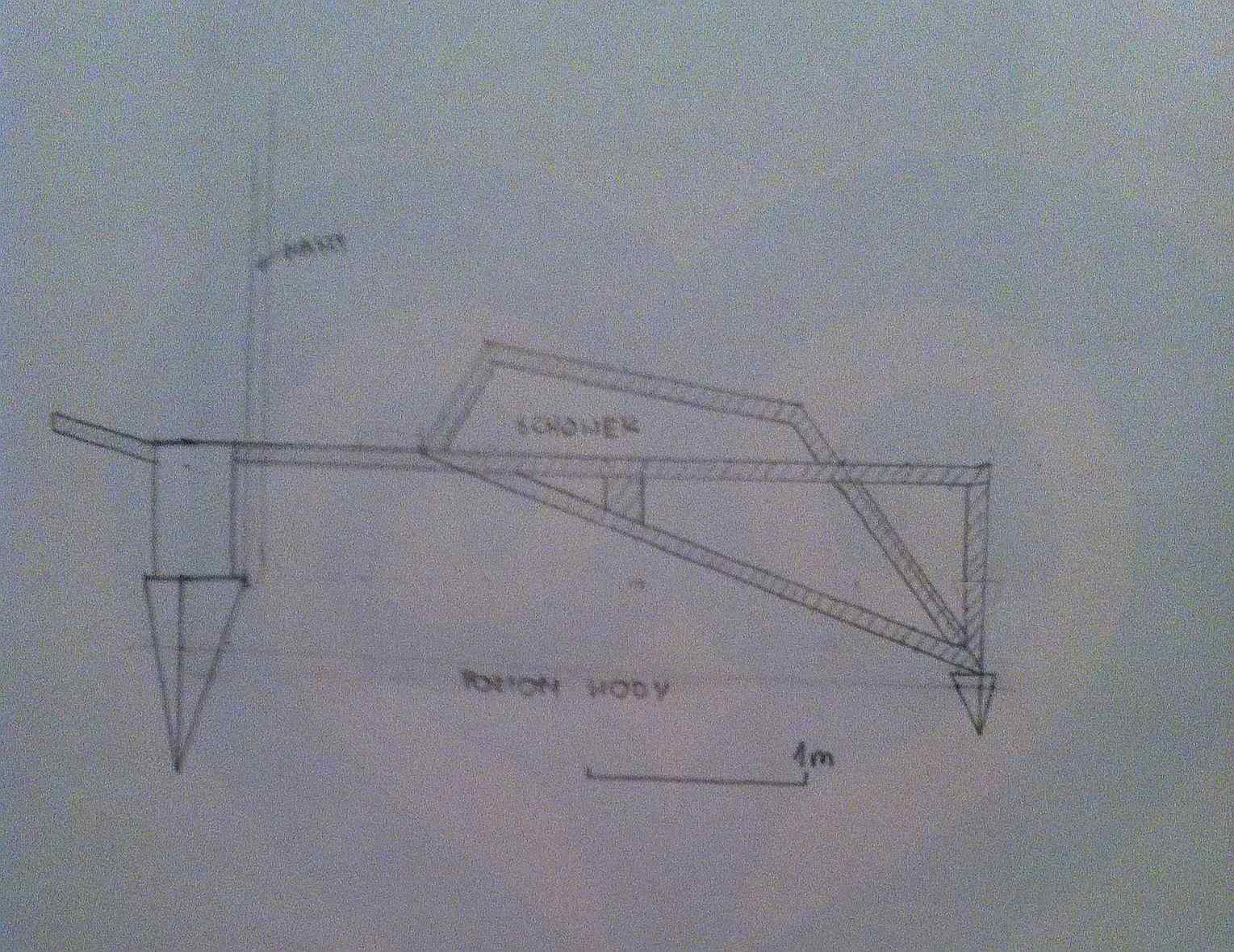

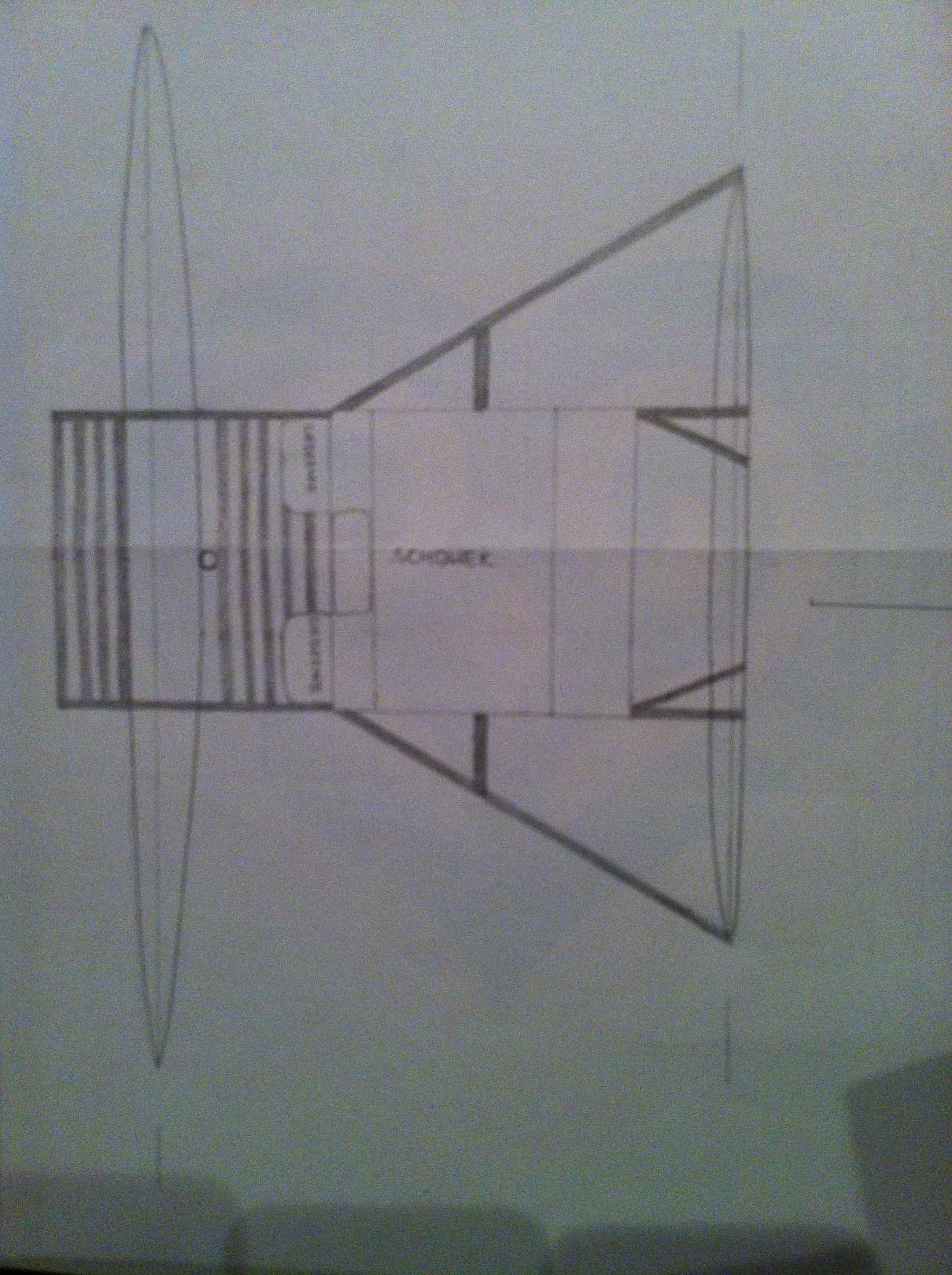

lj78 napisał(a):
A do rajdu na Szwecję myślałem o czymś takim jako vaka.
- Długość całkowita - 7,45m,
- Długość LW - 6,4m,
- Szerokość max - 1,05m,
- Szerokość LW - 0,6m,
- Wyporność - 840kg przy zanurzeniu 0,5m - pow.zmoczona 2,9m2
- Wyporność - 580kg przy zanurzeniu 0,4m - pow.zmoczona 2,3m2
- Wyporność - 350kg przy zanurzeniu 0,3m - pow.zmoczona 1,7m2
- Masa ok 130-140 kg (metoda szycia i klejenia, sklejka 8mm, laminat e-s 3x200g/m2)
No to się wytłumacz, dlaczego taka konstrukcja (nie twierdzę, że zła, ale się wytłumacz :) )
1. Dlaczego taka duża wyporność? 4 osoby z bagażem i 200kg łódki to tylko 600kg, czyli zanurzenie 0.4m - a to odrobinkę za mało do efektywnego płynięcia ostro do wiatru.
2. Czemu taki kształt części podwodnej? - wychodzi dość dziwny rozkład wyporności, nie wiem czy korzystny.
3. Czemu takie rozchylone burty? Żeby bardziej sucho żeglował? Żeby było więcej miejsca we wnętrzu (bo na dalszych rysunkach wnętrze jest zapokładowane)? Żeby uzyskać dodatnią stateczność końcową?
4. Jeżeli w środku ma być miejsce do spania dla załogi, to jaka jest tam wysokość?
5. Czemu aż 8mm sklejka, jeszcze oblaminowana? Na moje oko 6mm w zupełności wystarczy przy tej wielkości kadłubie, i to niekoniecznie pokryta laminatem.
lj78 napisał(a):
W waszych postach na temat konstrukcji głównym aspektem projektu jest stała kabina. Może by skorzystać z doświadczeń himalaistów i pomyśleć nad namiotem? Mały podłużny tent nad kadłubem powinien rozwiązać kwestię "suchości" i zapewnić mały ciężar. Podobnie można by załatwić sprawę "suchości" na pomoście między kadłubem a pływakiem. Idąc na łatwiznę - od spodu plandeka a na pomoście namiot typu iglo.
Hmm...
Chyba wolałbym mieć na pomoście coś mocniejszego niż typowy namiot na giętkich pałąkach - ale sam pomysł kabinki typu skin-on-frame na pomoście wydaje się bardzo dobry. Tylko trzeba umieścić ten pomost dostatecznie wysoko, żeby fala go nie zmaltretowała (takie są założenia łódek inspirowanych przez Te puke).
Co do namiotu-kabinki na kadłubie, największym problemem jest IMO nie ciężar czy technologia, ale organizacja przestrzeni.
W tradycyjnym, otwartopokładowym proa kadłub służy załodze do:
-trzymania nóg w czasie spokojnej żeglugi
-przechodzenia z dziobu na rufę przy zwrocie
-zapewnienia miejsca sternikowi i możliwości trymowania podłużnego
-położenia rejek ze zwiniętym żaglem
Umieszczenie pośrodku kabinki, zwłaszcza miękkiej, namiotowej, mocno przeszkadza w tych wszystkich czynnościach. Trzeba jakoś ten problem ominąć...
pozdrowienia
1. Duża wyporność? Na łódkę długości 7,5m? 3osoby - 300kg, kompletna łódka nie 200kg, a raczej 350-400kg, jakieś 0,45 cm zan. Kadłub jest również symetryczny, wiec tym przypadku boczny miecz jest wskazany.
2. Wg mnie taki kształt pozwoli na łagodniejsze pokonywanie fal.
3. Żeby bardziej sucho żeglował oraz było więcej miejsca we wnętrzu. Tak dużych przechyłów na proa raczej się nie osiąga, a w przypadku wywrotki i tak nie będzie miało to znaczenia, by uzyskać dodatnią stateczność końcową, poprzez takie ukształtowanie kadłuba.
4. W środku kadłuba mieszczą się dwie koje o długości 200cm, i szerokości 55cm w nogach i 90cm w głowie. Wysokość nad głową - 50 cm.
5. Po prostu zakładasz mniejszy współczynnik bezpieczeństwa. Laminat nie tylko służy jako uszczelnienie kadłuba, ale też jest wzmocnieniem konstrukcyjnym - odpowiednio ułożony zwiększa wytrzymałość na skręcanie, tu dwie warstwy tkaniny o splocie płóciennym, a między nimi jedna warstwa tkaniny biaxialnej, wszystkie warstwy z włóknami ułożonymi pod kątem 45' .
ŁJ

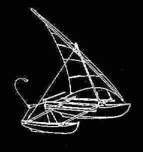

A może należałoby wrócić do proa niekoniecznie o Lc - 7,2 m, może być mniejsze, a tym samym lżejsze. Proa o Lc - 5 m, można utrzymać w wadze ok 60 kg.[*]
PROA „ BUTTERFLY 15 ''
Długość całkowita kadłuba Lc-457
Długość kadłuba w linii wodnej Klw- 408 cm [13,38 ft]
Szerokość całkowita Bc- 244 cm
Szerokość kadłuba Bck- 72cm
Szerokość kadłuba naLw Bklw-55 cm
Zanurzenie kadłuba T -24 cm
Zanurzenie z mieczem Tmax-55 cm
Wyporność do Klw V-0,240 m3
Smukłość kadłuba na Klw 7,41 :1
Współczynnik Taylora 104
Masa obliczeniowa (1mb=12,5kg) – 57 kg
PŁYWAK (po polinezyjsku ,, ama'' )
Długość całkowita pływaka Lc-360 cm
Szerokość całkowita pływaka Bck- 32 cm
Smukłość pływaka 11,4: 1
Wyporność maksymalna
,pływak zanurzony do pokładu V max -0,393m3
OŻAGLOWANIE – typu kleszcze kraba
Grot żagiel - 6,7 m2
Spinaker-blister- 10 m2
Fok żagiel – 2,2m 2
Ożaglowanie to posiada szerokie spektrum regulacji położenia środka ożaglowania poprzez zmianę nachylenia masztu .Ożaglowanie typu kleszcze kraba jest wysoko sprawnym aerodynamicznie takielunkiem ,pomimo archaicznego wyglądu i pozornej prostoty. Sprawnością aerodynamiczną takielunek ten dorównuje takielunkowi tzw. „wingsail''( bardzo drogie i skomplikowane takielunki,wyposażone w skrzydło- maszty o zmiennym kącie natarcia w stosunku do wiatru ).Zalety tego ożaglowania kilka lat temu opublikował profesor Czesław Marchaj po przeprowadzonych badaniach w tunelu aerodynamicznym .We wnioskach z tych badań C.M. wymienia zalety takie jak : mały opór aerodynamiczny takielunku ( zanik oporu indukowanego na głowicy żagla , opór indukowany zamienia się w wir trąbiasty ) ,niski cień aerodynamiczny masztu na krawędzi natarcia .
MOTORYKA OŻAGLOWANIA – stosunek powierzchni ożaglowania do wyporności, w przeliczeniu na jedną tonę wyporności SA / Vt : G – 27 ,9 m2 żagla na 1 tone wyporności , G + F – 37 m2 żagla / 1 tone , G + F + SB – 69,5 m2 żagla / 1 tone
P R O A skonstruowane w 1995 r jest przeznaczone do pływania rekreacyjnego przy brzeżno morskiego dla dwóch osób . Inspiracją konstrukcyjną były czółna z odsadnią ,które są budowane do chwili obecnej w nie zmienionej od wieków formie na wyspach archipelagu Triobranda.
Proa monodromowe do żeglugi przy brzeżnej nazwa się „ KEWO'U” .Proa monodromowe to takie w, którym pływak ( ama ) raz jest od strony zawietrznej a po zmianie halsu po nawietrznej ,w odróżnieniu od proa ( prau ) tzw. pacyficznego gdzie pływak jest zawsze od strony nawietrznej ,natomiast dziób po zmianie halsu staje się rufą.

EDIT : Dołączyłem rysunek odręczny.
Pozdrawiam Ryszard
Fajnie! Ale nie podoba mi się jedno - na Twoim rysunku sternik siedzi przy samej pawęży, więc taka piroga zanurzy pawęż, a dziób stanie dęba!
zanim się odkryje Amerykę, warto zobaczyć, jak robią to inni :D :

Może masz racje Robercie ? Jednak kształt krzywej wyporości mówi inaczej i miej na uwadze wage " szpejów " turystycznych wpakowanych pod pokład, oczywiście wszystko wyjdzie w praktyce, trym wzdłużny można odpowiednio ustawić, a sternik nie musi siedzieć przy samej paweży i jeszcze może być załogant. Ten kadłub przy wzroście zanurzenia o jeden cm w stos. do Klw daje wzrost wyporności około 36 kg, a kształt krzywej wyporności ma największą szerokość przesuniętą w kierunku rufy. Do tego projektu wykonałem jedynie model kartonowy, na którym sprawdziłem prawidłowość rozwinięcia burty-dna. Projekt został narysowany i policzony tradycyjnie. Może uda się wtym roku zrealizować i opływać.
Pozdrawiam Ryszard.
Może i nie mam racji (chociaż sternik to pewnie nie mniej niż 70 kg, a szpeje to najwyżej 15-20 kg):D

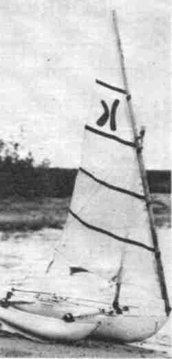

Patrzę sobie właśnie, jak pływa takie cóś (dłuższe prawie o metr) i gdzie siedzi sternik:
A w ogóle: Życzę powodzenia i sukcesu! Jestem bardzo ciekaw, co wyjdzie, będę trzymał kciuki itd.

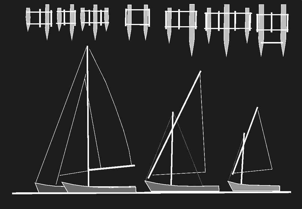

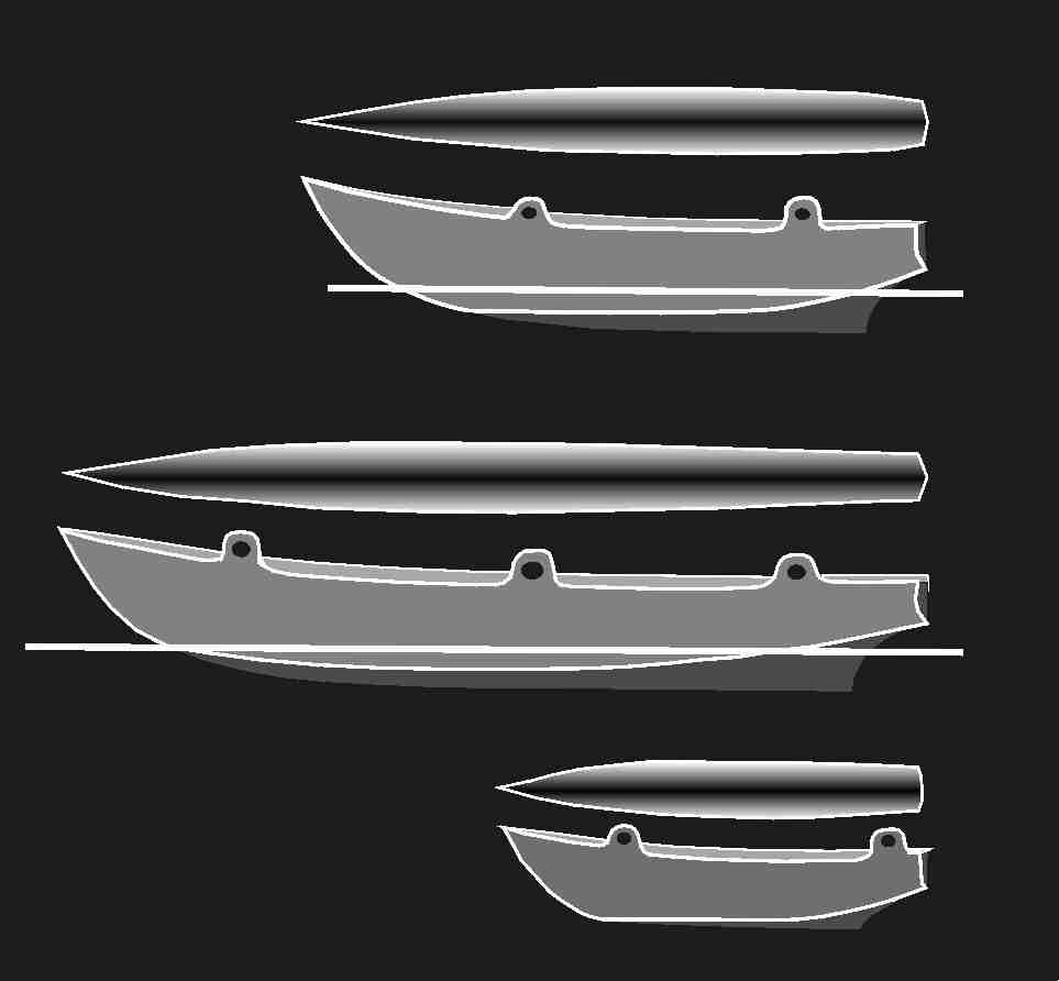

Jest to mój projekt modułowej łódki z której przy wykonaniu trzech kadłubów
(z laminatu)
można było złożyć bardzo dużą ilość wielokadłubowców
różnego typu i przeznaczenia:
W zależności od popytu i/lub chęci,
można było by uzależniać produkcję
akurat tych zestawów, które dobrze się sprzedawały.
Projekt dostał nawet nagrodę w jakimś konkursie "ministerialnym"
na sprzęt sportowy- gdzieś w latach 70 tych ub. stulecia.
Był także publikowany w Żaglach
ale bez mego nazwiska:
(bo właśnie była nań cenzura :( )
Niezapomniana red. Magda Jankowska "przemyciła" artykuł pod nazwą "Zestaw dla Kowalskiego" autorstwa: "grona entuzjastów"
Typoszereg miał się nazywać:
"Kantikum-Kantikorum" od utworu
K. Perndereckiego o tej samej nazwie z motywami gry na muszlach polinezyjskich.

Przy okazji: to co poniżej to już nie jest proa 7.2m tylko bardzo poważny okręt, 10m długości, 1.2t wyporności, 32m^2 żagla, 4 osoby załogi. Jakbym mógł poprosić o opinie... czy nadaje się na ten konkurs...
http://www.woodenboat.com/wbmag/designchallenge3.php
Rozumiem że w tej konstrukcji czteroosobowa załoga na lewym halsie będzie w stanie swoją masą wybalastować to, a na prawym objętość pływaka wystarczy dla zrównoważenia sił na żaglach. Czyli wymaga to aktywnego balastowania na lewym halsie ... ? I chyba w ogóle pływanie na czymś takim musi wyglądać dość aktywnie... Dobrze to sobie wyobrażam? Ten sprzęt ma być na morze czy na śródlądzie?
Dobrze, korzystając z tego, że mam troszkę czasu, wytłumaczę się.
Pierwotną inspiracją było to, że organizatorzy Classic Cup zapomnieli ograniczyć liczbę kadłubów :wink: (stąd długość 10m, dwa maszty, klasyczne europejskie ożaglowanie i dość klasyczna sylwetka), późniejszą inspiracją - wspomniany konkurs. Głębszą inspiracją było wyzwanie, jakim jest projekt "średniego" (powyżej 7, poniżej 12m) proa turystycznego. Oczywiście na morze, i to niekoniecznie spokojne.
Jest to proa pacyficzne, tzn. pływak jest stale po nawietrznej. Dlatego jest mały, jego wypór w spoczynku to 400kg, maksymalny 700kg. Reszta obciążenia, 800kg, przypada na kadłub. Te 400kg, przypadające na pływak, to:
ciężar własny pływaka i część ciężaru belek łączących
część ciężaru załogi w kokpicie (niewielka)
ciężar różnych ciężkich szpejów w zasobniku nad pływakiem - akumulatory, generator prądu, kotwica z łańcuchem, cumy itd.
dodatkowo 100kg balastu wodnego, przydatne kiedy większość załogi idzie spać, co odrobinę psuje wyważenie. Elektryczna pompka (plus ręczna rezerwowa) załatwia sprawę w parę sekund bez ruszania się z kokpitu.
Zasobnik nad pływakiem to dość oryginalny pomysł, ale chciałem mieć łatwy dostęp do tych wszystkich ciężkich szpargałów - umieszczenie ich w pływaku powodowałoby, że dostanie się do nich na zafalowanej wodzie byłoby kłopotliwe.
Moment prostujący, jak łatwo policzyć, to 400kg x 5m wysięgnika, czyli 2000daNm. Przy wysokości środka ożaglowania 5m, możemy mieć siłę na żaglach 400 kilo, czyli bardzo przyzwoitą - 1/3 ciężaru całej łódki. Przy 32m^2 żagla możemy płynąć bajdewindem przy 14m/s wiatru pozornego, czyli, powiedzmy, 12 węzłów pod wiatr 11m/s. Potem trzeba balastować na platformie albo się refować, ale żagle lugrowe dobrze się refuje.
No właśnie - ożaglowanie szkuner lugrowy, z powodu klasycznych konotacji, poza tym jednak żagle są nieźle zrównoważone i środek ożaglowania nie leży za daleko z tyłu. No i dobrze się refują. Odmiana "standing lug" jest stosunkowo prosta w regulacji i obsłudze, i dość niewrażliwa na wpływ masztu. Co ciekawe, w proa przedni żagiel pracuje zawsze na "dobrym" halsie pomagając tylnemu, który pracuje zawsze na "złym". Ożaglowanie szkuner ma też tę zaletę, że umożliwia dość dokładne zrównoważenie żaglowe jachtu.
Maszty wolnostojące, w potężnych cęgach w stylu Bolgera - mogłem dodać olinowanie, ale zależało mi na zdolności do żeglowania drugim halsem.
Maksymalny moment prostujący to jedno, ale możliwość jego wykorzystania to inna sprawa. W proa pacyficznym, o dużym, wypornym kadłubie, trudniej o wywrotkę przez dziób niż w katamaranach czy trimaranach. Natomiast całkiem realna jest żegluga "na kancie", z pływakiem podskakującym na falach. Przed wywrotką w takich warunkach zabezpiecza kształt kadłuba, rozbudowany na zawietrzną.
Wysunięty element wypornościowy po zawietrznej to znany pomysł, zwykle wygląda jak duża, oprofilowana platforma (nazywa się z angielska "lee pod"). Tutaj nie chciałem, żeby fale zaczepiały o spód takiej platformy, a też nie miałem dla niej specjalnego zastosowania we wnętrzu - dlatego po prostu odgiąłem na śródokręciu zawietrzną burtę na zewnątrz pod kątem 45 stopni. Zachowaniu na fali to nie przeszkodzi, a od 30 stopni przechyłu zaczyna stopniowo zwiększać stateczność. Łódź powinna wstać z położenia masztami na wodzie, zakładając że nie straci masztów.
Wnętrze jest dość spartańskie, ale 10m proa jest porównywalne z 6-7m jednokadłubowcem. Cała kabina mieści się w centralnej części kadłuba, dzięki temu i moment bezwładności mniejszy, i kołysze mniej na kojach, i nie ma kłopotów z trymem wzdłużnym. Koje zgrupowane są po zawietrznej, a kształt kadłuba narzuca ich schodkowe usytuowanie. Czasami to wygodniej niż podwójne koje, czasami nie - od biedy można na noc rozkładać górne koje, godząc się z ograniczoną do 70cm wysokością u wezgłowia. W jednym końcu kadłuba mieści się kambuz, w drugim - kabina WC. Gdzieś pośrodku rozkładany stolik nawigacyjny - i to wszystko. Przynajmniej wysokość w kabinie jest nienajgorsza, bo 1.65m.
Kabina przykryta wypukłym dachem, na dziobie i rufie półpokłady obniżone o 20cm w stosunku do burty (oczywiście ze sporymi odpływami). Można sobie na to pozwolić, bo wolna burta na dziobie ma wysokość 1.2m. Cały kadłub zresztą, jak przystało na proa, jest wąski i wysoki - zanurzenie 60cm i szerokość KLW tyleż samo. I asymetryczny, żeby zrównoważyć kierunkowo opór pływaka. Przekrój zupełnie klasyczny, głębokie V, po dwa pasy poszycia na każdej burcie. Oczywiście ze sklejki; w zasadzie całość można by zrobić wyłącznie ze sklejki 8mm.
Do kadłuba po obu stronach kabiny przymocowane są wolnonośne belki łączące, każda z dwóch pasów drewna, połączonych sklejkowymi poprzeczkami, tak żeby zachowały pewną elastyczność. Pomiędzy belkami znajduje się kokpit, będący osobnym zespołem - sklejkową wanną z ławeczkami, schowkami i sporym falochronem, osłaniającym zejściówkę. Wanna kokpitu umieszczona jest dość wysoko, 70cm nad linią wodną.
Dalej jest pływak, o prostych przekrojach V z wypukłym pokładem, i opisany poprzednio zasobnik na szpeje. Belki przy pływaku są dość wąsko rozstawione, żeby umożliwić mu pewną swobodę skręcania i niezależnej od kadłuba pracy na fali. Pływak ma niewielki zapas wyporności - tylko taki, żeby utrzymać dwie osoby załogi, ale żeby fale nie podrzucały go zbyt gwałtownie. Nawiasem mówiąc, z pływaka jest najlepszy w tej łódce dostęp do wody.
Komunikację między kokpitem a pływakiem zapewnia siatka, rozpięta między belkami. Z kokpitu na dziób i rufę można przejść po dachu kabiny, albo robiąc jeden krok - co ułatwiają siatki od kokpitu do dziobu.
Proa z europejskimi żaglami trzeba zrównoważyć żaglowo i jakoś sterować. Znanym pomysłem są miecze szybrowe ze sterami na krawędziach spływu - ale wolałem mieć coś, co nie rozpruje dna po uderzeniu w jakąś przeszkodę. Dlatego owszem, miecze; owszem, ze sterami; ale obrotowe. Jest na nie dość miejsca w skrajnikach kadłuba. Oczywiście niezbędne są ciasne, teflonowe prowadnice, żeby miecze się nie telepały.
Dziobowy miecz podnosi się przy zwrocie, rufowy opuszcza. Stery poruszane są długaśnymi rumplami, sięgającymi do kokpitu - mają one po 2m długości i można je obrócić o 15 stopni na każdą burtę, ale to powinno wystarczyć, a jest dużo prostsze od sterociągów.
W przeciwieństwie do tradycyjnych proa z wysp Pacyfiku, w tej łódce nie ma żadnych fundamentalnych przeszkód, żeby halsowała normalnie i pływała halsem "atlantyckim".
Na pewno będzie się na nim gorzej sprawować, poza tym jest to możliwe tylko przy niezbyt silnym wietrze i niewielkiej fali - nie dlatego, że moment prostujący na tym halsie jest nieco mniejszy, ale dlatego, że niski pływak łatwo może zaryć w fale, a jego elastyczne mocowanie też nie nadaje się do zbytniego przeciążania. Jednak w wąskich kanałach można zrobić halsówkę, co jest nie do pogardzenia, a na kursach z wiatrem nie trzeba zawsze i koniecznie halsować baksztagami, przejście linii wiatru niczym nie grozi.
Jednak zalecanym sposobem żeglowania pozostaje trzymanie pływaka stale po nawietrznej i robienie zwrotów przez "wekslowanie" - zamianę dziobu z rufą :)
Uff, no to się wytłumaczyłem. Teraz pytania:
czy to ma sens?
czy nie jest jakoś przekombinowane?
czy ma wszystko na swoim miejscu?
Bo czy znajdzie się dużo chętnych na taką łódkę, to nie muszę pytać, wiadomo że nie :D

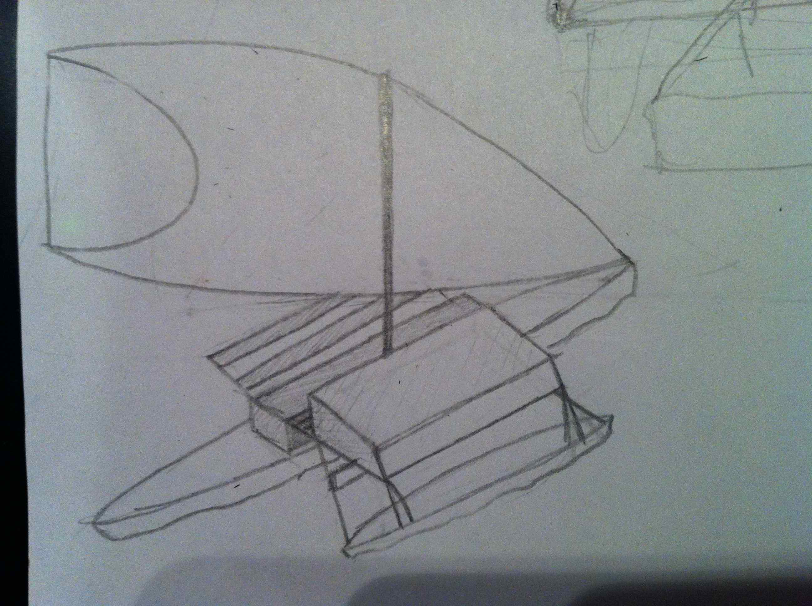

Chcielibyśmy zbudować proa, które byłoby: tanie i dobre (jak tanie wina). Ale jesteśmy zupełnie zieloni w tym temacie, dlatego rozrysowaliśmy wstępny plan, tak "na oko". Proa ma służyć do morskiej żeglugi przybrzeżnej. Nie mamy doświadczenia w rysowaniu planów łodzi, więc są niezbyt dobre. Vaka ma długość 7m, szerokość 0,5. Ama ma 5m długości, 0,3 szerokości. Aka ma długość 3,8m., szerokość 2m. Planujemy ożaglowanie typu "szczypce kraba". Jak widać (albo nie) z rysunku, na aka planowaliśmy zbudowanie schowka 2x2m, wysokiego (na wejściu) 0,5m. Czy moglibyście rzucić na to okiem? Czy taka łódź w ogóle będzie pływać? Jakich materiałów najlepiej użyć? Prosimy się nie śmiać (przynajmniej nie od razu).
zdjęcie03.jpg [ 290.27 KiB | Przeglądane 10120 razy ]
zdjęcie02.jpg [ 176.95 KiB | Przeglądane 10120 razy ]
zdjęcie01.jpg [ 313.95 KiB | Przeglądane 10120 razy ]
PostNapisane: 21 paź 2012, o 20:51
Posty: 17764
Podziękował : 4553
Otrzymał podziękowań: 4305
Będzie pływać! Warto porozumieć się z Januszem Ostrowskim (zbudował i opływał na Bałtyku PJOA i MATA PJOA) który jest w stanie szybko powiedzieć, co i dlaczego, jest dobre, a co złe.
Może warto na Facebooku znaleźć jego i grupę Toliwagowie?
Ja bym budował ze sklejki i drewna.
