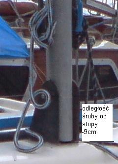

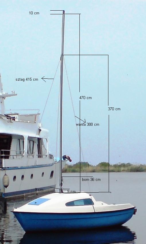

Witam Mokry! Przepraszam za opóznienie, ale atak zimy spowodował że powrót z przyspieszonych "Andrzejek" znaaacznie się wydłużył. Załączam fotkę, na której podaję podstawowe wymiary masztu i olinowania. Profil masztu ma przekrój 5 cm.Do długości want ( podałem tylko długość liny z okuciami ), dodaj jeszcze długość mocowania wanty do masztu ( 7 cm ) oraz długość ściągacza ( u mnie zastosowane ściągacze o długości "beczki" 7 cm ). Natomiast do długości sztagu dodaj jeszcze długość mocowania sztagu do masztu, która wraz z bloczkiem do fału foka wynosi 17 cm i ściągacza takiego, jak przy wantach. Oczywiście będziesz musiał dobrać długość jeszcze jednego elementu, a mianowicie sztagownika i wantowników ( to te elementy do których mocujesz ściągacze sztagu i want, na stałe wbudowane w kadłub bezy). Jeśli one nie były u Ciebie wymieniane, to śmiało możesz stosować podane wyżej długości.Top masztu to 10 cm drzewce z blokiem na fał grota. Osadzenie masztu ( druga fotka ) polega na umieszczeniu stopki masztu w cęgach wykonanych z profilowanej w kształcie litery "U" blachy. Cęgi przykręcone są czterema śrubami do dachu kabiny. W odległości 9 cm od stopki masztu, przewiercony jest otwór, przez który biegnie śruba, przytrzymująca maszt w cęgach i pozwalająca na jego swobodne podnoszenie i opuszczanie. Ponieważ cęgi i tym samym maszt nie są podparte żadnym pilersem, całość ciężaru masztu z żaglami spoczywa jedynie na daszku kabiny. Stąd były m.inn. me obawy, czy beza uniesie genuę ( fok marszowy jak napisał kol. batiar - podziękowanie wysłałem!). Bom do masztu mocowany jest na wys. 36 cm. 16 cm powyżej mocowania bomu w maszcie zaczyna się likszpara. Biegnie ona aż do topu masztu. Na tym kończę opis masztu bo miejsca nie starczy a i ten post już staje się mało czytelny ze względu na długość. Bom opiszę osobno OK? Na pryw. wyślę inne fotki byś miał możliwość zobaczyć co i jak a nie będę zaśmiecał tym forum - chyba, że więcej będzie nimi zainteresowanych. Pozdrawiam! janusz

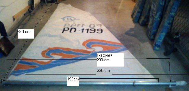

Witam! Bom w mej bezie wykonany jest z tego samego profilu co maszt. Ma dł.220cm, przekrój 5 cm. Likszpara ma dł. 200 cm Grot w liku przednim ma 370 cm z wszytą liklinką a lik dolny ( w bomie ) ma 193 cm. Posiada trzy listwy. Fotki okuć ślę na pryw. Jeżeli chodzi o silnik, to ja używam silniczka elektrycznego m-ki MOTOGUIDE o uciągu 30 LBS. Do manewrów przy kei - wystarczający, Popchnie również łódkę przy flaucie przez jakieś 45 minut ( akumulator 75 Ah ) Kto zna akwen j.Dąbskie to starcza na trzecim biegu - ma pięć - na trasę od wys. Czarnej Łąki do przystani LOK przy ul. Przestrzennej 13. Jednak przy silniejszych wiatrach jest za słaby. To taki elektryczny pagaj raczej. Na pewno nie nadaje się do pchania łódki na dalsze dystanse lub rzeką pod prąd. Ale mi wystarcza! Lekki, łatwy do schowania w kabinie. Przynajmniej bosmani z przystani nie kręcą nosem że " dieselgrot" zostaje na rufie i muszą uważniej "udki" pilnować by ktoś się na niego nie połaszczył - a amatorów na cudze - szczególnie małe silniki spalinowe jest ponoć sporo! Co do wnętrza bezy - ze zdjęciami to problem. Łódka opakowana plandeką i do niej się nie dostanę. Mam w niej sześć materacy pneumatycznych, obszytych tkaniną podobną do ortalionu. Poprzedni właściciel zafundował sobie takowe. Kleili mu je w Chojnicach. Dokładnie gdzie - niestety nie wiem. Z nimi czół się bezpieczniej ( ja zresztą też ) kiedy pływał na WJM w czasach, gdy jeszcze nie było totalnym "obciachem" "czymś takim" pojawiać się na tym akwenie. Ale to były te czasy, gdy wszyscy żeglujący choć pozdrawiali się przy spotkaniu tak jak to jeszcze jest na Dąbskim i Zalewie . Sorki za tą dygresję - takie materace zapewnią pełną wyporność bezy w awaryjnych sytuacjach a i ewakuować się z niej w takowych pomogą jakby co. Środkowy materac, przykrywający wnękę w której jest fragment skrzynki mieczowej, wsparty jest na odpowiednio przyciętej desce ze sklejkiWnętrze kabiny wykleiłem wykładziną, wykańczając jej brzegi przyklejoną liną konopną - niezle to wyszło. Fotki samych materacy ułożonych w kształt kadłuba też MOKRY Tobie na pryw. wysyłam. Pozdrawiam! janusz
