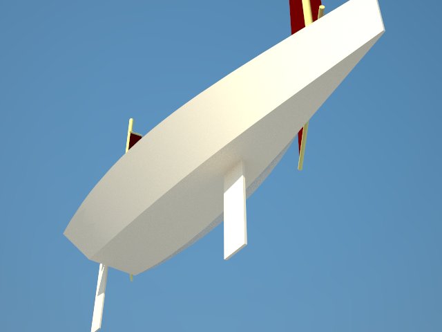

przemek napisał(a):
Fajna łodka wychodzi :D
Jakiś chętny do budowy?? :lol: :lol: :lol:

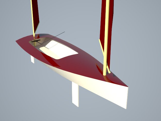

Jestem zainteresowany! Prędzej zrobię tego niż Kuterro, czy Doubleender - z prostego powodu, ten ma szanse zmieścić się w moim garażu!
Zrobię wersję z szybrowym mieczem i szybrowym sterem - w tym stylu (fotki ukradzione z flickr M. Storera):
2957191829_aacdfabd81_o.jpg [ 45.77 KiB | Przeglądane 3431 razy ]
2958034500_6666261c16.jpg [ 109.89 KiB | Przeglądane 3431 razy ]
przemek napisał(a):
moją wersję XIX wiecznego Flatiron Skiff.
Flatiron, jak sama nazwa wskazuje, miał płaskie dno, prawie pionowe burty i płaską pawęż, a ten nawiązuje raczej do Baggerów, jak go nawet nazwałeś.
W sumie masz rację. A Bagger to jak tłumaczy mi google, bagrownica. Pomijając czyszczenie dna z osadów, to z tymi 9m żagla, będzie świetna zabawka do bagrowania :lol:
Co do steru całkowita zgoda. Ekspander bardzo dobrze zabezpiecza na płyciznach. Jednak mieczyk, tak jak pisał Eljot wolał bym uchylny, o obrysie dokładnie wycinka koła. zasłaniał by w całości szparę w skrzyni.
Ale oczywiście jak będziesz budował, to zrobisz jak chcesz.
lj78 napisał(a):
Podaj Przemkowi wymiary drzewc i żagli od Beth, jak je dopasuje do kadłuba, będziesz miał mniej do roboty
Obawiam się że będą przymaławe. W tej łódce maszt i bom mają tyle samo co kadłub, czyli 360cm. Rejki nie mierzyłem. Cała frajda w pływaniu na Baggerze polega na sporej powierzchni żagla. To łódka w prost stworzona do pływania w przechyle.
Porównując z Beth całkowicie inny biegun, a frajda powinna być porównywalna.
Przemek

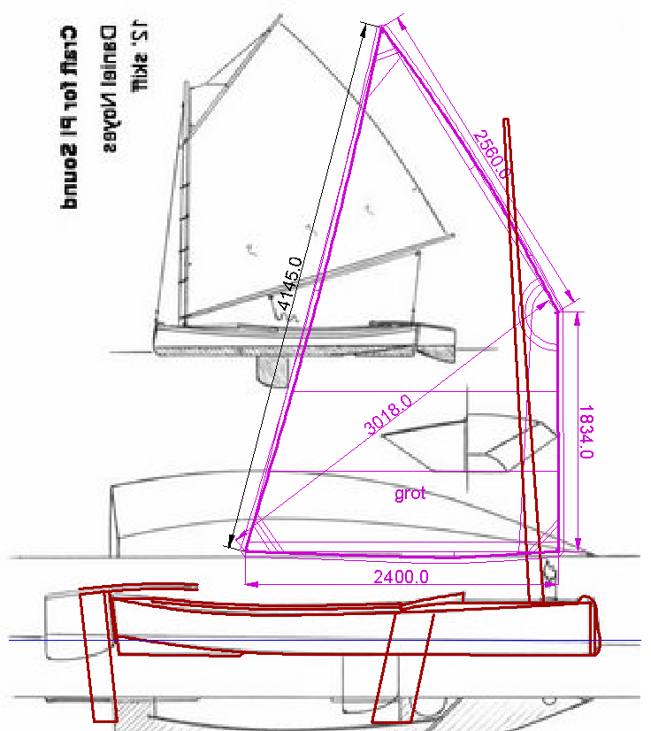

Próbowałem - nie pasują:
Sanbagger_Skiff_BETH_sail.jpg [ 282.54 KiB | Przeglądane 3416 razy ]
Wysokość/długość masztu circa ta sama, co w BETH. Bom w BETH dużo krótszy, rejka pewnie też.
Tyle, że ut jest dużo bardiej obciążony, więc i grubszy ciut powinien być. No chyba żeby go epoksydem i tkaninką potraktować, ale wydaje mi sie że i tak lepiej nowy wystrugać.
Obrotowy mieczyk zawiesił bym na wąsach jak w Omedze. Nic wiele trudniejszego niż szyber.

Przemek, a jak konstrukcja wzmocnień - grodzie, czy cuś? Metoda oczywiście stitch&glue. No to rzucić na wycinanie CNC i gotowe ;)
Zależy od budowy. Ja lubię sklejkę 6mm i przy tej wystarczy jedna gródź, która podpiera pokład i wzmacnia skrzynkę.
Jak by się ktoś upierał nad czwórką, to kilka poprzecznych wzmocnień z listewek. Sama konstrukcja powinna być dość sztywna.
CNC kosztuje. Starałem się tak narysować wykroje, aby jak największa ilość cięć była po liniach prostych. Nie będzie dużo problemu z trasowaniem.

lj78 napisał(a):
Graficznie,wizualnie?
Ja głównie tak oceniam i projektuję właśnie :D

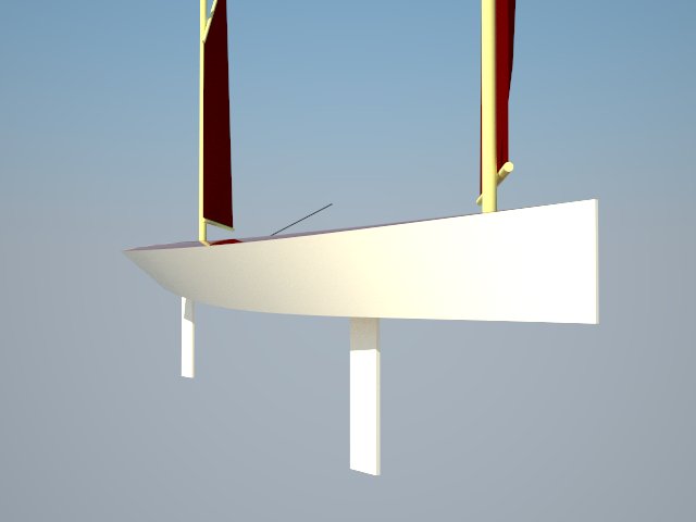

przemek napisał(a):
Mogłeś nie załapać bo na jednym i drugim rysunku są już obczięta :lol: Moja wina.
Teraz pewnie załapiesz :)
Aaaaa! :D
Oczywiście, że warto obcinać wszystko nad linią wodną, co tylko przeszkadza i waży, a nie ma znaczenia użytkowego.
Zważcie że ta linia wodna to jest na postoju!
a jak będzie płynął? (ale nie w ślizgu)
to co z tymi obciętymi...
(i z tą linią wody na dziobie?)
Ach jak ja bym chciał chcieć
się nauczyć Delfszypa ;-)

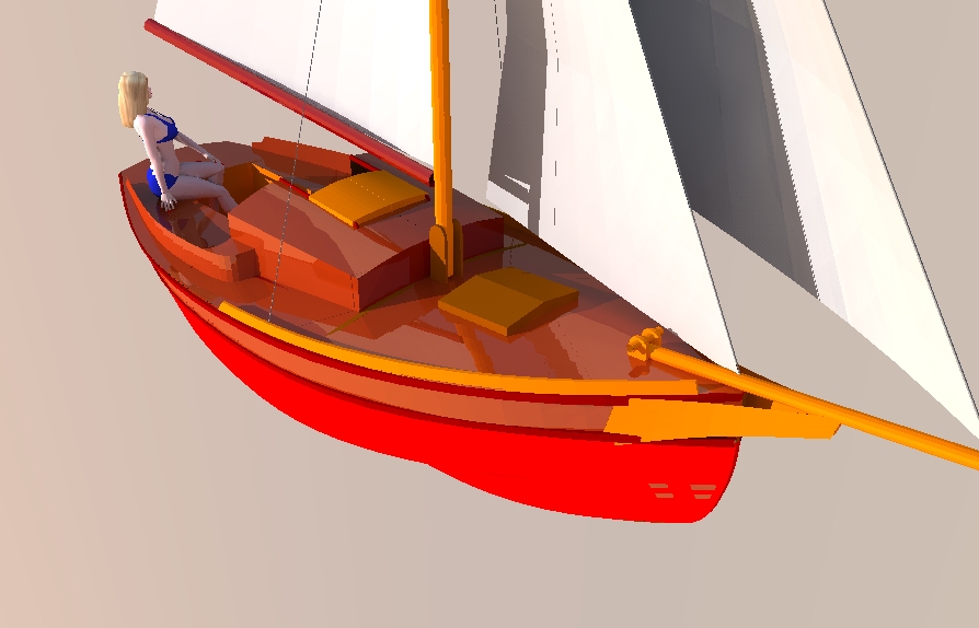

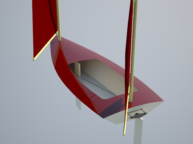

Teraz ja, teraz ja! ;) :DD :-P
CollonelSandersBag 48
długość 4,8m,
szerokość 1,5m,
zanurzenie 0,15/1m,
żagle - Beth compatible,
poszycie kadłuba bez pokładu 4arkusze sklejki
sb48-1a.jpg [ 21.22 KiB | Przeglądane 3372 razy ]
sb48-1a2.jpg [ 14.96 KiB | Przeglądane 3372 razy ]
sb48-1b.jpg [ 16.12 KiB | Przeglądane 3372 razy ]
sb48-1c.jpg [ 22.47 KiB | Przeglądane 3372 razy ]
A co proponujesz??
Już dawno Colin Archer stwierdził że krzywa pól wrężnic powinna upodabniać się do fali. Do dzisiaj, chyba nie projektuje nikt inaczej, a nawet jeśli, to chyba z marnym skutkiem.
Nie jestem aż takim wizjonerem, by twierdzić inaczej. Po prostu chcę żeby moje kadłuby były projektowane w oparciu o dobre sprawdzone, przez wieki wzorce i nie tylko na równej stępce, ale i w przechyle..
Jeżeli możesz coś podpowiedzieć, to bardzo proszę. Z chęcią się czegoś nowego nauczę.
lj78 napisał(a):
Teraz ja, teraz ja!
długość 4,8m,
szerokość 1,5m,
zanurzenie 0,15/1m,
No piękne :D
W jakim to programiku narysowane??
Przemek
PostNapisane: 3 lip 2011, o 18:44
Podziękował : 490
Zarys kadłuba we FreeShip, modelowane w Rhinoceros4Demo, renderowane w Blender+Indigo.
Może i pięknie, tylko bez wdawania się w szczegóły. :)
A w którym zrobiłeś ten śliczny pokład?? I czy można ściągnąć jakąś darmową wersję??
Rhinoceros i Indigo to triale, a Blender jest całkowicie darmowy.
A ten pokład to tylko w rhinocerosie - Gloss finish - ustawiony na 100, bez żadnych zabaw w dodatkowe materiały.
Najprościej to zrobić na Rhinocerosie+Vrayu ale to już trzeba niestety wydać kaskę...
Ale wtedy można się bawić z chrom,alu,carbon,mahoń itd, itp...

lj78 napisał(a):
Pliki z Blendera ładnie się renderuje darmowym programem Kerkythea - jeden i drugi chyba dość up..liwe w użyciu, ale efekty są czasami genialne!
To dlaczego mi sie nie błyszczy, ani nic w nim się w nim nie odbija :evil:

Kiedyś popełniłem coś takiego...(na samym początku zabawy w rysowanie jachtów)
2.jpg [ 380.51 KiB | Przeglądane 3779 razy ]
ŁJ

lj78 napisał(a):
No, bo to dopiero połowa zabawy, tak jak pisałem rhinoceros jest niezłym modelerem/cam'em, teraz potrzebujesz renderera, jednego z tych podanych wcześniej, przeze mnie lub Roberta, no i tam wyrenderować.
Zaczynam sobie radzić :D Z Freshipa, do Sketchupa (tu dodałem laseczki) i dalej do poleconej przez Roberta Kerkythea.
Wszystko zupełnie darmowe.
Przemek
yugt.jpg [ 157.34 KiB | Przeglądane 3644 razy ]
g.jpg [ 140.36 KiB | Przeglądane 3644 razy ]

Pięknie:
żeby tylko One dobrze wyszły także na Kuterro (a i On też)
Mówisz i masz :D
Przemek
fgjg.jpg [ 188.61 KiB | Przeglądane 3537 razy ]

Kolejne, czy można wykonać demo Trytona 600 w żegludze ?
A można :D Zadowolony :lol:
Ps. Wybaczcie, ale nie mogę się oprzeć możliwością jakie daje zwykły darmowy Sketchup.
Przemek
