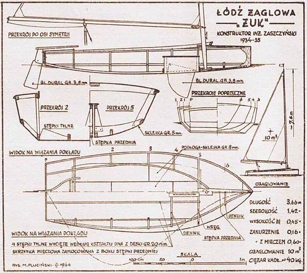

Żuka oglądałem niedawno, czytałem na Port 21. Pomysł godny uwagi,
jednak dzisiaj to chyba nie o taką łódkę chodzi:
zuk-d.jpg [ 80.99 KiB | Przeglądane 7131 razy ]
Chociaż bardzo podoba mi się profil kadłuba! :D

Czy zachował się gdzieś pełne plany Żuka?
Na tym zdjęciu widać podpis rysownika M. Pluciński i rok 64.
Iść tym tropem. Czy może już ktoś drążył ten temat.

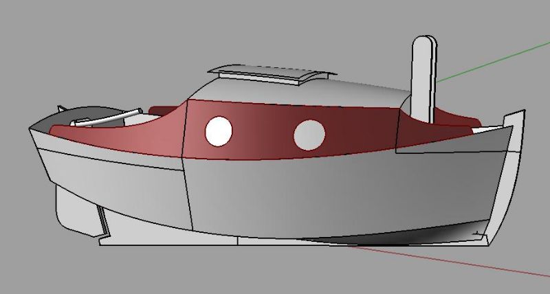

Żuk to raczej kanciaczek, sylwetka dość archaiczna, wymagałby dużych zmian.
Ale wszystko jest dla ludzi, jesli kto chce, to może. P7 bis byłaby lepszym natchnieniem,
tak mi się wydaje, przy człym szacunku dla tej repliki.
Żuk.jpg [ 85.97 KiB | Przeglądane 6945 razy ]

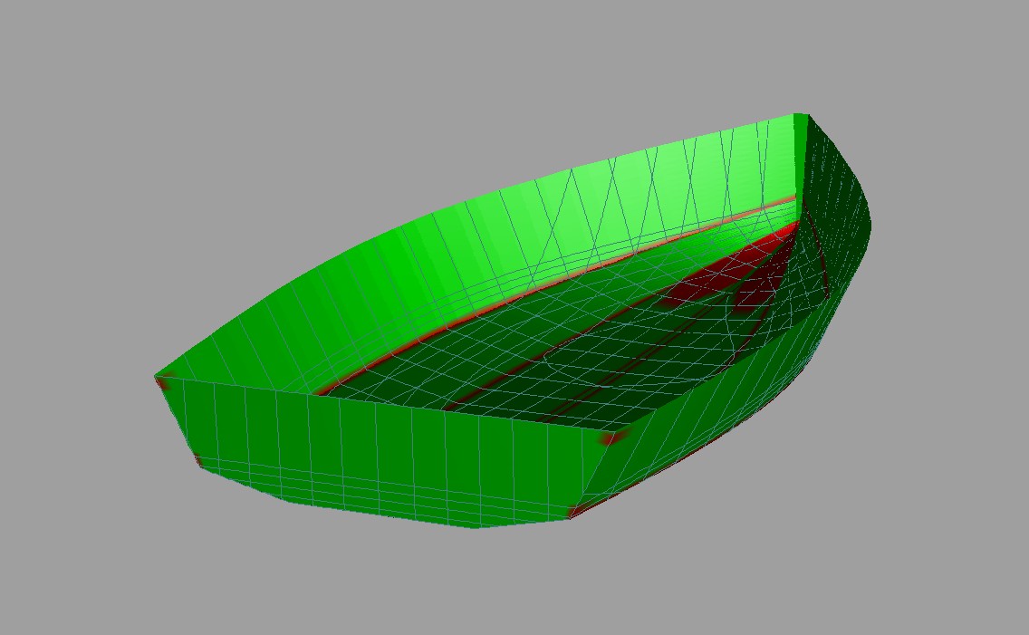

dopieszczenie projektu wg.szkicu z 17.03 br.
Dobry duszek pomaga w 3D :)
thumb.jpg [ 28.1 KiB | Przeglądane 6802 razy ]

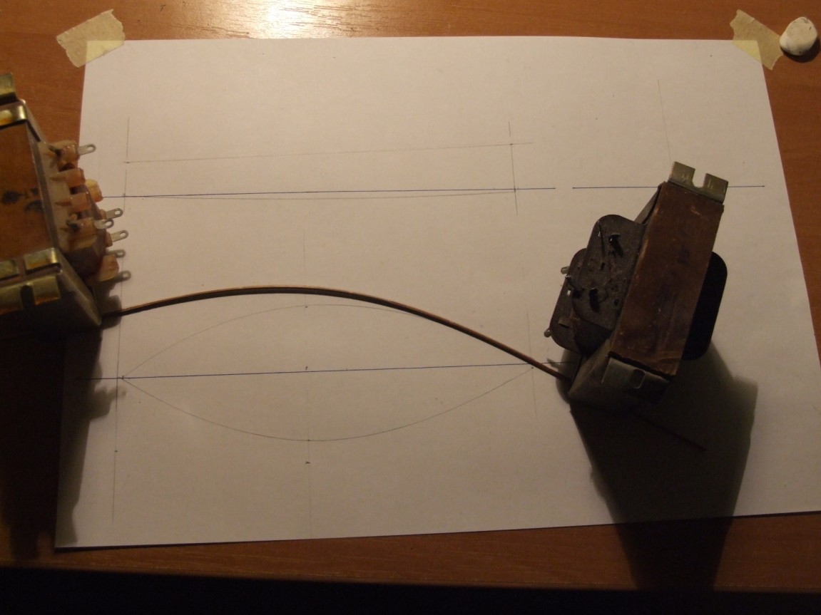

Trzeba stworzyć własne!
Pierwszą linię już ugiąłem... ;)
m13.jpg [ 123.45 KiB | Przeglądane 6715 razy ]
Ale Średniowiecze!!! Żeby łódkę rysować na kartce i to ołówkiem! Normanie Ciemnogród!!! :mrgreen: :mrgreen: ;) ;) ;) ;) ;)
