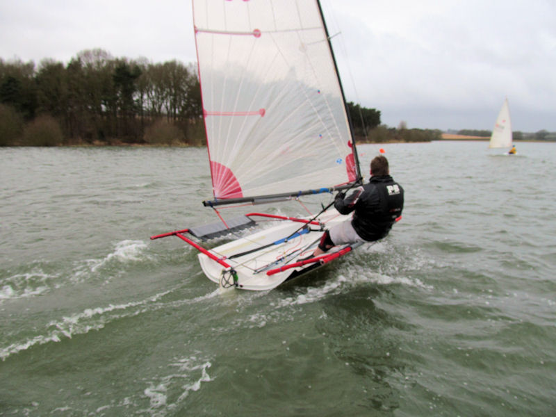

Wszystkim, którzy wierzą, że da się zaprojektować małą, żaglową łódkę, na której spokojnie i bez wysiłku dojadą, jako pierwsi, do mety (przy prawdziwej konkurencji) dedykuję:
http://www.yachtsandyachting.com/photos ... y89188.jpg
I dlatego lubię to forum i takie jak ten, wątki.
Pozdrawiam.
