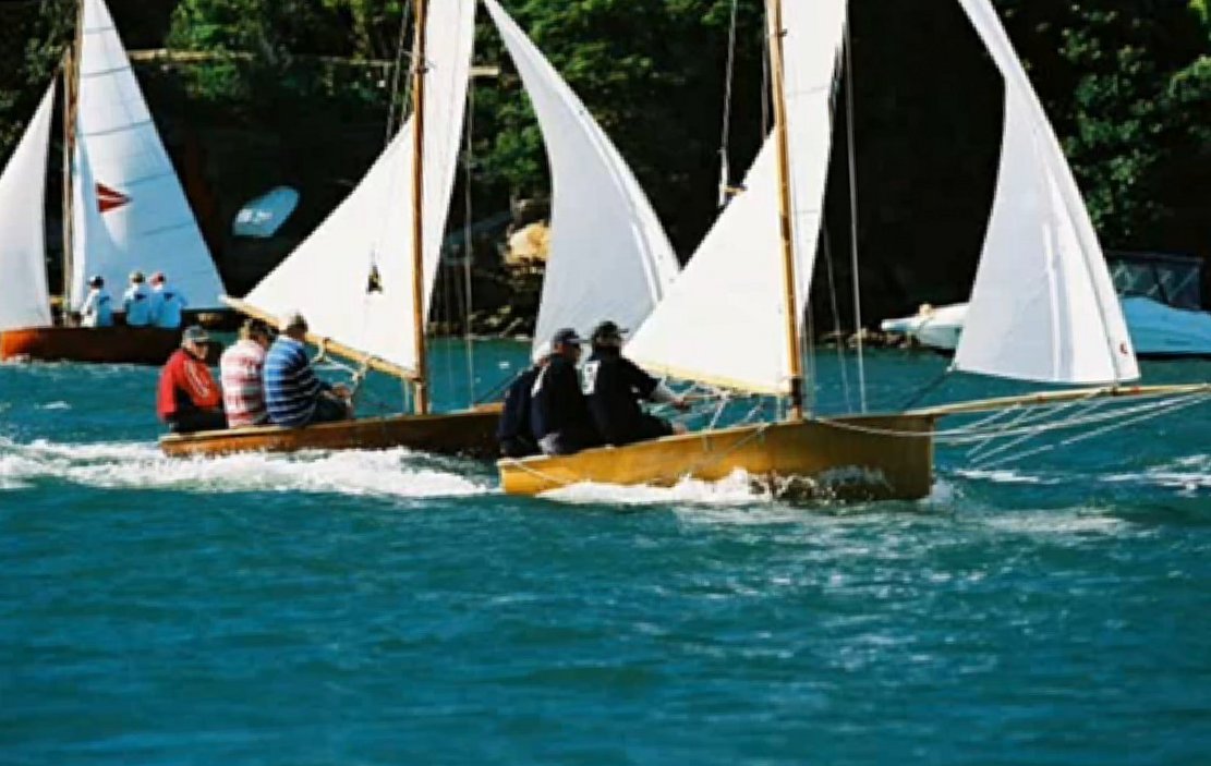

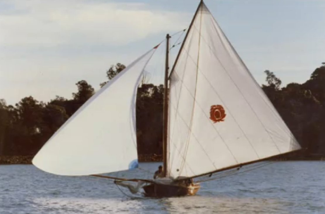

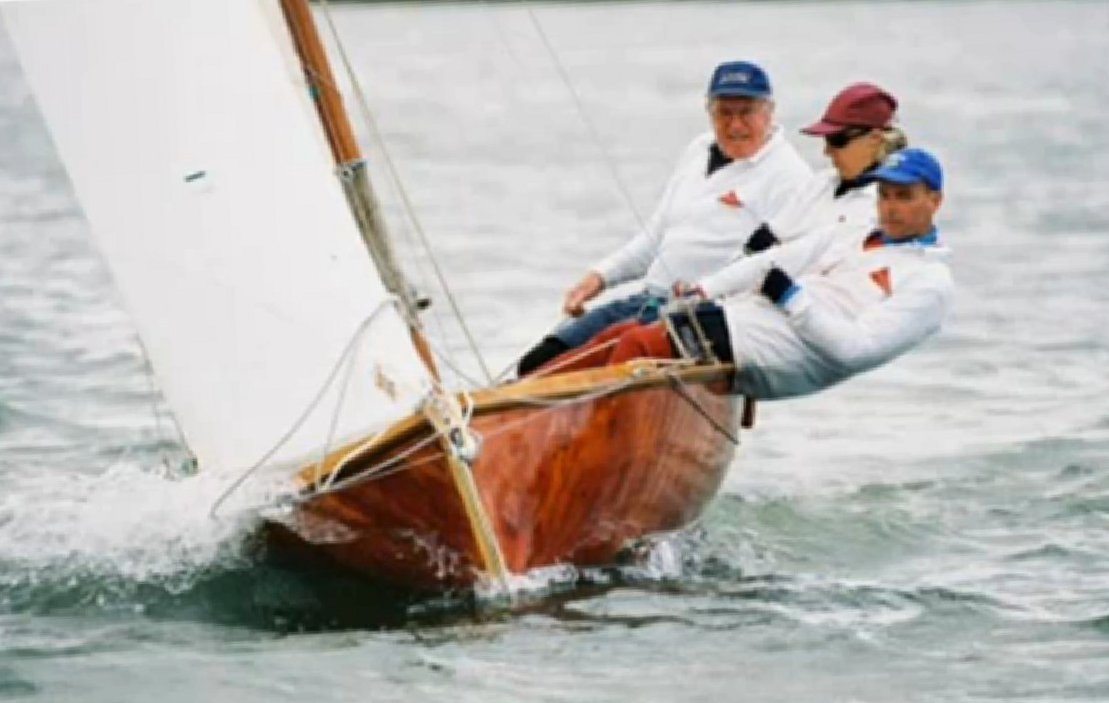

The Class is coordinated by the Australian 13ft Skiff Association under the authority of the NSW 16ft Skiff Association.
Klasa 13ft jest skoordynowana z klasą 16ft. Gdyby podobnie spojrzeć na Open 13,
to, do podobnej roli, śmiało można brać pod uwagę łódki 10-stopowe.
Czy da się pływać na takich maleństwach? Wbrew pozorom - tak!
W Australii dosiadają takiej łupiny we trzech, bo i mają co robić wszyscy:
10ft skiff A.jpg [ 86.3 KiB | Przeglądane 7403 razy ]
10ft skiff B.jpg [ 120.69 KiB | Przeglądane 7403 razy ]
10ft skiff C.jpg [ 71.85 KiB | Przeglądane 7403 razy ]
Fot. Historical 10 Foot skiffs
Nie namawiam do kopiowania takich wyczynów w całości, ale po części... :roll:
Łódkę 3-metrową łątwiej jest zrobić niż większą o 3 stopy. I szybciej.
Błędy taniej wynoszą, doświadczenia przybywa. Przednia zabawa dla dużych i małych.

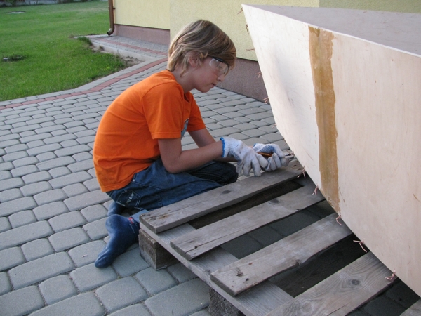

Np. prawidłowe wykonanie przekładek w warunkach amatorskich, a o takich tu głównie rozmawiamy, jest raczej trudne, dosyć drogie, a efekty niekoniecznie zadowalające.
Ze sklejki (z sukcesem!!!) może budować każdy, jak np. ten małoletni syn naszej forumowej koleżanki:
Maciek01.jpg [ 221.45 KiB | Przeglądane 7186 razy ]
