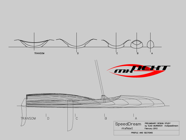

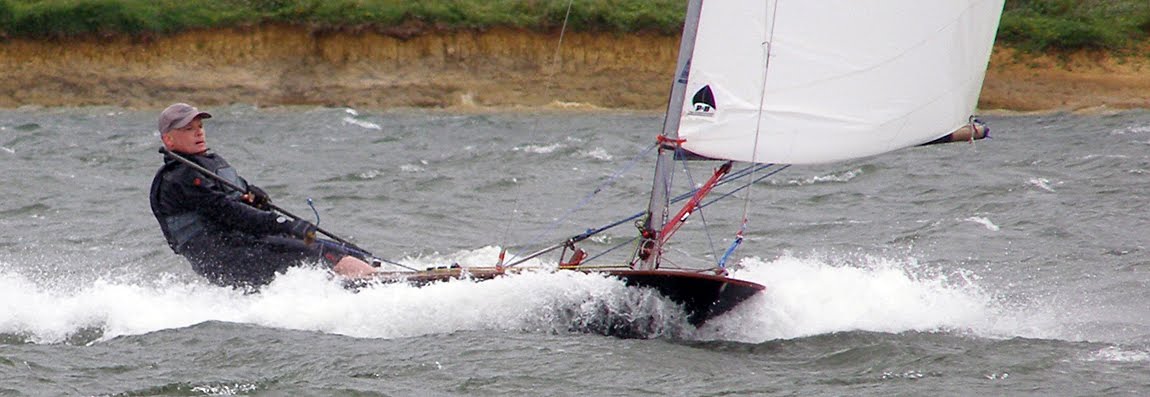

Nie wdając się w szczegóły, ale ...
Michael Storer pracuje nad własną łódką regatową długości 12 stóp. Będzie to prawdopodobnie tani (kadłub budowany amatorsko ze sklejki) monotyp o niezłych parametrach ...
Balls laser enlarged sail by Storer Boat Plans, on Flickr
... który jest przez obserwatorów przeciwstawiany np. takim kształtom, jak np. Shaw4:
Wiadomo przecież, że w praktyce, wyrafinowana konstrukcja Shaw4 (dolne zdjęcia) powinna bez trudu wygrywać z prymitywną i tanią łódką sklejkową... Dlatego myśli o klasie monotypowej, lub ograniczonej, oprócz wymiarów, do typu materiału i niektórych innych parametrów ...
Moth na hydroskrzydłach potrzebuje specyficznych warunków wiatrowych, ale Shaw4 już chyba nie.
