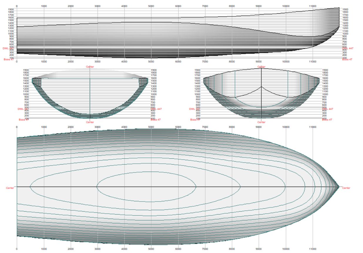

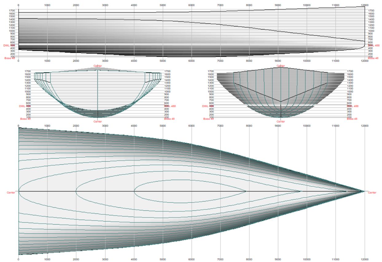

PostNapisane: 21 wrz 2023, o 12:51
Posty: 1215
Podziękował : 67
Otrzymał podziękowań: 727
kuban99 napisał(a):
Te Class 40 wyglądają pustakowato, a to już poważne jachty i poważni żeglarze na nich się ścigają z wiatrem i pod wiatr.
Było już w tym wątku: odsyłacz do całego artykułu z przeglądem najnowszych konstrukcji klasy 40.

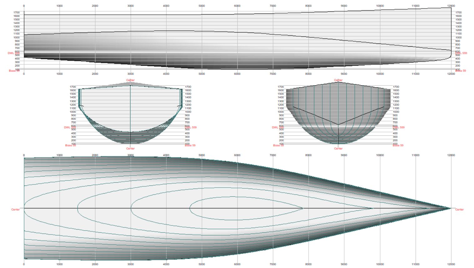

Aż spróbowałem porównać trzy znane koncepcje kadłubów tej klasy:
skinny40.jpg [ 137.33 KiB | Przeglądane 5238 razy ]
cone40.jpg [ 130.24 KiB | Przeglądane 5238 razy ]
scow40.jpg [ 140.29 KiB | Przeglądane 5238 razy ]
i faktycznie, przynajmniej z obliczeń wychodzi, że w idealnych warunkach pustak będzie najszybszy. Szerokie żelazko na drugim miejscu, wąska żyleta na trzecim.
Wpływ fal i brak trymera na kilu żelazka (bo musi mieć dwie płetwy sterowe) pewnie nieco wyrówna stawkę, ale tak czy inaczej wygląda, że naprawdę opłaca się poświęcić ten metr długości linii wodnej żeby poszerzyć dziób.
Przy okazji: nie widać tego, ale pustak na rysunku jest "nadkwadratowy" - część dziobowa jest wbrew pozorom szersza od rufowej i w przechyle część podwodna obrócona jest w dobrą stronę o maksymalnie 2 stopnie.

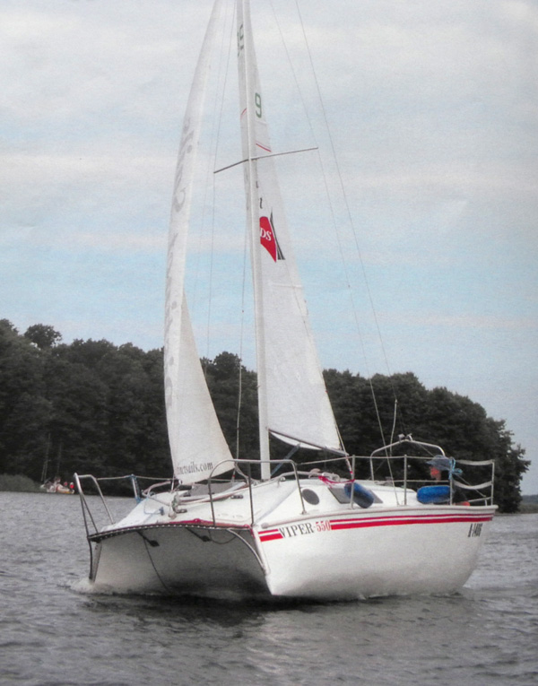

Natomiast poszerzanie dziobu w "nadkwadrat" (piękna nazwa - kradnę)
prowadzi w prostej linii do kształtu podobnego do wspominanego przeze mnie "Vipera" Wojtka Wierzbowskiego,którą to łódkę od lat stawiam jako wzorzec z przyszłości.
Viper 550 żagle.JPG [ 127.36 KiB | Przeglądane 5041 razy ]

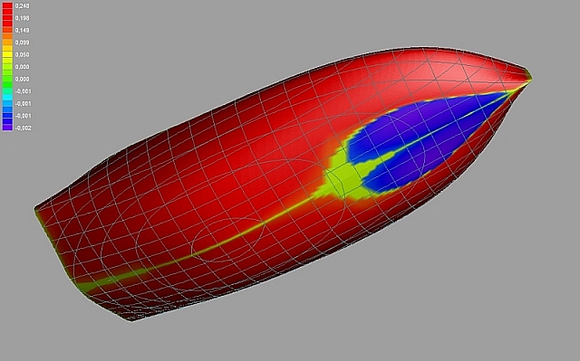

Natomiast same kształty kadłuba "Scow-40" przypomniały mi rysunki mojego Punt-911 z lat bardzo ubiegłych (2004).
P-911 gausa dno.jpg [ 120.12 KiB | Przeglądane 5041 razy ]
gdzie nawet programy odmawiały liczenia kadłuba uważając go za zbyt ekstremalny.
