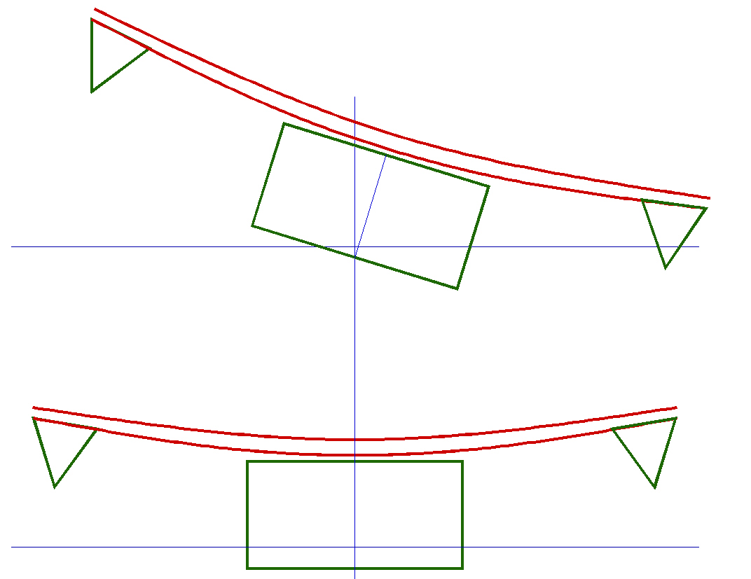

W tym roku dwie łódki salmo, a ja w przyszłym, więc w przyszłym mamy szansę się spotkać.
Muszę dorobić dwa pływaki, chociaż są tacy, którzy mnie namawiają raczej na balast w mieczu (bulb) ja jednak wolę pływaki lekko uniesione nad wodę - jak miał Paul Ricard ;)
EDIT: Idea tych pływaków była już omawiana. Szkic pokazuje o co biega w idei safety amas:
Beth_outrigeers_sketch02.jpg [ 187.67 KiB | Przeglądane 3236 razy ]

Ciekaw jestem jak wypadną próby bez pływaków na morzu. Balast fajna rzecz, ale czytałem wszystkie za i przeciw i popieram że niekoniecznie :) Spotykamy się nad Jamnem w pierwszy weekend Lipca?
Też jestem ciekaw. Fala i wiatr na morzu, a pojedyncze kopnięcia na gładkiej wodzie małego jeziora, to zupełnie różne sprawy. :D
Myślę, że się rozumiemy - np. weźmy pod uwagę skrajną sytuację: nawet po całkowitym zalaniu wszystkich komór, taki zaimprowizowany drewniano-sklejkowy wielokadłubowiec zachowa pływalność, jak wiązka chrustu, a ołowiany balast pływać nie umie.
Nadal obstaję przy bocznych , lekko dociążonych pływakach bocznych o wyporności 3-4 razy przekraczających ich wagę. Moje przy jednostkowej wadze ok. 19 kg mają całkowitą wyporność w granicach po 64 kg. Na lekko sfalowanym jeziorze i przy słabym wietrze ich waga zmniejsza prędkość ale przy większej fali i wietrze , a takie warunki są bardzo przwdopodobne w twoim planowanym rejsie morskim , stabilizują łódź w przechyłach . Nie mogą być jednak mocowane tradycyjnie jak dla trimaranów - lekko uniesione nad wodę . Swoje tak projektowałem by po zamocowaniu do kajaka pływały. Czy takie mocowanie pływaków przy sfalowanej powierzchni akwenu zmniejsza bardziej prędkość niż tradycyjne jest mocno dyskusyjne . Moim zdaniem lekkie , uniesione nad wodę pływaki , przez brak masy (bezwładności) szybko reagują ruchem w pionie na napór wiatru a przede wszystkim na falę . Może to prowadzić do zniszczenia wysięgników i w efekcie wywrócenia łodzi. Dociążony , balastowy miecz to chyba najgorsze rozwiązanie dla twojej Beth .
Pozdrawiam.Włodek
Myślę, że było to już wałkowane wystarczająco wiele razy - w Twoim wątku, jak i w tym. Pływaki obciążone są o wiele gorsze niż lekkie. Bezwładność ciężkiego układu, na fali pogorszy tylko swoje działanie, a obciążenia wysięgników będą dużo większe niż przy pływakach lekkich, które (wstępnie uniesione) działać będą dopiero po osiągnięciu przez łódź przechyłu rzędu 15-20 stopni chroniąc ją przed ostateczną wywrotką, a w wypadku wywrotki, po postawieniu dadzą dodatkową stateczność postawionej łodzi z zalanym kokpitem. Nieobciążony pływak z cienkiej sklejki grubości 4 mm może ważyć około 10 kg, czyli oba tyle, co jeden Twój plus dwa lekkie, ale mocne dźwigarki poprzeczne o klejonej konstrukcji drewnianej pewnie też w sumie z 10 kg, czyli razem około 30 kg więcej niż łódka wazy bez nich. Wieloletnia praktyka wielu kajakarzy i kanoeistów świadczy o tym, że to działa bez zarzutu na większych wodach - dla przykładu najnowszy filmik z Solway Dory:
Tu chyba się zgodzimy :D
EDIT: Dodatkowa sprawa - umieszczenie obu pływaków jednocześnie na linii wodnej spowodowałoby bardzo poważne zwiększenie początkowej stateczności poprzecznej, czyli drastyczne obciążenia dla masztu, który był liczony na łódkę miękką, a nie twardą. I tak obciążenia masztu będą pewnie sporo większe niż przewidywał projektant (i dlatego zgłaszał swoje wątpliwości co do użycia pływaków w ogóle) ale jednak mniejsze niż na sztywnym trimaranie. Pamiętać trzeba, że grotmaszt BETH, jest z założenia nieowantowany.
