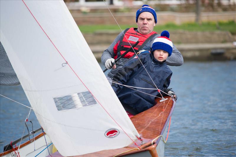

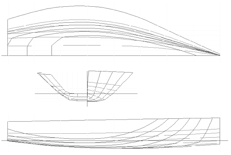

Właśnie przyglądam się Merlinowi - łódce stworzonej do regat na rzece:
Merlin.jpg [ 130.55 KiB | Przeglądane 6166 razy ]
Smukłość 3,16 czyli o 9% mniej niż Omega.
The original Merlin design, by Jack Holt. Note how the turn of the bilge runs upwards at each end, producing bow sections that are very straight towards the bottom, and waterlines that are hollow at the bow. Amidships, the bilge turns into topsides with tumble-home and the section is rounded to give a low wetted surface when heeled.
Oryginalne projektowanie Merlin, przez Jacka Zagajnik. Zauważ jak zwrot dna biegnie w górę w każdym końcu, produkując sekcje ukłonu, które są bardzo prosto do dna i linii wodnych, które są puste w ukłonie. W śródokręciu, dno zamienia się w topsides z upaść - dom i sekcja są zaokrąglone, by dać niską powierzchnię wetted kiedy przechyloną.
Łodka do regat bez zasysaczy pianotwórczych i całej reszty??
A fee :lol:

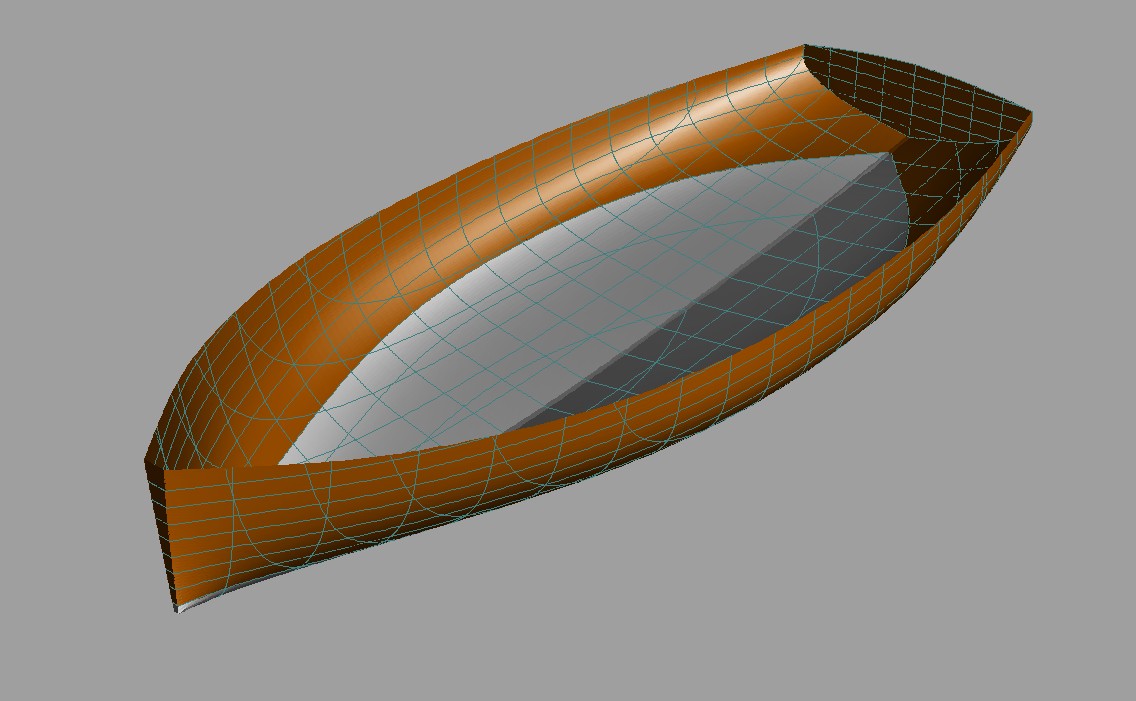

Ale jaka wąska?? 125 cm - to mniej niż u OK-eja!
Najprostszym zasysaczem jest skrzynka mieczowa. :D

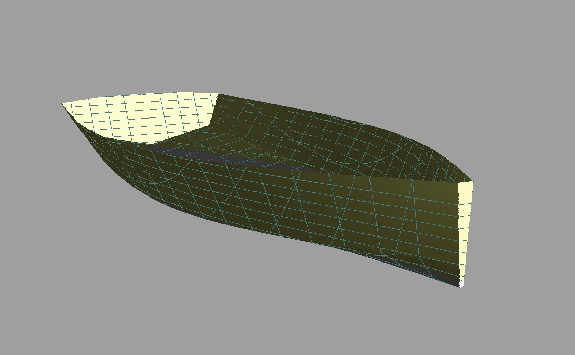

Na Kecie przesunięta do przodu, więc naciąga > niż na Slupie.
Niemniej...
zmierzając do finału dochodzę do przekonania o uproszczeniu konstrukcji.
Na tyle ile się da. I w ten sposób powstaje New model 13 tj. sharpie... :roll:
New model 13.jpg [ 78.79 KiB | Przeglądane 6079 razy ]
Niemożliwe staje się możliwe.

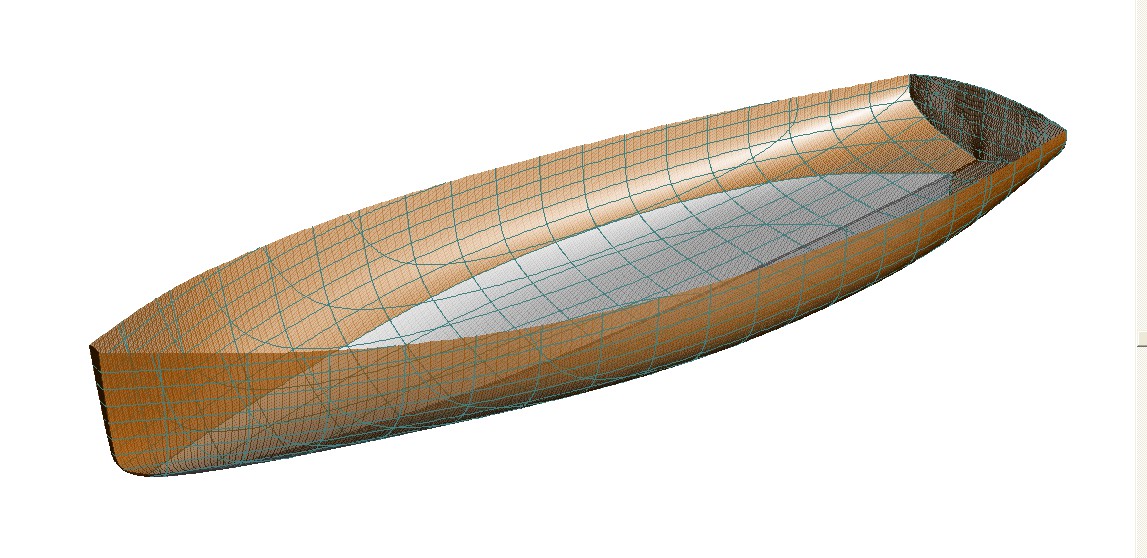

lj78 napisał(a):
mjs, wklepiesz ten kadłub we FS'a?
- Brak danych.
Wąski kadłub i mniej żagla
czy
szeroki kadłub i więcej żagla?
Ewolucja postawiła na to drugie.
I gdyby Merlina poszerzyć do szerokości współczesnych, to wyglądałby...
Merlin 2.jpg [ 106.2 KiB | Przeglądane 6005 razy ]
...jak nowozelandzki Footer.

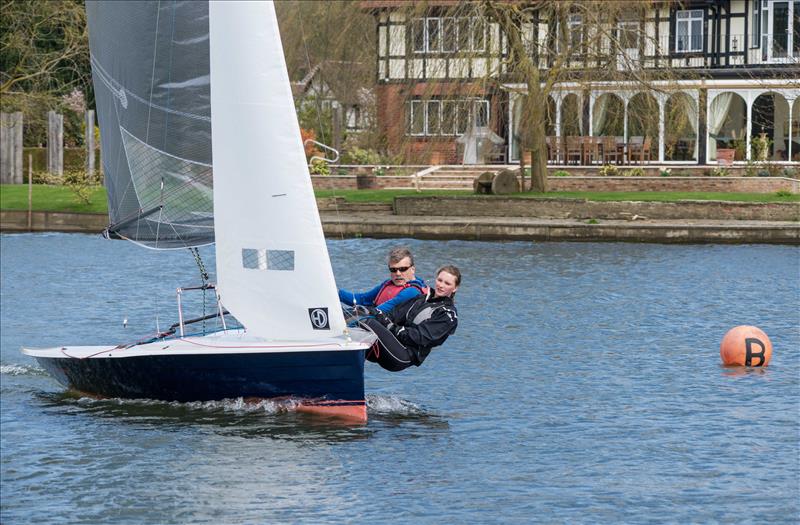

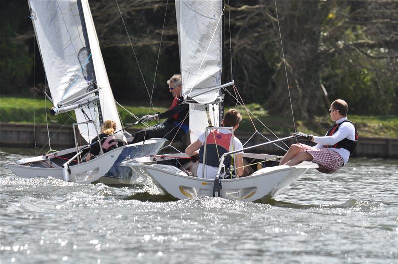

I to jest chyba to!
Merlin Rocket 2013.jpg [ 85.99 KiB | Przeglądane 5884 razy ]
Merlin rocket yandy90751.jpg [ 79.29 KiB | Przeglądane 5884 razy ]
merlin rocket yandy90748.jpg [ 51.21 KiB | Przeglądane 5884 razy ]
Siadac i robić bo to przecież (pomimo pozorów) slkejkowiec.

PostNapisane: 8 maja 2013, o 19:40
Posty: 14018
Podziękował : 10568
Jak to; to nie możliwe ;)
kto mądry robi z laminatu takie płaskokreślne kształty? :lol:
