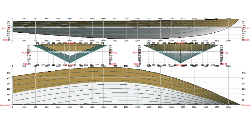

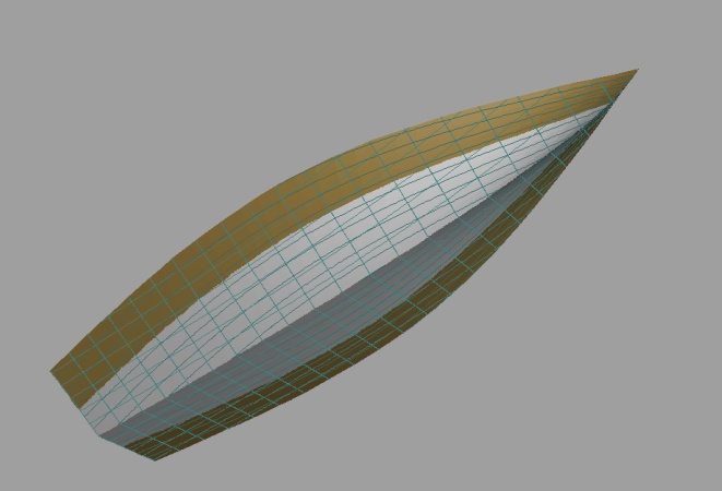

PostNapisane: 10 maja 2013, o 21:02
Posty: 14018
Podziękował : 10568
Prosze Pana! Kolejka tu jest i prosze sie ustawic.
Chyba, ze ma Pan jakies papiery?*
* Chytry plan....
No To_masz_ku chytrusku:
Pan Fereship powiedział (w trzy minuty) tak:
Trzynastka open_Linesplan.jpg [ 108.06 KiB | Przeglądane 7292 razy ]
Trzynastka open.jpg [ 46.2 KiB | Przeglądane 7292 razy ]
Nie umiem wstawić miecza i steru. :oops:
Jakkolwiek wolałbym "Otwartą Piętnastkę" ale zanim będzie to... ;)

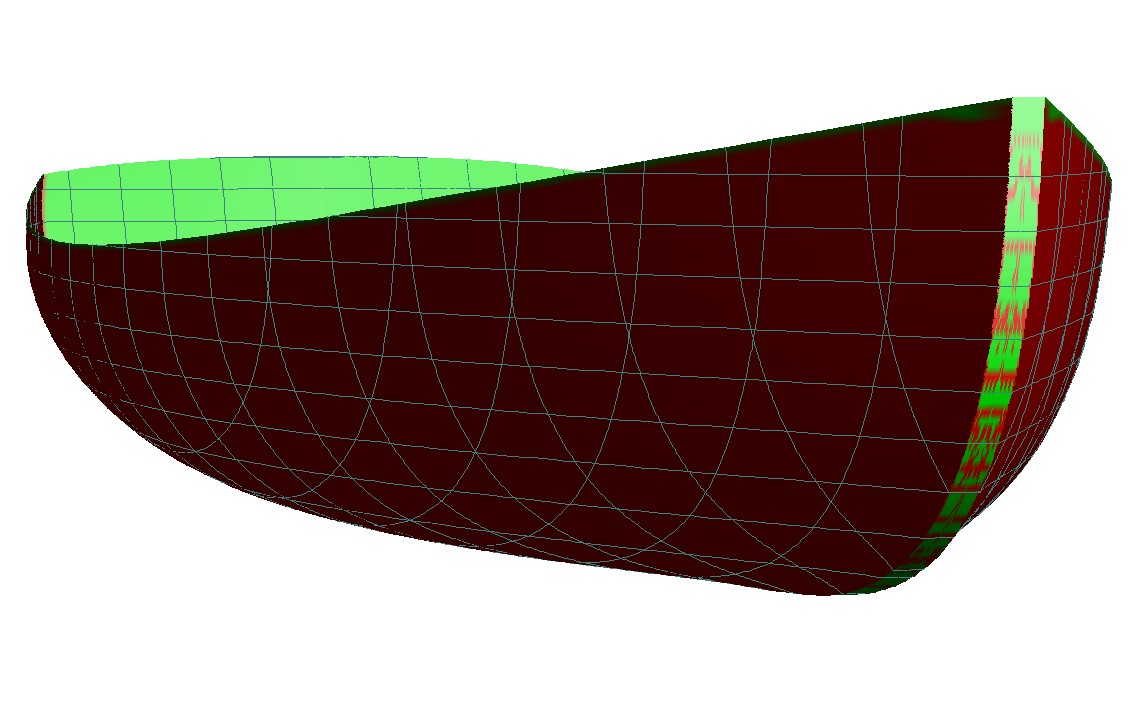

PostNapisane: 10 maja 2013, o 21:45
Posty: 14018
Podziękował : 10568
Pan Freszip dziękuje ;)
ale dla niego to betka;
Otwórz/
Wstaw wymiary/
i maszzzz :rotfl:
...aaa i jeszcze zamknij pawęż,
aby sie woda nie wlała. :)
PostNapisane: 10 maja 2013, o 22:03
Posty: 9324
Otrzymał podziękowań: 2225
Jeśli o miecz się rozchodzi, to łatwizna jest.
Na łosi dna wstawiasz punkty graniczne (Creative newcontrolpoints...) skrzynki
iiiii...
zaznaczasz odcinek na zółto (pomiędzy nimi ma się rozumieć)
dalej
poprzez kolejne (wstawione) punkty rozszerzasz szparę skrzyni
dalej
uaktywniasz obwód otworu skrzynki (w sensie na żółto)
jjiii
klikasz na Creative new controlfaces...
pojawia się
tabelka Extrusion vector
wpis wartości trzeba zrobić do
Vertical direction (w sensie H)
no i OK
I wyrasta skrzynka mieczowa jak marzenie, kurcze na grilu. :rotfl:
Ale jak miecz zrobić, na ten przykład, w sensie dosłownym? :roll:
W zasadzie tak samo, ale ze znakiem ujemnym czyli w drugą stronę.
W partnerstwo...
I jeszcze dodam, że można zapodać luz w skrzynce mieczowej,
żeby nie tarło za bardzo. Kurcze na grilu! Muszę to sprawdzić...
Czy działa? :lol:
