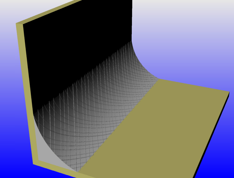

Robert, nie musi być to tkanina rowingowa, może być to zwykła tkanina, tylko odpowiednio ułożona. Pod kątem 45° tak jak na obrazku, wtedy wykorzystane są wszystkie włókna tkaniny do przenoszenia obciążeń.
tkanina.jpg [ 90.74 KiB | Przeglądane 3564 razy ]
Sa, jak wiadomo, rozne szkoly - kazda moze okazac sie dobra, pod warunkiem, ze sie ich nie myli...
Kat 45° jest dobry na zgieciach zawsze, ale zewnetrznie i niekonstrukcyjnie.
W przypadku "spoin pachwinowych ", wedlug szkoly ktora akurat wyznaje, najlepszym jest tkanina "biaxiale" ( dwuosiowa ? ), wychodzac z zalozenia, ze wlokna biegnace horyzontalnie nie wzmacniaja nic a nic.... Sluza wylacznie do trzymania sie kupy calosci.
Logicznie wlokna pod katem 45° wzmacniaja o polowe....I o polowe ciezej, wiec i drozej.
Oczywiście tkanina biaxialna jest lepsza od zwykłej tkaniny, ale gdy mamy już zwykłą tkaninę to lepiej ją położyć pod kątem, niż "na równo". Gdy położymy zwykłą tkaninę "na równo" to tylko połowa włókien wzmacnia spoinę, reszta włókien ułożonych równolegle do łączenia, po prostu sobie jest i tylko zwiększa ciężar. Piszę tu tylko o układaniu zwykłej tkaniny na połączeniach.
Połączenia "pachwinowe" sa dosc specyficzne - w zasadzie maja wziasc na siebie prawie wszystkie naprezenia i sily rozkladane kiedys na caly skomplikowany szkielet drzewienny.
Wiec trudno robic tu oszczedosci.

Dno będzie się uginać - .
Widzisz gdzies pekniecia, odstawanie "spoiny pachwinowej" ( co za nazwa! ) od sklejki i w ogole cos konkretnego????
Pęknięcia spoiny są bodajże na 2 lub 3 spoinach w miejscu styku "knees" z dnem i na jednej chyba (tej najgorszej - pokazanej na fotkach) widoczne również na wzdłużniku
A!
Wreszcie....Stonuj krawedzie "odstajace", wlej w szczeliny czysta zywice i walnij szklo obficie....Wiesz, ze po przetarciu i odtluszczeniu skrupulatnym....
Stacisz na tym kilka( 2? ) kilo i kilka zlotych.... Nie za takie byki i niedoskonalosci placilem drozej! ;)
A dno i tak bedzie sie gielo....najgorsze sa karby wiec i brak lagodnosci i harmonii w "spoinach pachwinowych" ( paskudna nazwa ! )

boSmann napisał(a):
Może to być wina użytego utwardzacza.
Z1 daje laminat mocny lecz sztywny i kruchy.
W takim miejscu ja bym raczej zastosował PACa. On daje naprawdę bardzo elastyczne spoiny i jednocześnie wytrzymałe.
Łukasz lj78 zaproponował mi poratowanie PAC-em (thx again!) więc po weekendzie będzie pewnie już po naprawie. :D

To samo miejsce, pokazane wcześniej przed całkowitym oczyszczeniem - dziś zostało oczyszczone i zaklejone epidianem E5 z utwardzaczem PAC (dzięki Łukaszu!!!) i cieniutką, niewidoczną warstwą tkaniny szklanej.
Co ciekawe, dzięki tym zdjęciom zauważyłem dwa drobne bąbelki powietrza pod tkaniną szklaną i już usunąłem je za pomocą patyka do szaszłyków - pod pędzlem tkanina wstaje i tworzą się nowe bąbelki, więc trzeba z tym uważać!
O ile dodałem właściwą ilość utwardzacza :shock: , to za 24 godziny będę mógł zmatowić i polakierować wnętrze kokpitu :DD
PostNapisane: 18 cze 2011, o 17:00
Podziękował : 491
A ja byłem cały czas przekonany, że chcesz nałożyć tam spoinę pachwinową :) a tu tylko tkanina:)
Jeżeli jeszcze nie "stanęło", a masz trochę tkaniny poliestrowej, dotnij kawałki wielkości trochę większej niż tkaniny szklanej, i nałóż na wierzch, doklep, a jak "stanie" to zerwij, oszczędzisz sobie szlifowania.
W patyki do szaszłyków też się zaopatrzyłem i stosuję do wciskania w dziury po wkrętach :)
