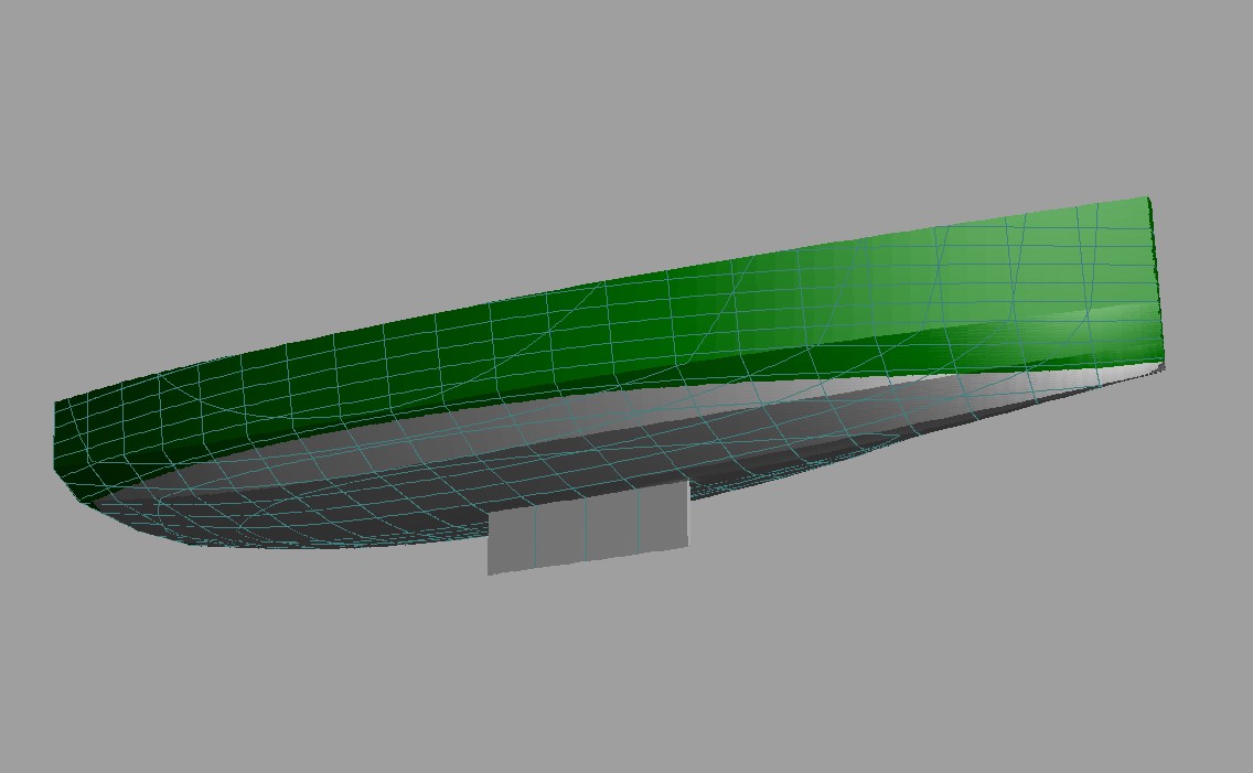

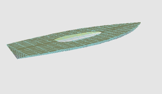

Działa! Skrzynka jak malowana:
skrzynka.jpg [ 75.35 KiB | Przeglądane 6653 razy ]
:mrgreen:
ps. no, dobre pół godziny trzeba przeznaczyć na taką konstrukcję

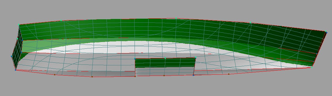

PostNapisane: 10 maja 2013, o 23:33
Posty: 9324
Otrzymał podziękowań: 2225
Ja po kawie Anatol i wysunąłem miecz obrotowy jak szybrowy, w partnerstwo na grilu... :lol:
Ale jest! (trzeba pamiętać o znaku "-")
miecz.jpg [ 73.79 KiB | Przeglądane 6599 razy ]
ps. Pan miecz zabiera ze sobą "zanurzenie" i korekta jest potrzebna.
Herbata mi się parzy, więc uśmiech mam na twarzy.
Sturlała się po sznurku, mokro jest na biurku
:lol:
Opcja miecz i kil działa, ale inaczej... tzn. jak się jej zapoda jakieś dane, co do kształtu
i nadusi Send, to to rysuje piękny kil czy ruder, ale nie tam, gdzie trzeba...

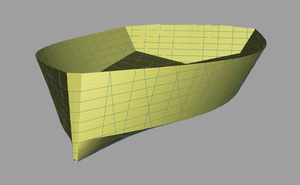

Na początek proponujemy skośnodenkę (dla Ambitnych):
New model 13.jpg [ 97.97 KiB | Przeglądane 6431 razy ]
Prosta, łatwa, szybka (do zrobienia). Nawet w laminacie...
Marzenie projektanta.
Dla budowniczego-amatora, gięcie sklejki w części dziobowej, będzie zmorą.
New model 13.jpg [ 28.57 KiB | Przeglądane 6425 razy ]
By zrobić takie ugięcie, trzeba zrobić całą łódkę klasycznie na wzdłużnikach.
Tu szycie i klejenie nie przejdzie...
To tylko dwie listwy (plus stępka) i drugie dwie u góry.
Przyjemna robótka.

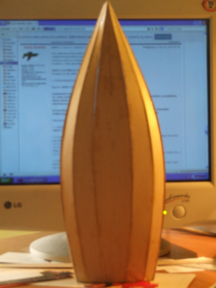

Spróbowałem i ja tej metody, a dokładniej jej odmiany "para" czyli bez szycia,
a przytrzymywania płatów sklejki taśmą klejącą. Całość ułożona na tekturowych szablonach w liczbie szt. 10. Klejem była żywica Epidian 53 + utwardzacz TFF (10 : 4)
o szybkim działaniu (ok. pół godziny). Efekt przeszedł moje oczekiwania...
R E W E L A C J A :rotfl:
Model w skali 1 : 10, sklejka 0,6 mm (15 zł.), po sklejeniu trzyma jak monolit!
model kadłuba.jpg [ 141.07 KiB | Przeglądane 7225 razy ]
Gdyby go porównać do skorupy laminatowej p/s, to bije ją na głowę.
Sztywność fenomenalna,
trzymanie kształtu 3D obłędne.
Tylko od sposobu cięcia planek zależy jej precyzja.
Plotter CNC załatwia sprawę genialnie, ale gdy nie ma do niego dostępu,
to sposób formowania obrysów na wręgach z płyty pilśniowej (tania)
ręcznie też załatwia sprawę. Choć trwa to nieco dłużej...
Podpinam się pod Kolegów zszywaczy i polecam tę technologię ponad wszystko.
Jeśli model można skleić w kilka wieczorów, to kadłub łódki 4m w tydzień spoko!
A taki stan rzeczy pokazuje, że budowa floty Open 13 staje się realna nadwyraz.
