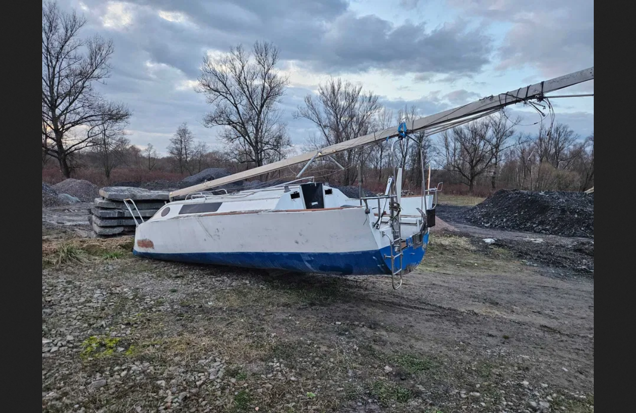

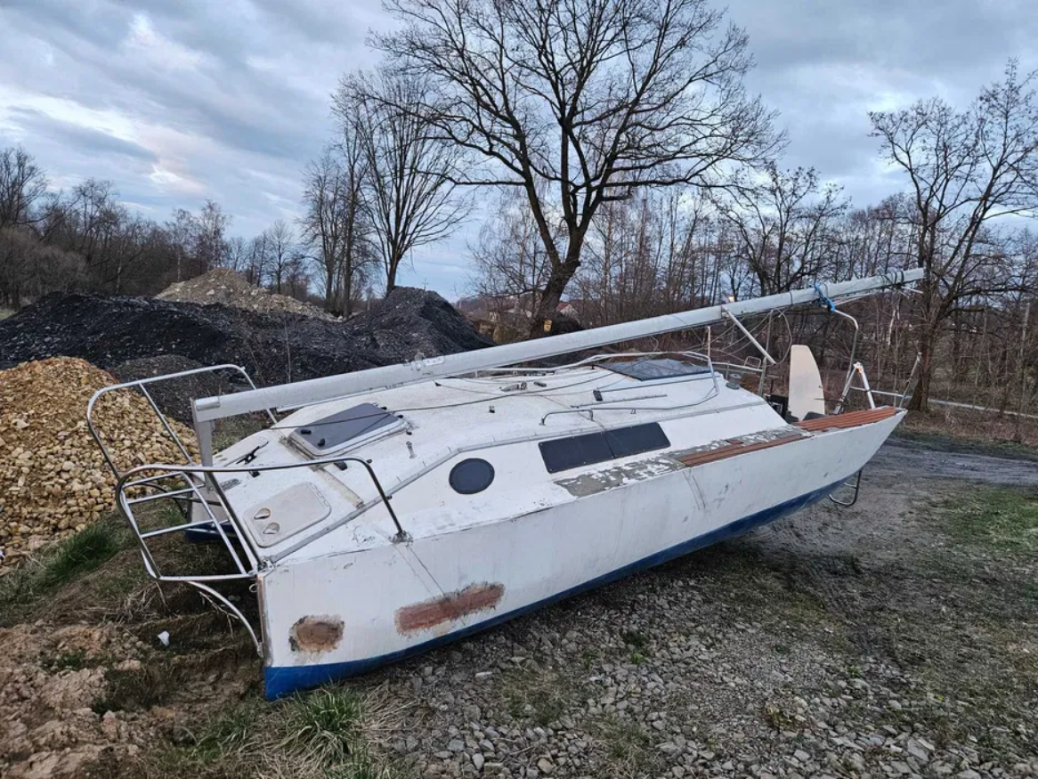

Rarytas "biały kruk"
Dwudzioby Viper
konstrukcji nie żyjącego już niestety wizjonera konstruktora (między innymi łódek "okrągłych)
Witolda Wierzbowskiego do uratowania,
jeśli masz tylko gdzie go postawić:
Cena w zasadzie mniejsza niż wartość samego osprzętu.

Sam bym kupił, ale dopiero za jakieś 3-4 miesiące jak koszta budowy domu jakoś ustabilizuję.

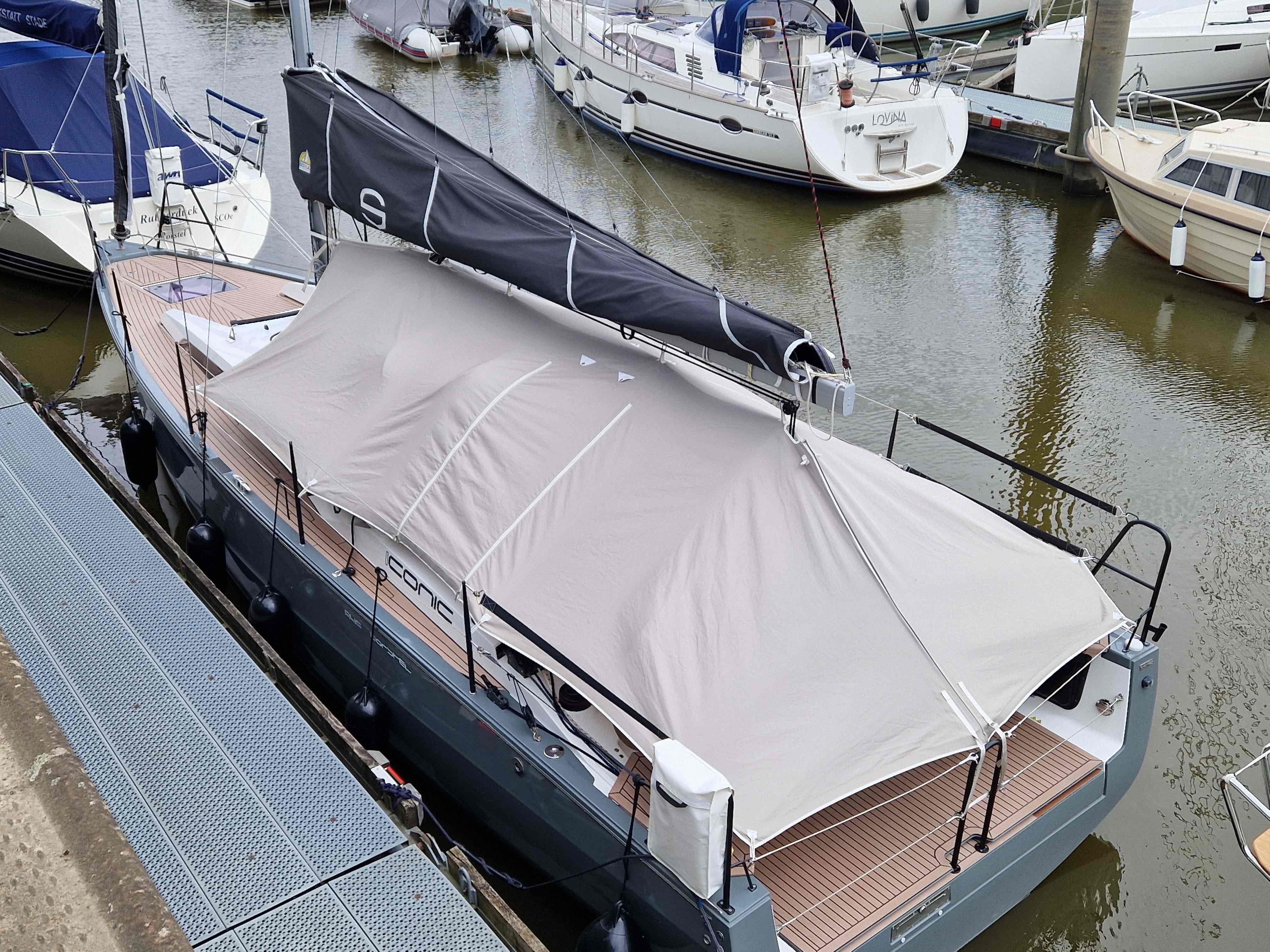

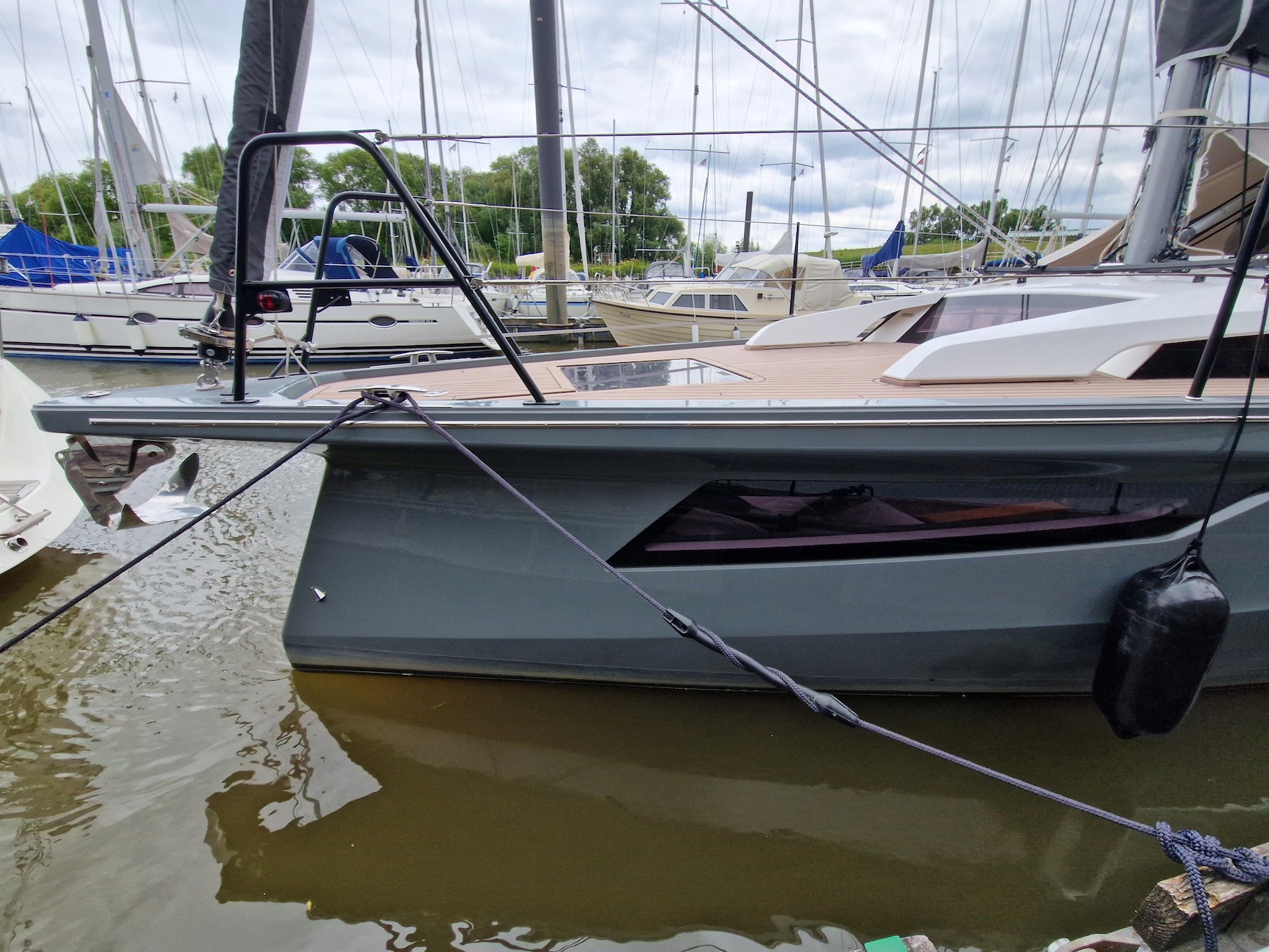

Zacytuję jeszcze raz:
No to moze " dla poddierzania rozgawora " nowy X
https://www.sail-world.com/news/275505/ ... GLwiK2H3_L
W mojej okolicy, marina Neuenschleuse Yachthafen nad Elbą, zobaczyłem dzisiaj taki oto nowy jacht:
20240613_140753 copy.jpg [ 704.53 KiB | Przeglądane 6128 razy ]
20240613_140456copy.jpg [ 824.57 KiB | Przeglądane 6128 razy ]
