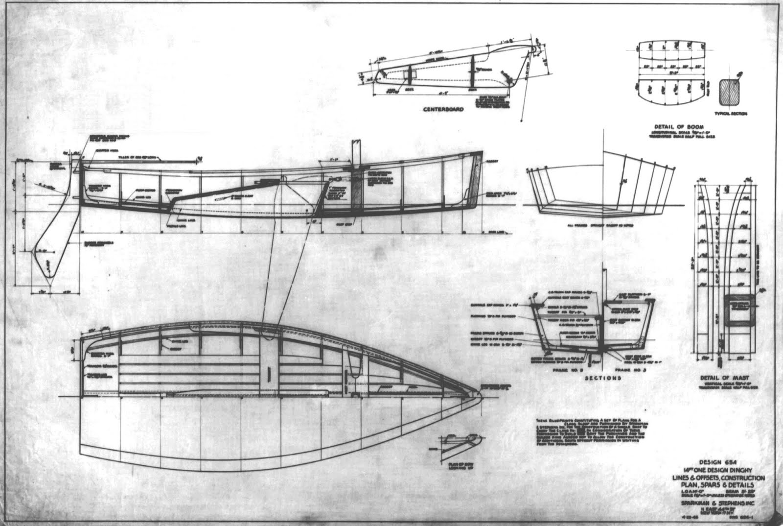

Spójrzcie na projekt 654 S&S, prościej się nie da! Rocznik 1945:
654 const plan.jpg [ 180.7 KiB | Przeglądane 7677 razy ]
A jaka gracja.
PostNapisane: 5 cze 2013, o 14:08
Podziękował : 491
Prościej da się. Naprawdę.
ŁJ
Za ten post autor LukasJ otrzymał podziękowania - 2: Gienek, Ryś

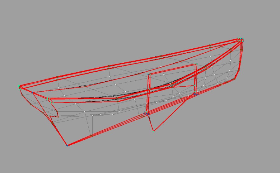

Wciągnął mnie ten Hampton Boat, chcąc go przychylić w całości wykonałem procedurkę z mirrorem - przechylił się, a jakże i pięknie, ale... zostały podwójne linie kontrolne... :roll:
linie.jpg [ 56.38 KiB | Przeglądane 7566 razy ]
- Czy ktoś wie jak je "łodsymetrycznić"?
PostNapisane: 6 cze 2013, o 15:14
Podziękował : 491
Zaznacz jedną połowkę i delete, a na tym co zostało zaznacz symmetric. Proste.
ŁJ
Za ten post autor LukasJ otrzymał podziękowanie od: Mir
PostNapisane: 6 cze 2013, o 20:37
Posty: 9324
Otrzymał podziękowań: 2225
Ha, proste! Dzięki wielkie.

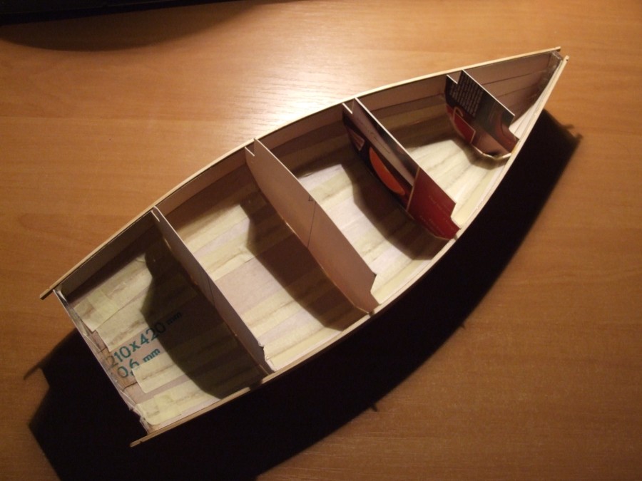

U mnie w modelu wychodzi, że 4 wręgi w zupełności usztywnią i tak sztywną "skorupę".
Właściwie bardziej posłużą do konstrukcji kokpitu, niż funkcji wytrzymałościowej, chociaż niewątpliwie usztywnią i wzmocnią kadłub.
4 wręgi.jpg [ 97.39 KiB | Przeglądane 7430 razy ]
Tekturowe szablony nawet nie rozpierają burt... ;)
