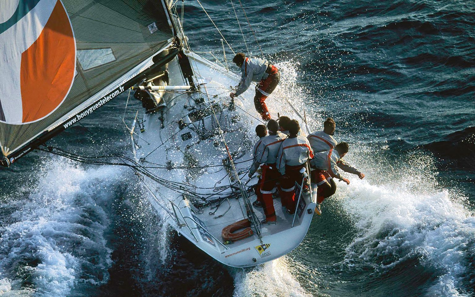

https://www.yachtingworld.com/yachts-an ... -30-132324
Ja się nie dziwię, że dobry: popatrzcie na rufę! ;-))
farr mumm 30.jpg [ 406.21 KiB | Przeglądane 6351 razy ]

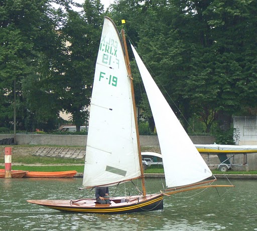

Znaczy... co z tymi dziobami? - jakich mam nie lubić?
Georgia Lee 004.jpg [ 76.22 KiB | Przeglądane 5918 razy ]

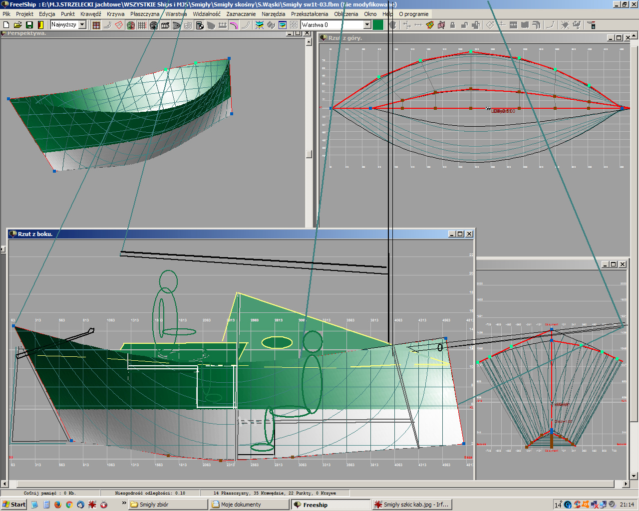

Przykro mi i głupio dodawać tu rysunki Śmigłego
bo przy urodzie i gracji Georgii Lee
on jakiś taki pokraczny jest,
ale nikt mi nie będzie wmawiał,
że nie lubię wstecznych dziobów:
one są nielogiczne i głupie, gdy... nad nimi robimy kacze dzioby,
ale czasem bywają uzasadnione:
S sw 03 kab.jpg [ 543 KiB | Przeglądane 5918 razy ]
tu akurat płatami sklejki na burcie:
Smigły sw-t-02_ rozwinięcia m.jpg [ 23.22 KiB | Przeglądane 5918 razy ]

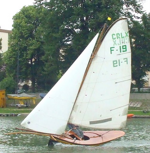

Georgia Lee jest pustakiem perwersyjnym: wiecej objetosci na dziobie, niz na rufie. Tak recepta z osiemnastego wieku "ogon sledzia i glowa makreli"* jakoś jeszcze wygrywa, choć nie wiem, co na to ORC, IRC, Totemy i inne cuda.
Georgia Lee 002.jpg [ 80.97 KiB | Przeglądane 5917 razy ]
Takie pustaki Myszek nazwał; nadkwadratami czyli
Nadpustakami
i będę to lansował do upadłego.;-)
Natomiast, że to jest najlogiczniejszy kształt kadłuba z napędem żaglowym to już chyba udowodniono wiele razy, tylko nie wszyscy konstruktorzy są na tyle pojętni, aby to stosować w praktyce.
To tak samo jak regatowcy:
uczyli się pływać na Optymistach,
a potem nie rozumieją działania pustaka!
No takich wlasnie. Sam to pisales.
Obrazek Georgii Lee zamieszczony powyzej cos mi mi przypomina, ale nie wiem co...
Wnikliwi zauwaza, ze jestem prawie na max predkosci wypornosciowej, czyli archimedesowiennej.
Wnikliwszy zauwaza, ze Georgia Lee dryfuje... ale na nawietrzna.
I ze fok jest przebrany.

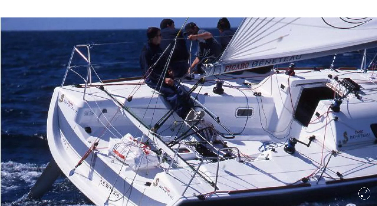

Po drugie:
Fotka na oficjalnej stronie regat na Fejsie pokazywała to:
żelazko Farr chyba.jpg [ 44.19 KiB | Przeglądane 5360 razy ]
a nie to co tu pokazał M@rek.
Dużych Ptaków było chyba co najmniej kilka (ile? Marek o tym doskonale wie)
Pierwsze były to w latach ~~90 (?) ub.w. Mantry 31 (?).
Na fejsie tak zamieszano tematem, że nie da się powiedzieć która łódka utonęła, a fotka Marka pochodzi z Żeglarskie Info i i nie ma sie wcale do tej z organizatora regat.
Jeśli to była by prawda nigdy bym nic takiego nie napisał.
Niestety dziś Bardziej wierzę organizatorowi niż Ż.I. , a przenoszenie dalszych insynuacji bez wyjaśnień tu na forum uważam za... przemilczę.
