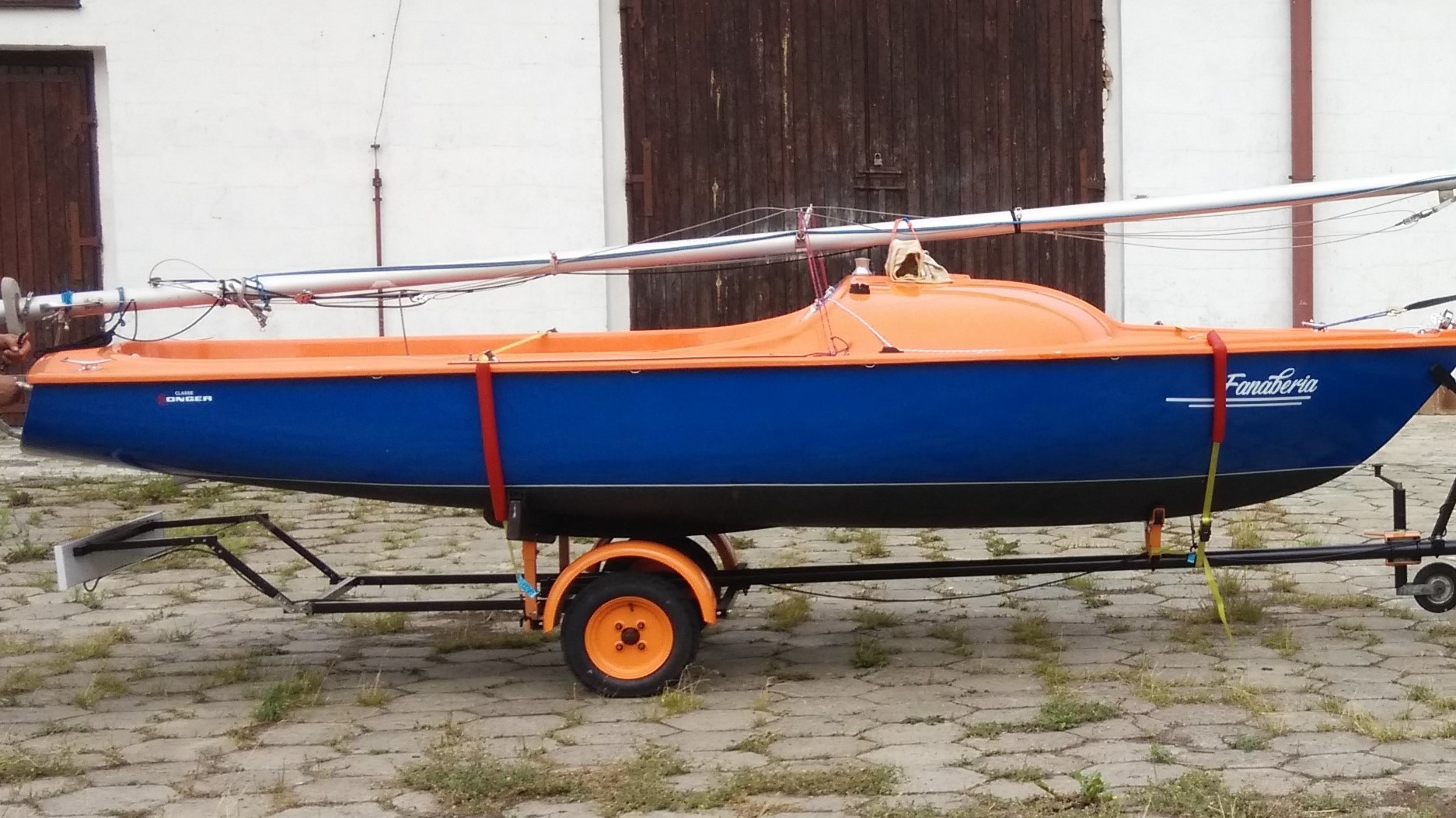

A moja Heku sama waży only 50 kg i to skrzyżowanie wózka z przyczepką, kółeczka 10 cali i tylko podporowe trzeba wymienić na jakieś dmuchane o większej powierzchni styku z podłożem bo grzęźnie w piachu, Tabliczka ze światełkami idzie na spacer w ciągu 1 minuty, wody wystarczy powyżej kolan mojego nikczemnego wzrostu 68 cali i udka już się miło kołysze a pusty potem transporter bez najmniejszego problemu wyciągam samodzielnie nawet po śliskim slipie.

Wózek na takich balonach nie jest dobry. Ma tę wadę że on pływa i żeby wciągnąć na niego łódkę trzeba wpierw stanąć na niż żeby go zatopić. Dlatego ja robię wózki na cienkich kółkach a działają tak samo jak te szerokie bo łodka lekka. Ale na takich tez pływa tylko łatwiej go zatopić. Można też wlać wody do kółek.
To fajna niemiecka przyczepa. Teraz juz takich nie spotyka sie nowych. Przynajmniej ja nie widziałem. Ale i tak wjeżdżanie przyczepą do słonej wody nie służy łożyskom
A kabelkom które zostają na przyczepie jeszcze bardziej

Fajna, ale nie wiem jak to się zachowa w kilkusetkilometrowym przelocie - koleiny, boczny wiatr, prędkości ciut wyższe na ekspresówce czy autostradzie? Nie wiem bo nigdy nie ciągałem czegoś tak lekkiego i dużego równocześnie :roll: - Jak Twoje wrażenia?

Na razie przeloty były po kilkadziesiąt kilometrów ograniczenie producenta to 80 km/h ale do 90 było OK aż taka bardzo lekka z łodzią nie jest bo sama łódka to 250 a z manelami silnikiem to ok 300 kg. W Niemczech z identycznymi ludziska śmigają po autobanach na różniste zloty i jakoś dają radę. Najważniejsze że jest dobrze wyważona i ma ok 50 kg nacisku na hak więc nie wężykuje. Więcej relacji zdam na wiosnę jak zacznie się sezon. Więcej niż 100 nie jechałem bo trochę czułem respekt dla ładunku, puki co problemów w koleinach nie zauważyłem (w przeciwieństwie do szerokich platfusów w samochodzie syna) może dzięki temu że jest lekka i posłuszna :-) Myślę że wrażenia podobne do załadowanej w 50% lekkiej przyczepki z plandeką.

Jak by źle jeździło to Niemcy by ich nie produkowali. Koleiny to nie problem tylko nasze drogi i wyboje. Małe kółka są kiepskie na dziury w jezdni. Ale na szczęście autostrad przybywa :D. W tym wypadku najważniejszy jest wiatr :D

Mam Heku, sama tonie. Uważasz, że w oponach mieści się 50L wyporności? Te kółka bardziej zbliżone są do taczkowych niż samochodowych.

Odnoszę wrażenie, że Darek do mnie pisał, o wózku, którego używamy, i który istotnie pływa.

Miałem na myśli wózek slipowy. Nasz waży 15 kg i nawet na kołach taczkowych pływa
