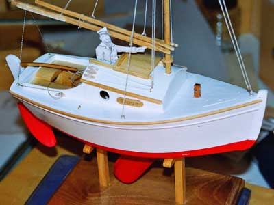

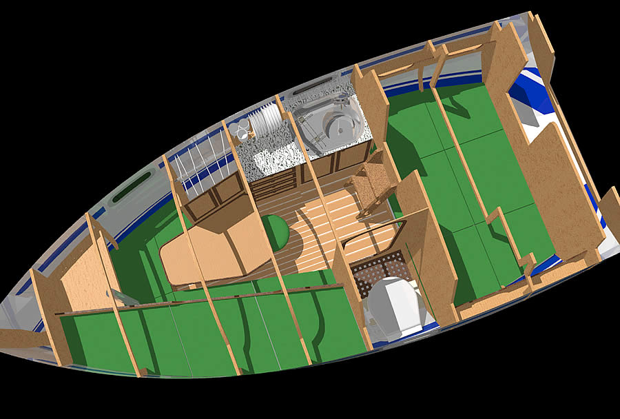

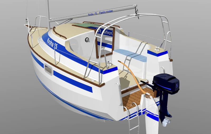

http://www.amariner.net/sailing_yacht_design_4_5m.html
4,48 n
niezbyt ładna
ciekawie rozwiązana
da się :lol:
marek
marek
layout_2_large.jpg [ 82.7 KiB | Przeglądane 7315 razy ]
kroha_17L.jpg [ 46.98 KiB | Przeglądane 7315 razy ]

W tej lodce dosc nowatorski jest balast... I cale podejscie do projektu.
Ee tam,nie przesadzaj z tym nowatorstwem w balaście, normalny balast w catboacie
Co nie znaczy że łódek mi się nie podoba,po prostu porządny catboat,i nie tyle,ale aż tyle!

Slusznie, bo Robert wyjatkowo ma racje: Moje pierwsze wrazenie: zbyt "duzo" na pokladzie - tak, jakby kadlub i poklad projektowali inni ludzie.
a wracając do fotki tych z wytykiem demontowalnym:
na tych dziobach schodki do wody - "genialne!" ;)
(zwłaszcza do wykonania w sklejce w sklejce bardzo łatwe) :lol:

a na tych dziobach schodki do wody - "genialne!" ;)
Ja zwykle starałem się je dać z tyłu jako odpływy kokpitu,
a tu z kabinki odpływy czy co?
Z komory kotwicznej/łańcuchowej. Nie tyle odpływy, co właśnie schodki. Odpływy z tej komory są przy przedniej grodzi kabiny.
Na przekroju widać - grotmaszt tam stoi.

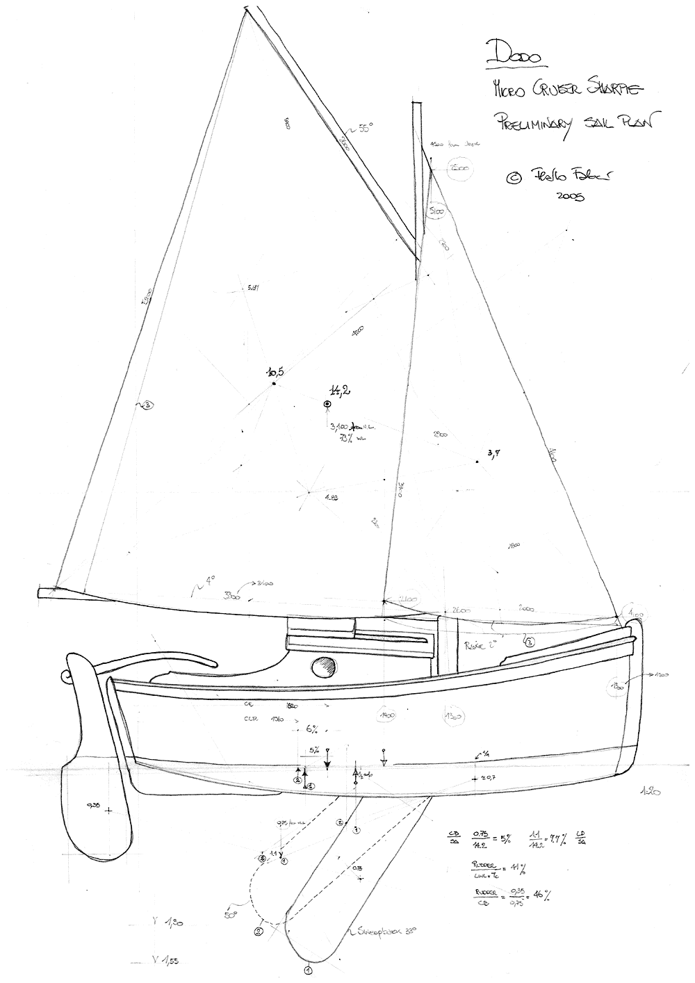

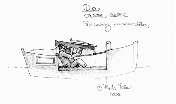

Ja sobie przypomniałem coś takiego z konkursu na Duckworks...
image001.gif [ 15.74 KiB | Przeglądane 6821 razy ]
image003.jpg [ 16.55 KiB | Przeglądane 6821 razy ]
image007.gif [ 52.32 KiB | Przeglądane 6821 razy ]

W małej kabinie łódki długości 4 m musi być jeszcze miejsce, żeby coś takiego składać/rozkładać, czyli... zmieścić się i poruszać się w trakcie przekonfigurowania.
Pokazałem wyżej Reksa - on ma w kabinie tylko płaską podłogę i miejsca gdzie można upchnąć trochę gratów. Podobnie, jak w namiocie. Moim zdaniem, to wszystko, co rozsądnie można zmieścić. Rozsądnie, to również maksymalnie prosto, tanio, bez pracochłonnej budowy, mnożenia patentów itd.

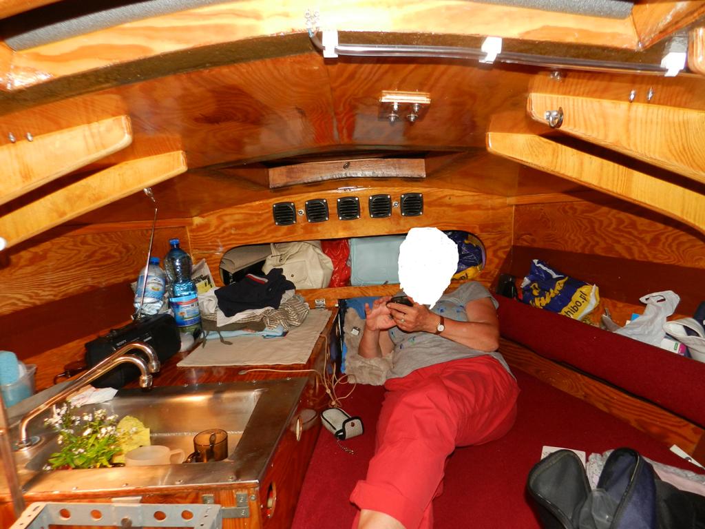

myszek napisał(a):
Natomiast zgadzam się z peterem, że zlewozmywaczki, nie mówiąc o prysznicu, na łódce nawet nieco większej to nieporozumienie. Za to kuchenka już nie - fajnie jest, w czasie pływania ogrzać sobie ręce (od zewnątrz) i brzuszek (od środka) szklanką ciepłej herbaty, zrobionej na wahliwie zawieszonej kuchence.
Ja natomiast zlewozmywak sobie chwalę. Można w nim zostawić odwrócone do góry dnem np. talerze żeby obciekły w wody nawet jak się je umyje na brzegu. A tym bardziej kuchenkę na kardanie. Tak jest w moim PIP-e
DSCN0778.JPG [ 127.57 KiB | Przeglądane 6593 razy ]
Każdy sobie robi jak lubi,prawda? Ja tylko pisałem że generalne zagracanie jachtu mikro kopią zabudowy spotykanej raczej na dużo większych jachtach wg.mnie jest niewygodne i nie praktyczne.
Łódka to przede wszystkim narzędzie do wykonywania określonej pracy tak samo jak np.młotek,pewnie że jak ktoś chce to może sobie wyrzeźbić trzonek w jakieś wzorki,może nawet go poobklejać fornilem a'la szafa z Kalwarii na wysoki połysk,ale najlepiej tak żeby dalej dało się wbijać gwoździe i odcisków nie robiło bo jak straci swoją funkcjonalność to już nie narzędzie,a dzieło sztuki raczej jeszcze nie :lol: czyli tzw gniot,badziew,kicz...
