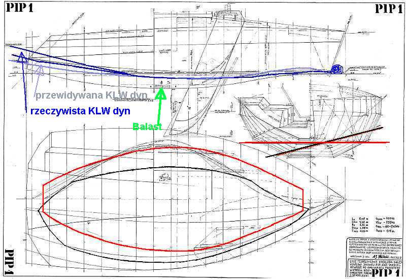

PostNapisane: 11 gru 2012, o 01:14
Posty: 14014
myszek napisał(a):
przemek napisał(a):
Nie wiem co masz na myśli pisząc szeroko. Jak dla mnie to rufa powinna wychodzić z reszty kadłuba, tak by łodka w przechyla nie ryła dziobem, ani nie skracała niepotrzebnie linii wodnej.
Właśnie to mam na myśli. Przechylasz łódkę trochę, potem trochę więcej, i jeszcze trochę... to daje linię dna przy pawęży. Na razie jest OK. Ale dalej ku dziobowi wodnica się rozszerza. Jeżeli kadłub będzie za wąski, po postu się nie zmieści. Możesz się tym oczywiście nie przejmować, najwyżej wodnica w przechyle będzie spłaszczona z jednej strony. Tylko wtedy, w dalszym przechyle bardzo zmieni się rozkład wyporności: będzie jej więcej na dziobie i rufie, a mniej na śródokręciu. Może to zresztą korzystne, kto wie?
pozdrowienia
krzys
Otóż to;

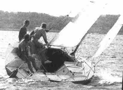

właśnie tak twierdzę, że w przechyle jacht zwykle szybko płynie i zarówno dziób jak i rufa pracują na wyporność , bo środek jest w dolinie fali.
Pip (patrzcie linie teoret.) w każdym przechyle miał oś kadłuba jak najbardziej równoległą do powierzchni wody.
Przechylał się tak teoretycznie; w chwili gdy płynął wszystko zależało już od ssania i wypychania.
Nie wiem jak dziób PIPa "latał" w powietrzu na silnych wiatrach, wiem jak opadała rufa;
i widziałem jak cały kadłub siadał w dolinie własnej fali.(fot*)
Moje podnoszenie dziobu dotyczy wchodzenia na przednią fale, a nie podnoszenia powyżej wody.(to przy silnych)
Na zdjęciach PIP płynie z jedną osobą (mną) na rufie i dlatego tak niewiele zadziera na słabych.
W każdym razie na słabych był zdecydowanie lepszy pomimo "tarki" na poszyciu pod wodą
* fotka nie oddaje tego zadzierania, ale to jedyna fotka jaką mam z silnych wiatrów i z balastowania przez załogę.

Tak gwoli scislosci: swoje pierwsze regaty w dniu pierwszego wodowania Babooshka wygrala. Kolejne tez. Kolejne, powazne (mistrzostwa Polski - najgorsze miejsce w pierwszym sezonie, czyli trzecie). Dalej w pierwszym sezonie same jedynki/dwojki i wygrany sezon. Tak wiec w sumie wyszlo na to, ze bez jakichs nadzwyczajnych osobistych zdolnosci nowym jachtem dosc dobrze plywalismy. Fakt, ze trym zajal nie jedne i nie dwie regaty, ale sama konstrukcja pozwolila na skuteczne plywanie mimo nieoptymalnego trymu.
Co do ksztaltow... To wszystko kest vholernie ciekawe i... niestety... nieweryfikowalne na sucho...
PostNapisane: 11 gru 2012, o 02:05
Posty: 14014
Co do PIP'a .. To se nevracit

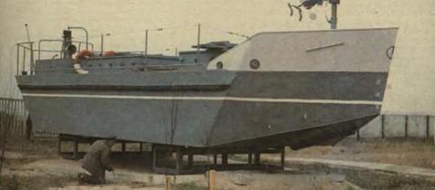

a co do kształtów ;
Łukaszu - a taki dziób? :DD
Na krótkiej wrednej fali? Na kursach ostrych? - co druga fala przywali prościutko w przednią pawęż.
Gdyby nie ta obawa, od dawna rysowałbym jachty z szerszym dziobem niż rufą.
Ma to co najmniej dwie zalety:
Po pierwsze kadłub w przechyle obraca się w "dobrą" stronę - czyli kiedy płynie wzdłuż osi symetrii zanurzonej części, miecz/kil pracuje na dodatnim kącie natarcia.
Po drugie, korzystnie jest przesunąć środek wyporu nieco ku rufie, co pociąga za sobą zwiększenie szerokości wodnicy w części rufowej. Jeżeli w przechyle wodnice przesuwają się mniej na rufie niż na dziobie, cała łódka może być nieco węższa - czyli szerokość całkowita kadłuba, ograniczona np. względami transportowymi, jest lepiej wykorzystana.
Zresztą, znane nam Mini to właśnie przykład maksymalizacji momentu prostującego przy danej szerokości.
Tylko cały czas nie mam przekonania do pływania czymś takim na mniej gładkiej wodzie. Tym bardziej, że rodzina miała kiedyś punta Plucińskiego i zarówno jego stateczność jak i klapanie na fali był legendarne...

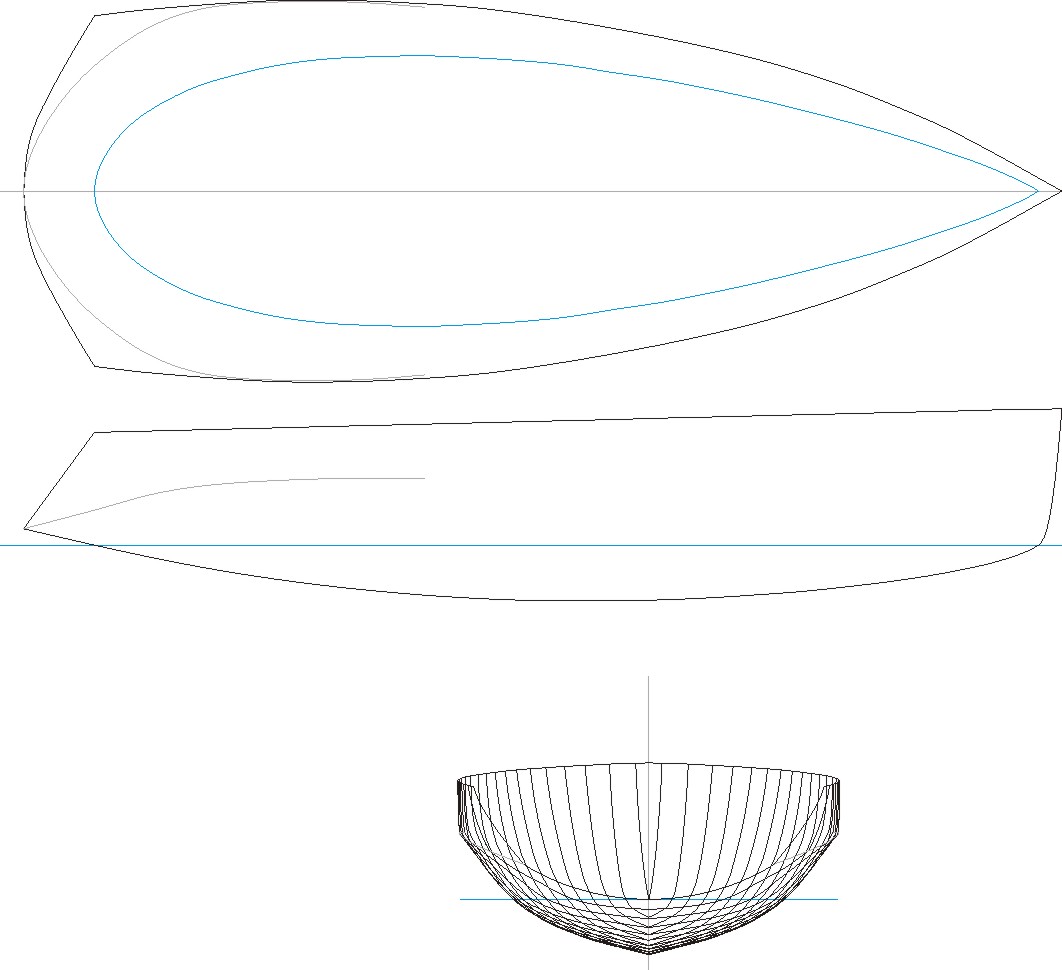

ps. przy okazji, to taki kadłub 9m. Jeszcze nad nim popracuję, na razie pierwsze szkice.
9round.jpg [ 93.38 KiB | Przeglądane 8656 razy ]

ps. przy okazji, to taki kadłub 9m....
Na czarno: toż ja zawsze o tym mówię tylko nie aż tak otwarcie. :lol:
na color: Jaśniej proszę - nie łapię treści.
na ps. dla mnie to jest za zwykłe jak na Ciebie

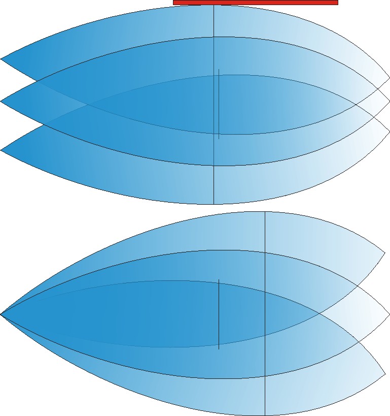

Różnica nie jest duża, oto rysunek (oczywiście bardzo uproszczony i wyidealizowany)

Patrz Linie teoretyczne PIP-550 MICRO

PostNapisane: 11 gru 2012, o 18:29
Posty: 14014
wiele lat temu miałem przyjemność zaprosić mistrzów świata z Kumpelek na pokład PIPa:
wsiedli popłynęli i nie umieli przepłynąć akwenu portowego bez zrywania strug z opływów mieczy.
Płynęli chwilami z wiatrem z wybranymi na blachę żaglami i dziobem ustawionym na wiatr.
Nic nie zakumali - wrócili do brzegu i powiedzieli prawie tak jak Amateur: "pomyłka konstrukcyjna"
tak bywa u utytułowanych kolegów :roll:

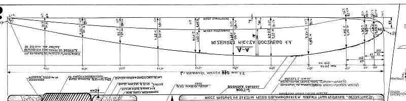

Po tm incydencie (przez zimę) powiększyłem powierzchnie mieczy o 100% robiąc grube profile wklęsło wypukłe (i durno odporne - przy okazji).
ps.
Profile robiłem "z ręki" (diaxa z tarczą 80) a nie z katalogu;
porównaj: :lol:
ps2
nie mówię że TA (MX28) łódka Daszkiewicza jest zła:
jest jedną z lepszych "wśród wróbli".

Posty: 14014
aa1975 napisał(a):
I jak można płynąć z wiatrem z dziobem pod wiatr? ... no chyba że do tyłu ;)
Tak właśnie! To się zdarza zwykle niedoświadczonym, którzy chcą zbytnio ostrzyć. :)
Lub niepraktykującym
konstruktorom: :lol:
PIP pierwszego roku miał obliczeniowo prawidłowe (profilowo poprawne; płasko wypukłe) boczne miecze: tyle ile wychodziło z mądrych książek.
W efekcie nie można było na nim bez żadnej szybkości wybrać nagle żagli, bo miecze pod wpływem sił bocznych zrywały strugi (kawitacja?) opływającej je wody.
Wtedy jacht płynął bokiem aż niechcący nabrał prędkości i wtedy załapywał.
Było to uciążliwe na dolnych bojach, kiedy trzeba było
natychmiast opuścić zawietrzny miecz i szybko wybrać żagle do bajdewindu.
Jeśli dodasz do tego manewry żaglami to często nie starczało rąk do pracy (3osoby)
i wtedy konkurencja odjeżdżała.
Chłopcy od Kumpelek w ogóle nie rozumieli po co do nich krzyczymy:
"nabierz prędkosći"..."wyluzuj żagle"... "odpadnij" - stali bezradnie i dryfowali. :roll:
Po przerobieniu mieczy na durnoodporne
(głębokie wklęsło-wypukłe; bardziej pochyłe i większe; - jak na planach) nic takiego już się nie zdarzyło.
Z tego co czytam, w regatach dość często takie odjazdy zdarzają się i dziś.
Świadczy to o zbyt małej powierzchni kila
i/lub o zbyt cienkim profilu tegoż.
Dlatego tak ciekawią mnie miecze boczne w IMOCA ...
gdzie przechylenie (do wewnątrz) coś oznacza w porównaniu do wygiętych i do rozchylonych.
Podejrzewam, że to właśnie zrywanie strug (przy widoku pionowym - z boku)
dało sumpt do ujemnego układu - jak to ostatnio widać np. na skrzydłach Dremlinerów .
Takie wygięte płetwy widziałem "niedawno"
na próbnych pływaniach katamarana Alingi z A.C.
choć w samych regatach używali prostych.
ps2ps.
dodaje "obiecane" linie teoretyczne "uczytelnione do internetu" i dla uzupełnienia postu myszka :roll:
Marzy mi się
materiał na kile/miecze lekko giętki, aby sam się uginał gdy za mocno wieje,
albo sztywny tylko na przedniej krawędzi i z bomem przy kadłubie, aby się układał jak żagiel Finna w szkwałach.
PIP przechył 15+ itp ;-).jpg [ 76.57 KiB | Przeglądane 8243 razy ]
