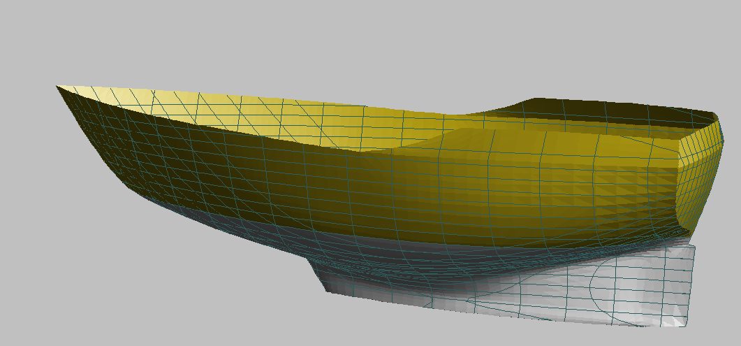

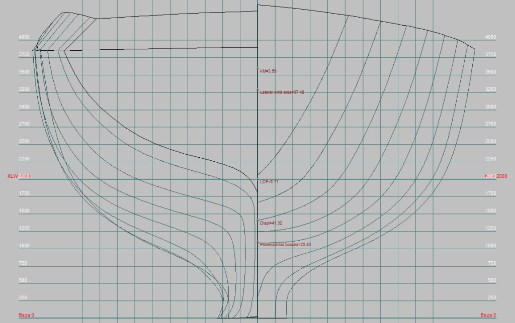

Bo szczecinianie nie boją się betonów; mają swoją barkę eksperymentalną na zalewie. ;)
Ja taki jacht widzę wpierw od strony kształtu kadłuba:
Załącznik szam1-13.07.04 m 48 EL.jpg nie jest już dostępny
długość 16m
szerokość 6,2m
zanurzenie 2m
wyporność ~40t
Oczywiście siatkobeton.
szam1-13.07.04 m 48 EL.jpg [ 60.3 KiB | Przeglądane 6083 razy ]
Przekroje bardzo pełne
Wysokość kadłuba(od stępki) 4,4m czyli 2 piętra w środku.
Kil szeroki tak aby zmieścić wszelkie balasty zbiorniki a nawet silnik.(Przekładnie hydrauliczne).
Powoli zaczyna mi to przypominać funkcją jacht budowany przez "Stowarzyszenie Ojca Bogusława" tyle, że oczywiście siatkobeton i realnie inne opływy.
szam1-13.07.04 wreg.jpg [ 145.62 KiB | Przeglądane 6083 razy ]
Ma mieć rewelacyjnie małe opory ruchu (wg.obliczeń: Delft...Holtrop.)
Oczywiście wg. innych metod obliczeniowych (np Michlet) będzie raczej wołowaty.
Byłbym bliższy wnioskom wyciąganym przez ta druga metodę, ale pomarzyć zawsze można. Z dryfem też przy tym zanurzeniu nie będzie najlepiej, ale myślę o zastosowaniu bocznych mieczy (jak w najnowszych jachtach regatowych (npIMOCA).
W tak pakownym kadłubie można umieścić (tak zakładam) nawet 14-15 osób w podwójnych kabinach z wygodami.
Oczywiście w Siatkobetonie zabudować może dowolnie więc i zakres może się zmienić.
Sylwetka jachtu jest (niektórym z nas) znana z forum, ale to mimo podobieństw (starałem się je zachować) jest już całkiem inne przybliżenie tematu jachtu wyprawowego. (i to nie 48-me, a około 200-tne przybliżenie... w tej nadprodukcji projektowania komputerowego )
W domu nazywamy go Wielka Stopa.:lol:
Co o tym myślicie?
długość 16m
szerokość 6,2m
zanurzenie 2m
wyporność ~40t
Co o tym myślicie?
Podoba mi się, tylko ta szerokość trochę duża wychodzi. Co do materiału jakim jest siatkobeton dalej nie mam jeszcze wyrobionego zdania. A na dodatek te przytoczone przez HWG wszystkie są stalowe. Nie chcę tu znowu spowodować dyskusji nad wyższością czegoś nad czymś. :D Chodzi o jacht ekspedycyjny, zdolny przetrwać ciężkie warunki oraz nadający się do żeglowania w warunkach arktycznych. No i te które znam lub znałem zrobiono ze stali.
