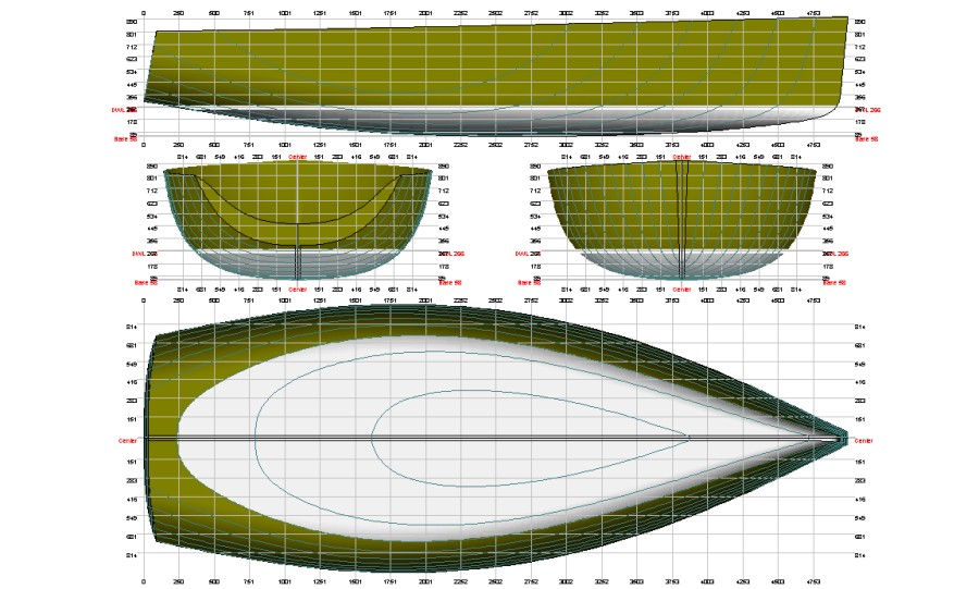

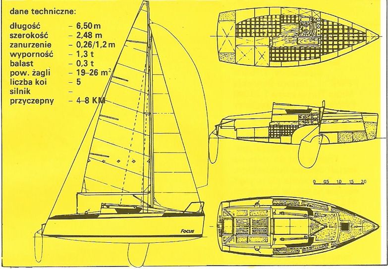

A ja tymczasem kontynuuję swoje wiekopomne i fikcyjne dzieło, z uporem maniaka rozgryzam kolejne legendy płynnych linii i punktów kontrolnych.
Oto - Fokus 650 (zwany także Kłobukiem 22) - dzieło dr inż. Jerzego Pieśniewskiego z roku 1994-ego - jacht, który pokonał Atlantyk!
Fokus 650.jpg [ 104.91 KiB | Przeglądane 5100 razy ]
Bardzo płynne linie wzdłużne i nieskazitelna dokładność dają produkt wybitny, który musi dobrze i sprawnie pływać. W rozmiarze 5.0 m kadłub prezentuje się następująco:
Fokus_Linesplan.jpg [ 126.37 KiB | Przeglądane 5100 razy ]
Ale dopiero projekcja 3D (fikcyjna rzecz jasna) pozwala uchwycić sedno kształtu... przybliżonego do niedoścignionego oryginału.

W moim pojęciu, Fokus 650 racer jest najciekawszym i najlepszym jachtem Pieśniewskiego
dzięki za ten kolejny wkład w "stan istniejący" techniki. :cool:
Szanowny Mirosławie, nie popadasz przypadkiem w skrajny entuzjazm?
Odtworzenie kształtu kadłuba na podstawie rysunków ofertowych konstruktora, to jak rysowanie twarzy ludzkiej na podstawie cienia głowy...
W okrągłodennej łódce bez rysunku linii teoretycznych, zgodne będą jedynie kontury - reszta to tylko fantazja...
