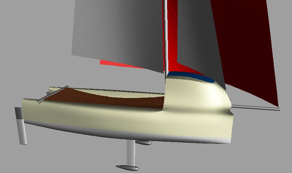

Technicznie nie byłoby więc specjalnego problemu. Natomiast owszem, bardzo dyskusyjna jest sensowność takiej konstrukcji.
O, tak by to mogło wyglądać.
cat500.jpg [ 27 KiB | Przeglądane 5741 razy ]
Uprzedzając wątpliwości: wolna burta ma 0.5m, a zanurzenie 1m w trymie pomiarowym, czyli bez załogi. Włożenie bomu do wnętrza "od strony kokpitu przez główny otwór wejściowy" możliwe jest dzięki przedłużeniu luku wejściowego a la Birdwatcher (bom wchodzi tamtędy do jednego z kadłubów). O dziwo, opór aerodynamiczny takiego czegoś wydaje się niewiele większy (może o 20%) od jednokadłubowca. O dziwo, mimo że jak na katamaran łódka jest koszmarnie ciężka, opór hydrodynamiczny i tak wychodzi mniejszy niż jednokadłubowców, a moment prostujący oczywiście odpowiednio większy.
Owszem, biegunową też oszacowałem ale publikował jej nie będę, bo zbyt grubo przybliżona. Wygląda, że do osiągnięcia są prędkości rzędu 12 węzłów.

myszek napisał(a):
ps. Czy to jest łódka dizajnerska? :)
Jak dla mnię - jeszcze jak :cool:
Takiem jadąc szybkiem potworkiem, wyglądając zaiste nieprzeciętnie a nowocześnie... będzie siem zauważonem.
O to chyba w designie idzie? :rotfl:

Dla mnie katamaran Myszka jest ewidentnie projektem designerskim, (ale niedokończonym (więc słabym stylistycznie).
Znaczy "na kolanie" (w 5 minut) nie można projektować sztuki,
ale można pokazywać szkice i pomysły na tą że.
ps.
Ja bym tą kabinkę przeniósł na rufę... z funkcyjnego punktu widzenia, albo bym zaprojektował składany bom, aby się zawsze mieścił w kabinie i w przepisach. :rotfl:
Składany bom został explicite zabroniony w przepisach klasowych - również była to zmiana, wprowadzona już po zbudowaniu pierwszych kilku łódek w klasie 500. Dosyć to dziwne, tak jakby twórcom przepisów straszliwie zależało na utrzymaniu (innej niż optymalna?) proporcji rozmiarów grota do foka. Po co w ogóle? Po co w tak pokrętny sposób?
Jedyna odpowiedź, jaką otrzymałem, brzmiała: BO TO MAJĄ BYĆ NORMALNE JACHTY.
Przeniesienie kabinki na rufę to chyba nienajlepszy pomysł: na kursach genakerowych załoga powinna mieć możliwość dobalastowania rufy, kabinka na rufie jest chyba gorsza aerodynamicznie i na dodatek trzeba byłoby dorabiać dodatkowe elementy wytrzymałościowe na dziobie do mocowania sztagu i wytyku genakera. Tak że umieszczenie kabinki jest przemyślane.
W ogóle to, żeby nie było wątpliwości, tego projektu nie uważam za dizajnerski, raczej za kpiarski. Jeszcze bardziej kpiarski byłby, gdyby go zrobić jako płaskodenny, grubo ciosany kanciak ze sklejki 6mm, tylko wtedy nie mam pewności, czy byłby równie szybki.
Owszem, można by go też wytorturować ze sklejki 4mm, ale wtedy byłby zbyt finezyjny na kpinę :)
pozdrowienia
krzys
ps. a 2CV był dizajnerski? :D
Tak właśnie go odebrałem. Skrzynka ze sklejki byłaby kpiarska bardziej. Może warto spróbować?

Wracając do kabinki nikt nie napisał aby kabinka na rufie nie mogła być opływowa
i nie mogła mieć wejścia od strony rufy (czytaj wody.) :rotfl:
Wtedy na kursach genakerowych załoga ma się czego trzymać za rufą.
Genakerbom może być zamocowany także do rufowej kabinki, a tylko jego prowadzenie do dziobów.
Podobno genaker podnosi dziób?
Pytanie więc dlaczego załoga musi balastować na rufie?
Bo jest klasyczny brak wyporności na dziobie?
No to wracamy do większej wyporności dziobów:
PUSTAK? czy SZUFLADA?
a dlaczego w Ameryce załoga (P.A.) nie musiała biegać na rufę?
