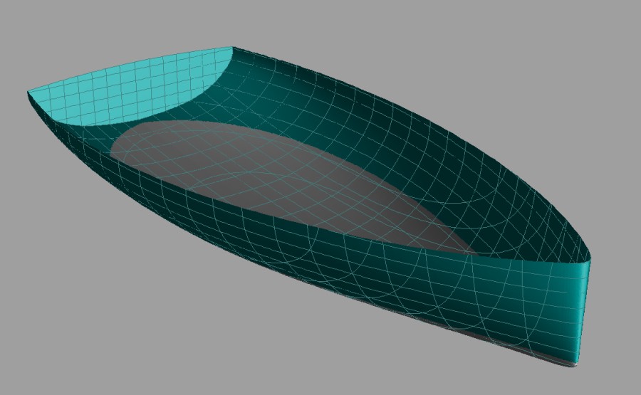

PostNapisane: 28 lut 2014, o 20:17
Posty: 9236
Podziękował : 1822
Otrzymał podziękowań: 2213
Z bajdewindu, na ten czas, wygląda tak:
Żelazko_2.jpg [ 64.77 KiB | Przeglądane 9446 razy ]
153 kg wyporności.

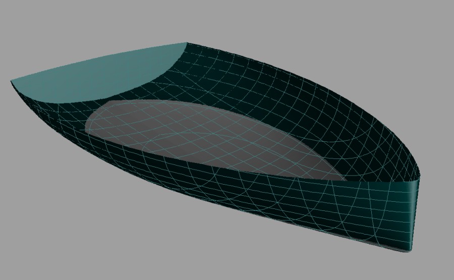

Szerokość Maka 303 = 1,37 m.
Maczek był lansowany jako dodatek do Malucha 126p,
pasował i długością, i szerokością...
Przypadek? :roll:
Prześledziłem typowymiary tzw. maluchów:
126p 3,05 x 1,38 m smukłość = 2,21
Cinquecento 3,23 x 1,49 m smukłość = 2,17
Citroen C1 3,46 x 1,62 m smukłość = 2,14
Fiat 500 3,55 x 1,63 m smukłość = 2,18
Skoda Citigo 3,56 x 1,64 m smukłość = 2,17
___________________________________
średnia smukłość = 2,17
szerokość dla Lc 3,05 = 1,40 m
Przeskalowałem szerokość Żelazka i kadłub od razu wyszczuplał oraz pojaśniał... :)
Żelazko_3.jpg [ 63.1 KiB | Przeglądane 9287 razy ]
A jaka jest teraz wyporność? Bo do nieskalowanego się łapałem :oops: :-P
Miłego dnia :)
Waldi
PostNapisane: 16 mar 2014, o 14:22
Posty: 9236
Podziękował : 1822
154 kg, przybyło 1.

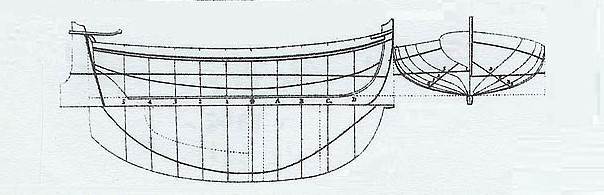

Jolly, Julle czy Julla?

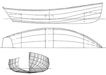

Czar roku 1768 - 10 stopowa szwedzka Jolka:
Julla 10 ft.jpg [ 39.25 KiB | Przeglądane 8939 razy ]
Chapman opublikował w 1768 r. plany pięciu szwedzkich jolek, które nazywano „Julle”, czyli dokładnie tak samo jak najmniejsze „slupy” (z angielskiego punktu widzenia jole w typie pinasy), kompletnie do nich niepodobne. Tym niemniej te chapmanowskie jolki okrętowe przedstawiały bardzo jednolity i ciekawy typ konstrukcyjny. Miały długość od 10 stóp szwedzkich (zaledwie 2-wiosłowa) do 20 stóp (5 wioseł). Wszystkie zaprojektowano z szeroko rozchodzącymi się w górę wręgami, tzn. były smukłe na linii wodnej, a bardzo pękate na wysokości mocnicy burtowej (w przekroju wypisz wymaluj miednica), co dawało małe zanurzenie i wielką stateczność (łódka pływała prawie po powierzchni wody, trochę jak korek, a już lekki przechył powodował silne przesuwanie się środka wyporu na zewnątrz, czyli wzrost momentu prostującego). Przy niewielkim obciążeniu dawała się łatwo napędzać wiosłami (bardzo mały przekrój części zanurzonej), ale pod żaglami musiała potwornie dryfować. Na pewno nie była zbyt szybka ani przy jednym, ani przy drugim sposobie napędu (mała liczba wioślarzy).
Stosunek szerokości do długości tych szwedzkich „julle” bardzo wzrastał w miarę spadku wymiarów, zupełnie jak na angielskich kutrach i przy podobnych wartościach. Stosunek głębokości do szerokości był nieco większy niż na kutrach, przypominał raczej proporcje szalup (launches) czy pinas. Bardzo charakterystyczny widok przedstawiało intensywne podnoszenie się nadburcia ku stewom, zwłaszcza ku dziobnicy.
http://santisimatrinidad.jun.pl/viewtopic.php?p=1314&sid=e3f42e573c92043ca9e0ed9c0bbf1d08

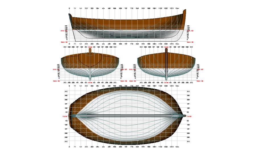

Wklepałem ją do FreeShipa... :D
Julla_Linesplan.jpg [ 97.61 KiB | Przeglądane 8829 razy ]

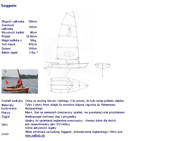

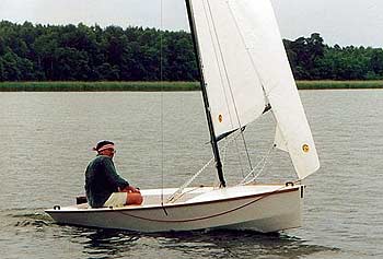

Pięcioletnia konstrukcja zza Odry - Seggerix:
Seggerix.jpg [ 51.72 KiB | Przeglądane 8716 razy ]

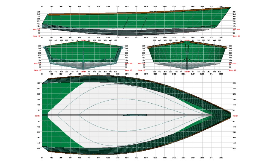

i jego FS-owy odpowiednik :rotfl:
Seggerix_Linesplan.jpg [ 129.38 KiB | Przeglądane 8716 razy ]

PostNapisane: 7 maja 2014, o 01:58
Posty: 13972
Podziękował : 10537
Otrzymał podziękowań: 2484
Taż to pustak nieregatowy jakby z moich marzeń wyjęty:
download/file.php?id=26488&t=1
Znaczy i dawniej nie byłem sam :cool:

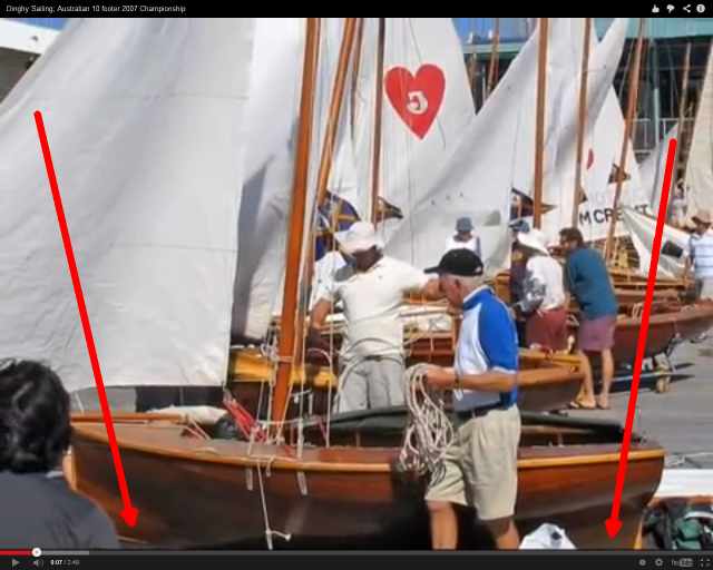

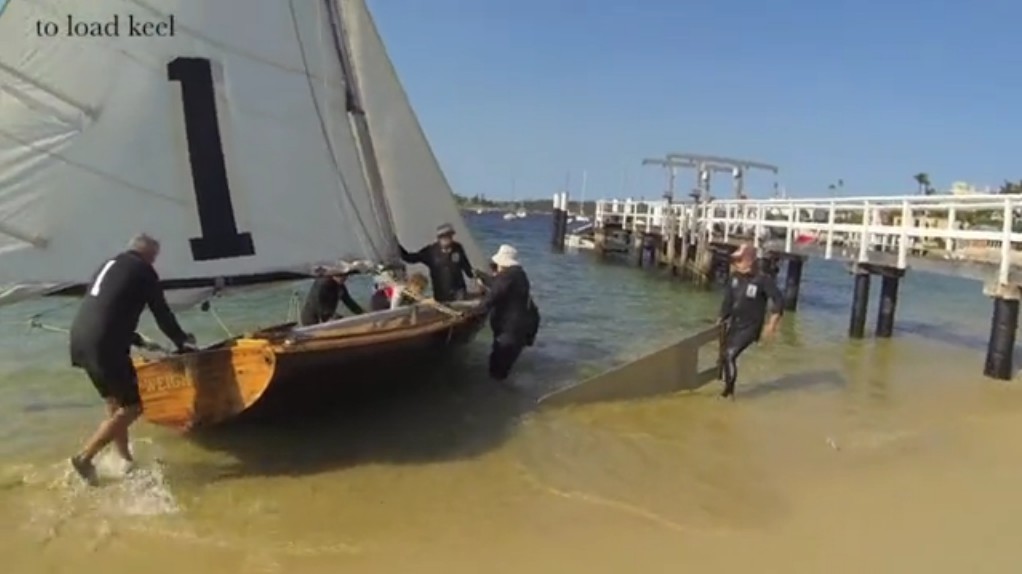

Ależ to są (chyba) regularne kilery z długim kilem (może mają nawet balast piaskowy w workach?) jak mój Śmigły nie przymierzając. ;)
Clipboard01.jpg [ 30.7 KiB | Przeglądane 8473 razy ]

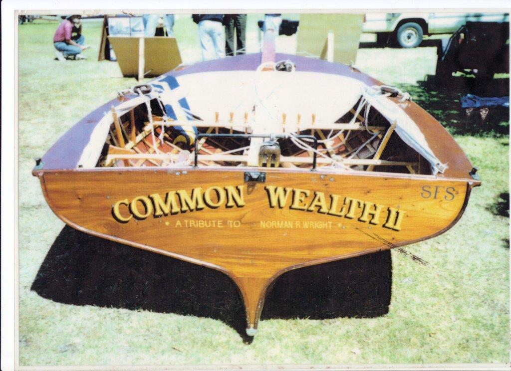

Płetwę miewają pokaźną:
3987732_orig.jpg [ 126.69 KiB | Przeglądane 8430 razy ]

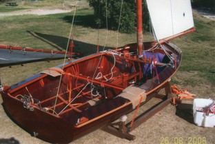

skrzynkę - szybrową (na miecz):
10 ft.jpg [ 24.82 KiB | Przeglądane 8430 razy ]

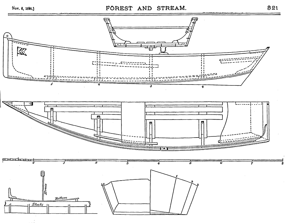

Forest & Stream
Ile razy trafiam na tę łódeczkę, tyle razy mówię sobie - ja ją zbuduję, kiedyś.
http://duckworksbbs.com/plans/sergey/fo ... /index.htm
Darmowe plany, prosta budowa, szczegółowy opis, rysunki, styl i wdzięk. Cóż trzeba więcej na wakacje,
które właśnie się rozpoczęły...

W oryginale wygląda tak:
forest-stream-skiff-original-scan.gif [ 47.79 KiB | Przeglądane 7943 razy ]
A jakby mu denko nieco wybrzuszyć czyli zrobić skośne? :roll: :)
