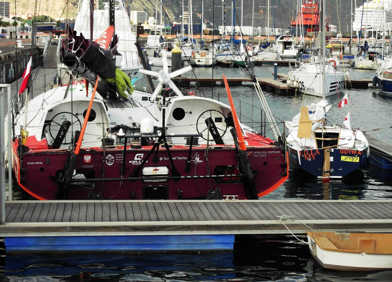

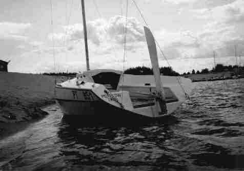

Piotrze
Patrząc na dzisiejsze trendy to jest niezła łódka, ale popatrz na rufę: mimo że wąska to siedzi w wodzie ... im szybciej płyniesz tym bardziej ryje.
Na mój gust (nie znam przekrojów -zwłaszcza dziobu) ma za małą wyporność, (jak wiekszość współczesnych jachtów) więc pusta pływała by lepiej niż z samej wagi wynika.
Jak ładujesz Kelta to dawaj (na słabe wiatry) ciężary na dziób
Przy silnych odwrotnie, bo ważniejsze jest nie rycie dziobem.
Popatrz jak siedzi na wodzie Setka (załadowana na ocean).
Porównaj rufy: Twoją, Setki, Gringo i PIPa.
PIP-550 rufa2.jpg [ 15.31 KiB | Przeglądane 4344 razy ]
gringo11e.jpg [ 15.04 KiB | Przeglądane 4344 razy ]
Energa i Mi rufy.JPG [ 197.14 KiB | Przeglądane 4344 razy ]
