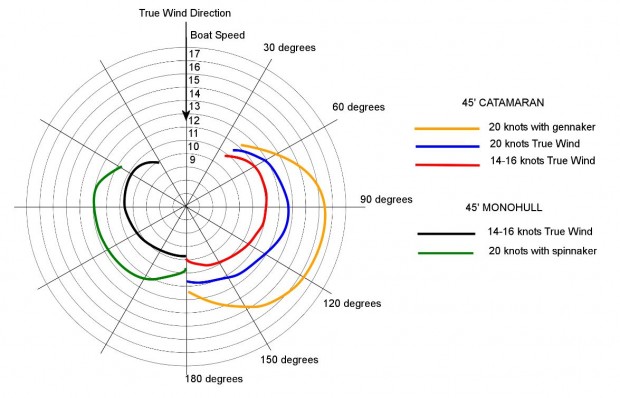

Ciekawe pytanie ...
Kiedyś drążyłem temat i diabeł jest ukryty w szczegółach....jak zwykle.
Z tego co udało mi się fizycznie znaleźć to porównanie wykresów wiatrowych, wychodzi że mono jest w stanie płynąć ostrzej ok 9 węzłów (kąt 30 stopni) wykres czarny w stosunku do Cata który pójdzie ok 10 węzłów ale tylko 40 stopni...wykres czerwony
Catamaran-Vs.-Monohulls-Polar-Diagram-620x398.jpg [ 53 KiB | Przeglądane 6516 razy ]

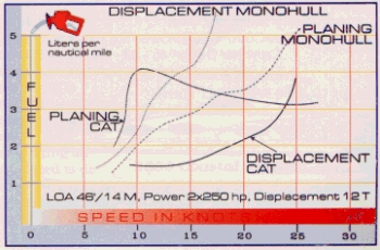

fuel_consumption.jpg [ 82.01 KiB | Przeglądane 6516 razy ]

1. Nie rozumiem ostatniego wykresu, co to jest PLANING CAT/MONOHUL.

Wykresy "polar" pokazują bardzo ładnie ile zyskamy na wysokości, przy określonym kącie wiatru. Zazwyczaj płyniemy pod wiatr gdy halsujemy i większe znaczenie ma ile zyskamy wysokości w zadanym czasie niż jaki mamy kąt i z jaką prędkością płyniemy.
...płynąłem pierwszy raz 2-3h na swoim nowym kacie plażowym dwa tygodnie temu i martwi mnie to, że będzie wolniejszy od Omegi w bajdewindzie, dlatego drążę temat...
kontynując. Może jest tak, że Kat z tego wykresu polar popłynął by 30stopni, ale zwolni do 9knots i w wyniku tego na wysokości zyska mniej?
Tak jeszcze widzę, że ten polar pokazywał by ile zyskamy na wysokości gdyby okręgi wyskalowane były liniowo i zaczynały się od zera a nie od 6.
Czy zgadzacie się z moją teoria, że "wykres Polar" pokazuje, że im wyżej punkt pracu na rysunku, tym więcej zyskamy na wysokości w zadanym czasie?
P.S.
Z wykresu wynika, że mimo moich obaw mój Kat prześcignie każdą Omegę na każdym kursie. :-)

Może źle podpisałem ostatni wykres :(
To jest wykres zużycia paliwa w stosunku do prędkości :)
Natomiast co do wykresu polar to z tego co pamiętam to były w jednostki o tej samej długości i porównywalnym współczynniku ożaglowanie/ masa przy tej samej sile wiatru.
Jak widać z pomiarów to przy kącie mniejszym niż ok 40 stopni Cat już przestał pływać, widać załamanie krzywej (wystarczy ją przedłużyć do osi 0) wiec nie popłynie 30 stopni:( gdzie jednokadłubowiec jeszcze do 30 stopni kąta miał prędkość i dopiero tam nastąpiło "załamanie"
Ja się ścigałem z Omegami :) nawet wygrywałem, gorzej z Finnami bo byłem wrzucony do klasy OPEN wraz z kolegą na Hobbie i właściwie tylko w tej klasie rozpatruję ściganie.
Można piłować ostro tylko z obserwacji widziałem bezsens tej operacji (dryf boczny niwelował wszystkie wysiłki nabrania wysokości).
Wystarczyło że odpadłem ok 5-10 stopni i czułem znaczny wzrost prędkości ,ale niestety kosztem wysokości względem wiatru, finalnie wygrywałem biegi gdzie nie piłowałem "pod górkę"
