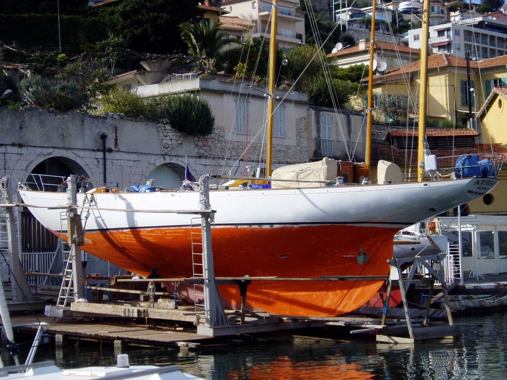

Ooooo, np. taki...
orange-yard.jpg [ 265.64 KiB | Przeglądane 5587 razy ]
Za ten post autor Mir otrzymał podziękowanie od: Alterus
PostNapisane: 23 gru 2014, o 20:38
Ideał, jednym słowem
O tym, dlaczego mimo tych zalet ideałem nie jest, właśnie rozmawiamy. ;-)

mjs napisał(a):
Ooooo, np. taki...
No właśnie choćby taki.
Osobiście nie uważam siatkocementu za materiał super hiper ale moje osobiste z nim doznania zatrzymały się na bardzo skromnym udziale w powstawaniu Betotrona.Czytuję jednak z ciekawością nowości (głównie materiałowe) w tym zakresie. No bo kto wie....
Tak samo średniokrytycznie odnosiłem się do laminatów. Teraz .... :-P zaczynają mi się podobać.
