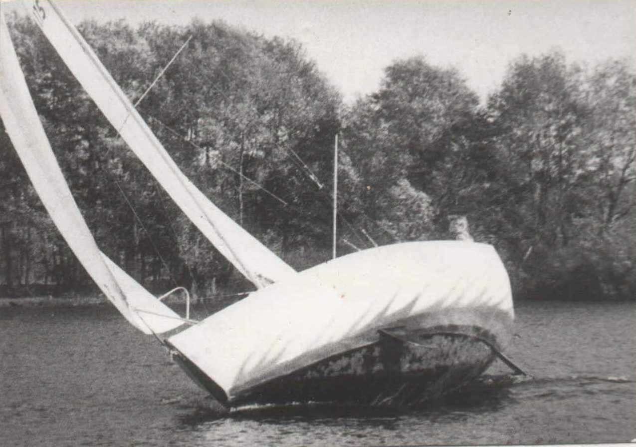

Przepraszam , ale nie zgadzam sie z niezgadzaniem:
Pip miał takie asymetryczne zbieżne i chowane miecze szybrowe, ale były usytuowane tak , że w pionie obie dziury były nad wodą , więc w jakimkolwiek przechyle nawietrzny był daleko nad linią wody, co widać na fotce:
PIP przechył.jpg [ 77.48 KiB | Przeglądane 13154 razy ]
Ponadto nie przesadzał bym z tym ogromnym wpływen otworu mieczowego na opływy, wg. mnie wręcz taki otwór (po bokach miecza) pomaga zmniejszyć zawirowania wody wokół miecza.

p.s. A dlaczego ten Pip za zdjęciu się przewraca?
PostNapisane: 12 kwi 2015, o 19:39
Nie przewraca, a przechyla. A przechyla dlatego, aby co dociekliwsi mogli naocznie sprawdzić umiejscowienie skrzyni mieczowej. Zdjęcie poglądowe, choć lepszy byłby model aby dać możliwość tym najbardziej dociekliwym pomacania.

Sorry, trym regatowy, przechył 45 st.

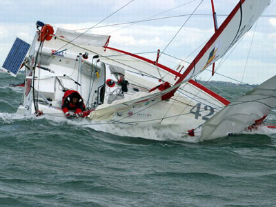

Trym wizualizacji niedowiarkom., że jacht z wąską rufą (i szerokim dziobem = taka pomyłka konstruktorska :-P ) może przechylać się inaczej niż żelazko i być całkowicie sterownym, w odróżnieniu od:
Różnica tylko polega na tym, że PIP płynie 2 węzły a mini 8.
Postaw na Pipie tyle żagli co na mini, pewnie 28 poleci :-P

Postaw. W tych samych warunkach. Chciałbym to zobaczyć. Ze sterownością i gotowaniem obiadu. AFAIR ci, którzy zabrali Pipy na morza i zalewy starannie usuwali nowatorsko wklęsłe dzioby w trosce o minimum komfortu i integralność konstrukcji w pracy na fali...

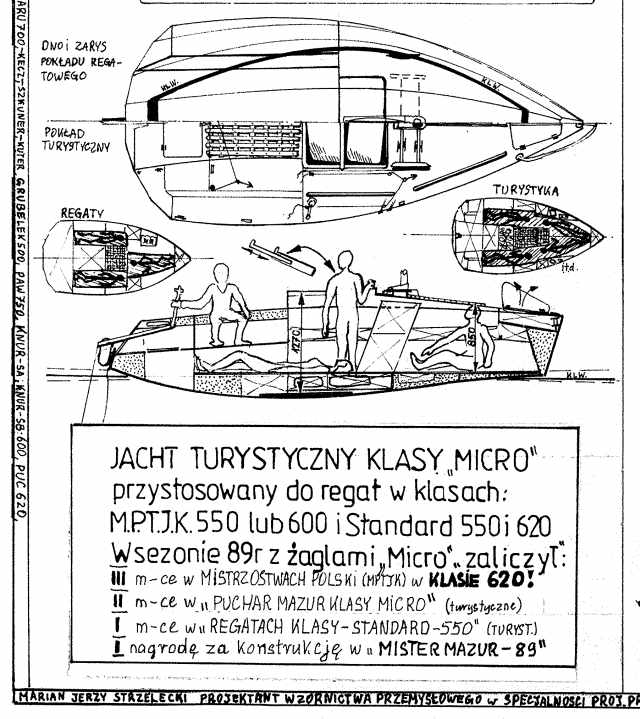

Przypominam, iż rzeczony PIP=550 to klasa MICRO (18,5m2 żagla). wg. przepisów klasowych z około 1980 roku.
Więc dywagacje co by było gdyby, odłóżmy w kosmos, tak samo jak regaty samotników z łódek MICRO, na genakerach i przez oceany.

Tak:
PIP i wyniki MPTJK .jpg [ 80.26 KiB | Przeglądane 12599 razy ]
MPTJK-89 wyniki.jpg [ 19.13 KiB | Przeglądane 12599 razy ]
A potem nadszedł kryzys ... i go sprzedałem.
