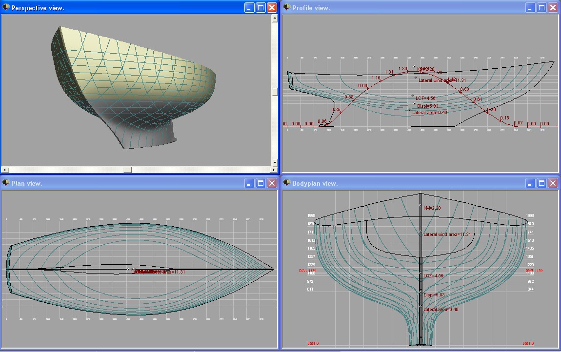

siem nie znam na konstruowaniu, ale ciekawość mię wzięła jak chcesz zmusić wodę żeby zakręciła za śródokręciem - bo musiałaby, skoro kąt dna ni stąd ni z owąd zaczyna tam rosnąć, aż do pionu.
A mnie się widzi że nie będzie chciała; opływ się zerwie, turbulencje, ssanie... a im bliżej wypornościowej tym bardziej opór się zaznaczy.
Nie przesadzaj. Żeby urwać opływ przy liczbie Reynoldsa 20 milionów (a tyle wychodzi), trzeba się mocno postarać - np. umieścić w części podwodnej jakieś załamanie poszycia pod niefortunnym kątem. Tutaj w ogóle nie ma załamań poszycia w części podwodnej, nie przewiduję żadnych problemów z opływem.
Zauważ, że w części dziobowej łódki mają na ogół mniej rozchylone płaty poszycia, potem na śródokręciu bardziej, potem różnie - wikingowie mieli z powrotem wąsko, ślizgowe motorówki mają zupełnie płasko - a woda jakoś sobie z tym radzi...
Gdyby chcieć zrobić część podwodną bardziej tradycyjnie, wyszłoby coś w rodzaju Przemkowego Kuterro http://forum.zegluj.net/viewtopic.php?f=22&t=14904
- łódka skądinąd ładna, ale nie ta sama.
Ale Myszek robi 7-metrowe maleństwo. Żagla mu nie zbraknie, a jeno wodnicy i liczby Freuda.
Dlatego w wersji 5.5-metrowej nie byłoby już konchy rufowej:
konik55.jpg [ 24.77 KiB | Przeglądane 4247 razy ]
i długość linii wodnej wynosi "aż" 4.8m.
w tym roku pływałem 6,2-6,5 w przez ładnych parę godzin i to nie w stylu regatowym.
łódka moja 760-2,88.
No wiesz, ja pływałem na 7-metrowej łódce już 28 węzłów :lol:
a średnia przelotowa w tygodniowym rejsie twardo wychodziła 5.
Stąd pytanie, ile tutaj by wyszło - 4 z kawałkiem? - to już 100 mil na dobę.

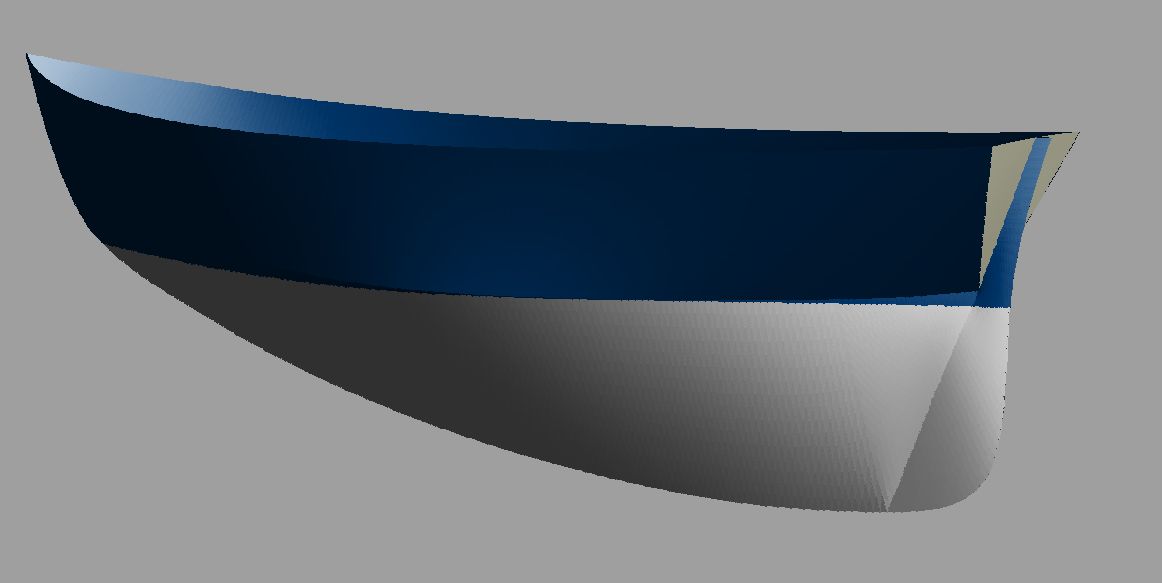

Pozwoliłem sobie wyobrazić jak wygląda marzenie Andrzeja Koloda, załączone na image.
kuter.jpg [ 191.14 KiB | Przeglądane 4221 razy ]
Nie wiem, czy utrafiłem w odpowiedni rozmiar (Lc=9,7 m?), jak i niewidoczne na rysunku kształty...
Za ten post autor Mir otrzymał podziękowania - 2: Andrzej Kolod, Marian Strzelecki

I ja :)
krzys
konik75_kadlub.fbm [67.8 KiB]
Pobrane 120 razy
