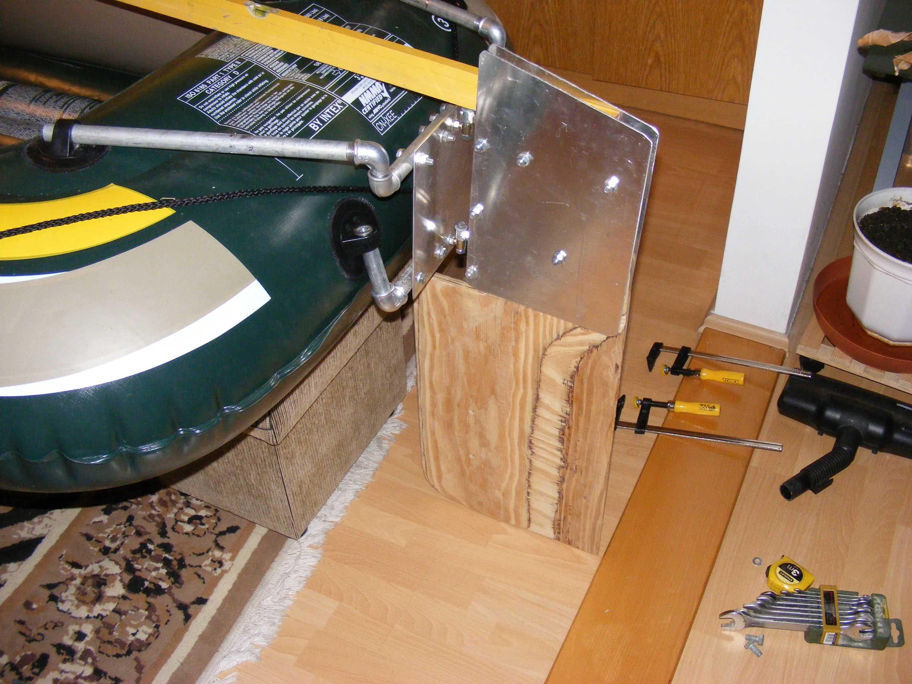

Geloradzie - jak oceniasz wiosła jako stery? Jak dużej siły musisz użyć przy kursie na wiatr?
Ja konstruując swój "żaglowiec" od razu postawiłem na klasyczny ster i to z 1/3 steru przed, 2/3 steru za osia obrotu. Mam więc darmowe "wspomaganie".
Poniżej zdjęcie z dawnych czasów konstruowania osprzętu w pokoju ( podziękowania za cierpliwość mojej żony), kiedy to za rumpel jeszcze robiła poziomica :
Ster.jpg [ 487.48 KiB | Przeglądane 6047 razy ]
ale wymagało to specjalnej konstrukcji "hydraulicznej" do zamocowania steru.
W prawdzie mogłem kupić gotowe mocowanie pod silnik, ale kwota za to ustrojstwo wydała mi się stanowczo za wysoka (podwoił bym wartość pontonu) :
Uchryt_pod_silnik.jpg [ 42.88 KiB | Przeglądane 6047 razy ]

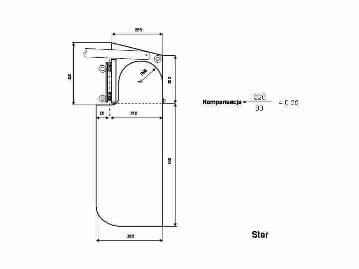

PostNapisane: 15 kwi 2012, o 17:46
Dołączył(a): 6 sie 2011, o 17:41
Posty: 31
Podziękował : 12
Otrzymał podziękowań: 14
Witam
Zreszta, wnioskujac z fotki, chyba troche przesadziles z 1/3
Aż poszedłem zwierzyć:
Ster_1.jpg [ 7.41 KiB | Przeglądane 1236 razy ]
i wyszło 25 % przed osią.
Masz rację Catz, przesadziłem, ale tylko trochę... ;)
Xmadariusz
PostNapisane: 15 kwi 2012, o 18:44
Posty: 10942
Podziękował : 1339
Otrzymał podziękowań: 2626
xmadariusz napisał(a):
Masz rację Catz
To jedna z moich najwiekszych wad...... :D ;)
Moim zdaniem 25% to za duzo ( czyli jednak przesadyzm osmiostopniowy... ), ale jak sugerowalem, w pontonowstwie moze i sie sprawdzi?
Pewnie sprawdzisz i opiszesz - czekam w napieciu!
Powodzenia,
