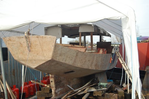

Na pocieszenie fotki czegoś podobnego ;-)
Łał! Super, shiluettowate jakieś, co to jest?

PostNapisane: 17 lut 2010, o 14:46
A to jest chyba łódka, którą starał się wyremontować nasz Kolega Leo (z sąsiedniego forum) - konstrukcja M.Griffithsa
