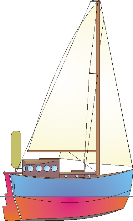

A na razie moje luźne przemyślenia w wersji obrazkowej.
kuter5.jpg [ 44.72 KiB | Przeglądane 7684 razy ]
Jeszcze nie ma na obrazku koszy ani relingów, ale to oczywiste że będą.
Wielgachna sterówka jest umieszczona powyżej linii wodnej i odpływowa, a jej przednia połówka mieści się ponad dachem kabiny - żeby ułatwić przejście z kabiny do sterówki i ze sterówki na pokład. Zejściówki: wewnętrzna i zewnętrzna przesunięte są o pół metra w bok względem siebie, a ta zewnętrzna to po prostu luk w dachu sterówki.
Płetwa sterowa częściowo zrównoważona, żeby ułatwić pracę samosterowi.
Ożaglowanie w końcu wybrałem bardzo klasyczne. Grot 9m^2, genua 9m^2, fok 6m^2.
To powinno wystarczyć do żeglugi 4 węzły przy 6m/s prędkości wiatru, 5 węzłów przy 12m/s (średnia czterdziestkowa) a po zrzuceniu grota można płynąć przy 16-24m/s prędkości wiatru.
pozdrowienia
krzys
Mnie się podoba - mam bardzo podobny szkic - nawet maszt stoi w tym samym miejscu (prawie), ale żagiel jest chiński (Haslera). :)
Ale się nie upieram, bo np. na fordewind pasatowy lepszy jest inny układ np. dwa zwijane bliźniacze sztaksle z bomami... Może i w wiatrach z rufy w Roaring Forties też się by nadały???
Strzelam, że do żagla chińskiego maszt powinien być jakieś 40cm bardziej do przodu - tak ze zrównoważenia żaglowego... ale prawda że taki obrazek sam się narzuca? :)
Byli tacy co próbowali o ile dobrze pamiętam. Na pewno próbował Baranowski i rozczarował się: według niego, bliźniaki są bardzo niestabilne i trzeba je koniecznie wypchnąć spinakerbomami, bez tego nie działa.
Wg map pilotowych czterdziestkach mamy wiatr z tylnej półsfery, mniej więcej równie często baksztag z obu halsów i fordewind; średnio 6B. Myślę, że żagiel chiński całkiem nieźle będzie się spisywał w tych warunkach, natomiast nie wiem, czy nie zniszczą go dynamiczne obciążenia (małą łódką będzie ostro telepać, a przy żaglu jest sporo ciężkich rzeczy) i nie wiem, na ile realna będzie jego obsługa z wnętrza sterówki.
Natomiast ciekawe, czy na takim wietrze (pełny baksztag) niezłym rozwiązaniem nie byłyby "asymetryczne bliźniaki": na zawietrznej genua, na nawietrznej fok wypchnięty wytykiem. Grot oczywiście zrzucony. Dopóki nie trzeba robić zwrotu, taki zestaw może być całkiem efektywny.
pozdrowienia

Niektórzy jeszcze pamiętają moje pomysły z żaglem dżonki:
Oczywiście opieram się na literaturze:
http://www.amazon.com/Practical-Junk-Ri ... 1888671386
http://www.amazon.co.uk/gp/search/ref=p ... ex=blended
+ artykuły w PBO i info od członków JRA na ich grupie yahoo :)
A rejs dookoła na pięciometrowym jachcie to jeden z moich starych pomysłów... Może, gdybym postawił na jedną kartę... ?... ?... ?
___
EDIT: A wracając do tematu:
W podanej wyżej książce jest narysowane, jak to działało o McLeoda na Ron Glas'ie i u Haslera na Jesterze - nad pokład wystawiali tylko głowę pod takim kapturem (pram hood) mocowanym do włazu, a jak się rozwiewało powyżej krytyki, to zamykali właz i zakręcali śrubami motylkowymi :)
