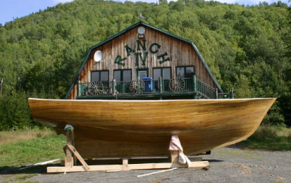

Te kadłuby wzorowano na kadłubach jakiegoś jachtu żaglowego
nie pamiętam nazwy ale podobne są trochę do Endurance

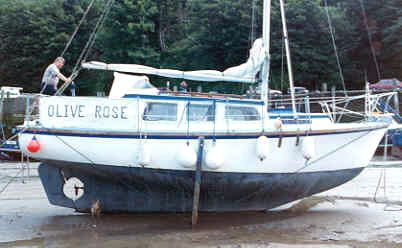

Ten drugi, mimo że fotka pochodzi ze strony firmy projektującej dużo siatkobetonowców (i budującej oraz remontującej także)* to klasyczna słomka :) to Hartley Tahitian 27.
Co do pierwszego nie do końca rozpoznaję :) ale może być z tego samego źródła.
*w Nowej Zelandii, nie wiem, czy zainteresowani pytali o tak odległe firmy :) W UK znam obecnie jedną firmę oferującą coś z z betonu, ale to bardziej zbliżone do szkłocementu i z przyczyn wyłuszczonych (trafnie) w poście powyżej nie miałam ochoty zgłębiać tematu.

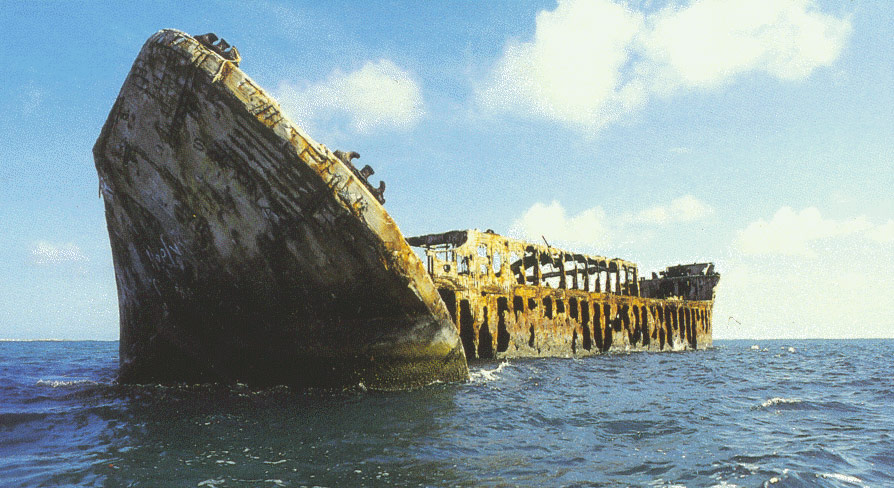

W latach 90-tych była u nas na rybnickim zalewie jednostka z siatkobetonu.
Uszkodzona dość znacznie podczas sztormowej pogody spoczęła na dnie zatoki.
Nie znalazłem żadnych zdjęć , ale za to znalazłem inne w sieci wraz z małym opisem historii " ferro-cementów " ...
http://www.concreteships.org/history/
Komentarz: W 1926 roku Sapona osiadła na mieliźnie, na rafie podczas huraganu. Rufa statku oderwała się od reszty kadłuba.
stern.jpg [ 143.84 KiB | Przeglądane 7253 razy ]

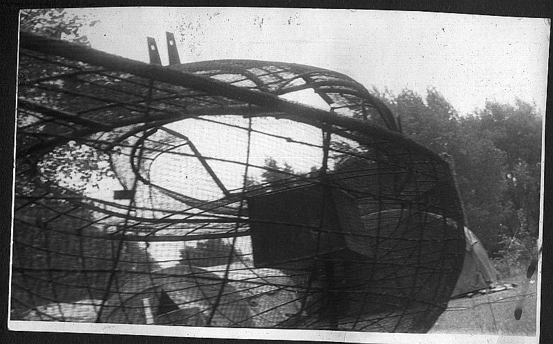

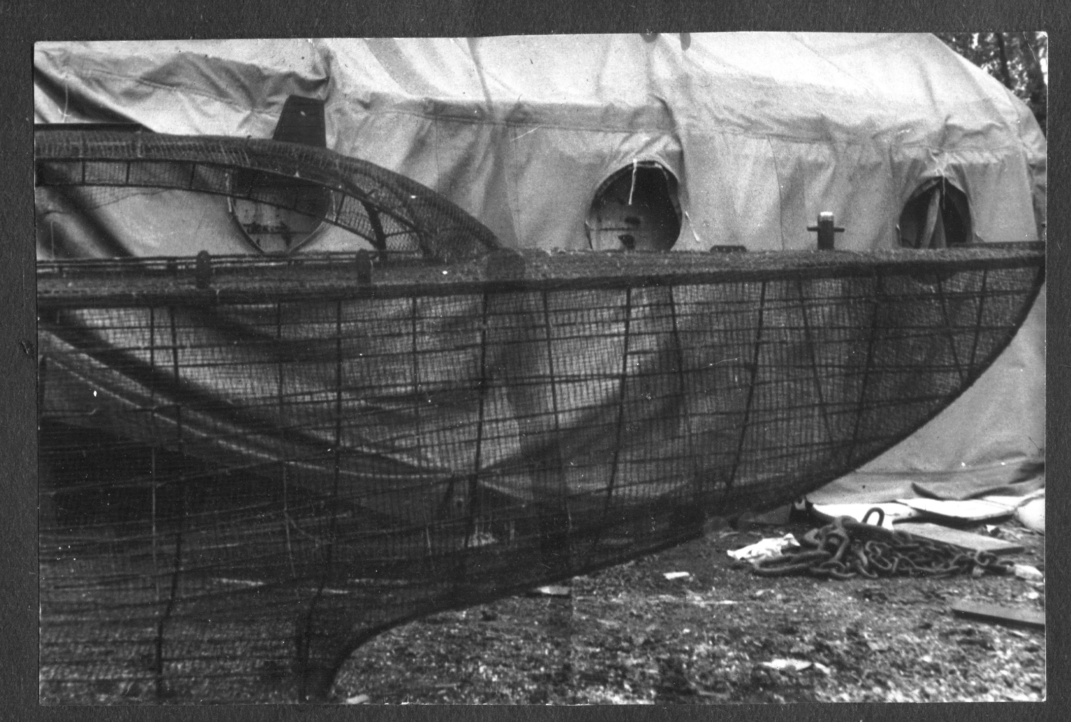

Po zbudowaniu szkieletu- tak jak przewidzial konstruktor - kupilismu siatke
budowlana tz Rabitza ( teraz jest duzo innych ) z miekiego drutu dosc byle
jak,, tkana,, okolo 08 mm (taka mozna bylo dostac a i konst. tez
przewidzial ) Szer rolek 1 m. Kazda rolke rozwinelismy i zlozylismy na pol
wzdluz . Na Waganta chyba potrzeba okolo 200 m2. dokupilismy tz bednarke i
drut srednicy 6 mm- taki zwykly budowlany . zaklad slusarski przyciol
stope balastu z blach gr 10 mm ( kons. przewidywal grubsza no ale te
koszty) dospawano dlugie wasy z bednarki do stopy .
samo rozkladanie przygotowanych siatek to jeden dzien , w poprzek kadluba po
skosie . siatka sie dobrze ciela duzymi nozycami krawieckimi no i jakimis
blacharskimi, to bylo pod reka. Po rozlozeniu na styk pasow siatki - juz
byly dwie warstwy.
Na te dwie warstwy polozylismy stope balastu ( acha jacht byl budowany ,,
do gory nogami,,)
zakonczenie pawezy - z drutu 10 mm dziobnice z rury 1 cal - zwyklej (
dopasowywalismy miedzy dwoma drzewami )
Na to wszystko nastepna warstw siatki (zlozonej w pol)
Wprawdzie kons. przewidzial 5 warst siatki no ale nam na oko wydawalo sie ze
i tak duzo tej stali.
Powstalo cos co trudno w tej chwili okreslic .
Siatka nie bardzo chciala sie ukladac -. jednym slowem dziwny widok .
teraz nauczyl nas znajomy zbrojarz jak sie wiaze caly pakiet .
Jeden z nas siedzial w srodku kadluba i mozolnie przepychal druciki
wiazalkowe drugi z zewnatrz mocno skrecal .Konstruktor bardzo zalecal duzo
i mocno skrecic caly pakiet . Zeszedl caly miesiac ( soboty i niedziele) a
ile piwa wypilismy . Ciegle jednak cos nam tam odstawalo
- no to wiazalismy.
Jak juz nam sie wydawalo ze jest dobrze.,to mlotki w lape , dluga prosta i
cienka listwa i przykladalismy do kadluba i klepalismy po calym pakiecie .
A jakie to bylo nierowne!! . Co dzien znajdowalismy jakies goreczki albo
dolki .Zdawalismy sobie sprawe z tego ze ,czym lepiej wyrownamy caly pakiet
siatek tym bardziej rowny bedzie kadlub . Jak juz nam sie wydawalo ze, jest
pieknie i rowno to zaprosilismy nasze kobiety na robote i one jeszcze nam
znalazly rozne drobiazgi .
