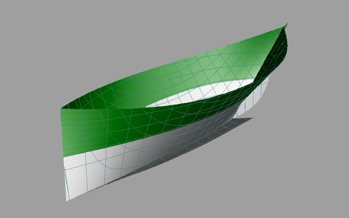

Smigły flat st dziób.jpg [ 107.36 KiB | Przeglądane 5669 razy ]
A żelazka były już jak byłem młody i także byłem nimi zafascynowany.
Ale nigdy nie polecałbym czegoś takiego :rotfl:

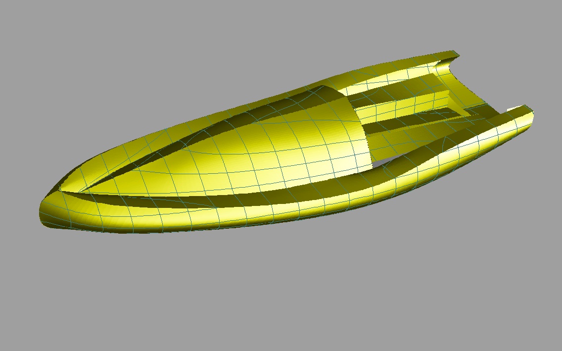

P-911 D2 kab.jpg [ 120.91 KiB | Przeglądane 5669 razy ]
jako bezpieczny jacht na Bałtyk.
