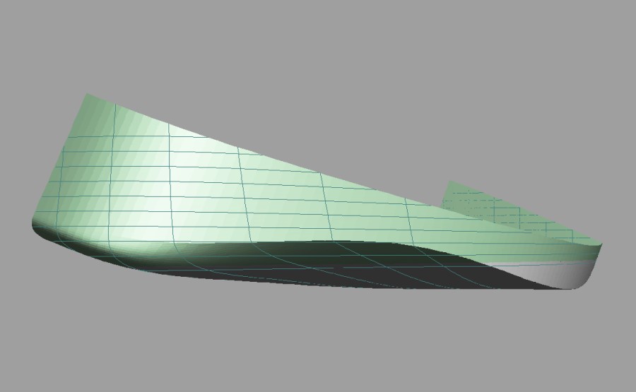

A bardziej z boku trochę mniej ochydnie chyba jest: :roll:
Kometa_2.jpg [ 22.78 KiB | Przeglądane 7076 razy ]
Żelazny będzie miecz z bulbem.

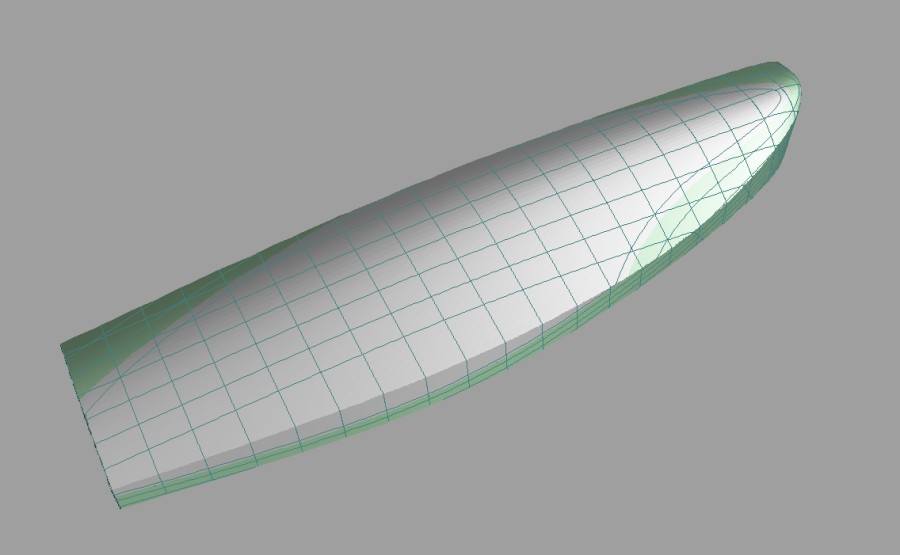

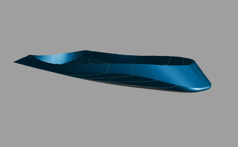

Na pokład tak.
Kadłub z obłogu, styropianu, pianki (do wyboru),
albo z formy. Spore "wygibasy" są na powierzchni... :D
Noo!
tu to już jak jak IMOCA jaka futurystyczna
Znaczy po Magnum'owa-747 :rotfl:

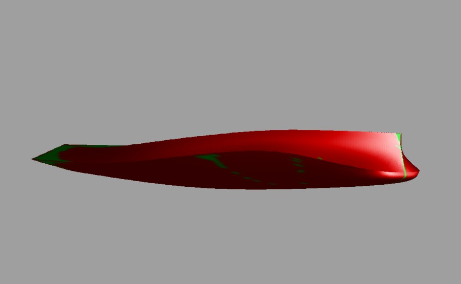

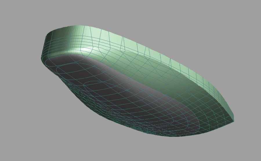

Ode spodka prezentuje się tak:
Kometa_4.jpg [ 52.07 KiB | Przeglądane 6807 razy ]
ale koncepcyja chyba już jest przestarzała... :roll:
Może jaki tunel wyżłobić?

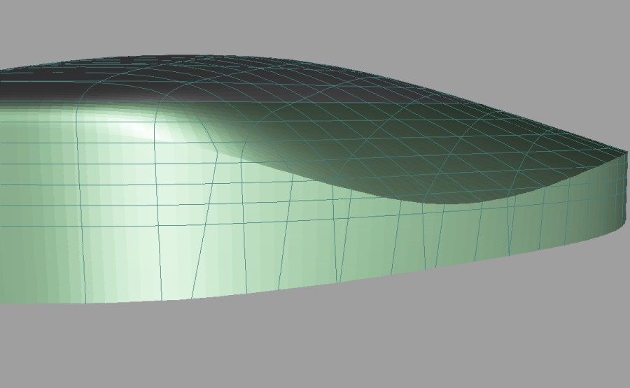

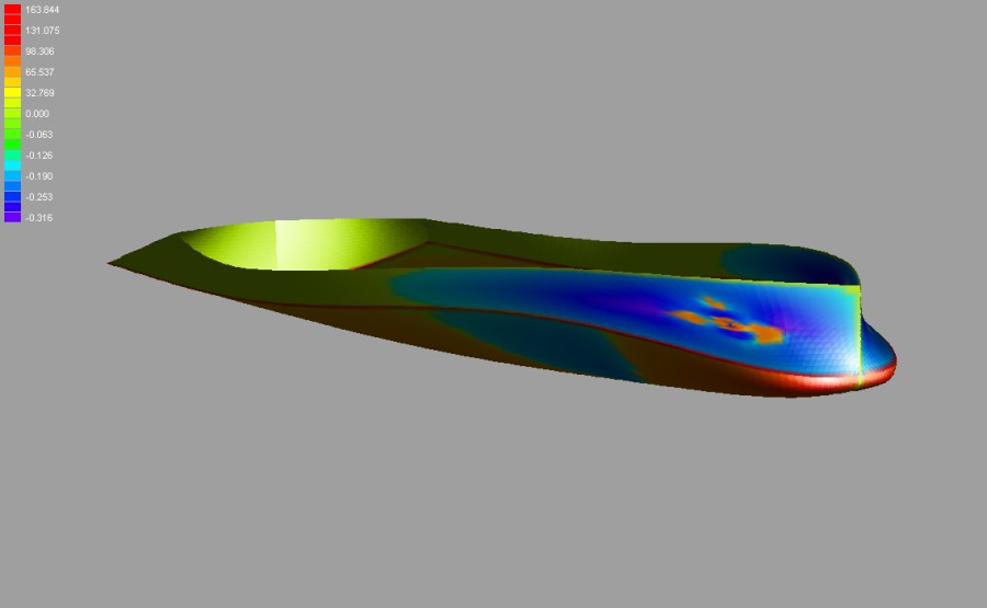

Przy gładkiej wodzie - raczej nie, bo fala dziobowa będzie skromna. W przechyle 20 stopni dziób staje się wąski i wpuszcza fale pod kadłub z obu stron:
Kometa_5.jpg [ 34.68 KiB | Przeglądane 6468 razy ]
Szerokość rufy zajmuje 86% Bc, a szerokość KLW=62% i eliptycznie kończy się tuż przed pawężą.

Ale masz ta wklęsłość która nie daje wyporu na dziobie , wiec kadłub może ryć pod wpływem sił (ramienia) z masztu.
Pokaż to bardziej na płask (tą linię wodną)
W takim przechyle , wąska rufa jest płaska do wody i nie daje siły nośnej.

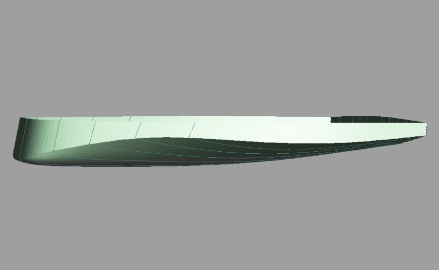

Na dziobie jest ogromnie dużo objętości. Prawie jak w pontonie.
Kometa_6.jpg [ 72.47 KiB | Przeglądane 6422 razy ]
A tu przechył (połówkowy) 20 stopni:
Kometa_7.jpg [ 45.88 KiB | Przeglądane 6403 razy ]
Długa linia wodna i dość szeroka w tylnej części. Statycznie.
Przy większym przechyle część dziobowa wynurza się nieco ponad wodę. Statycznie.
W praktyce zachowa się nieco inaczej.

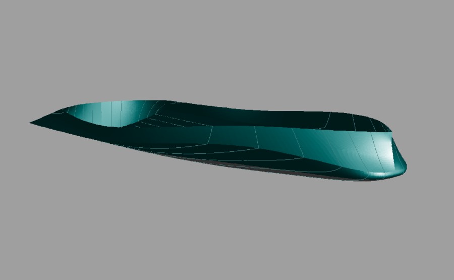

ps wysłałem mjs'owi wersję z nurkującym dziobem...
Jest! "Kometa Fun"!! :rotfl:
